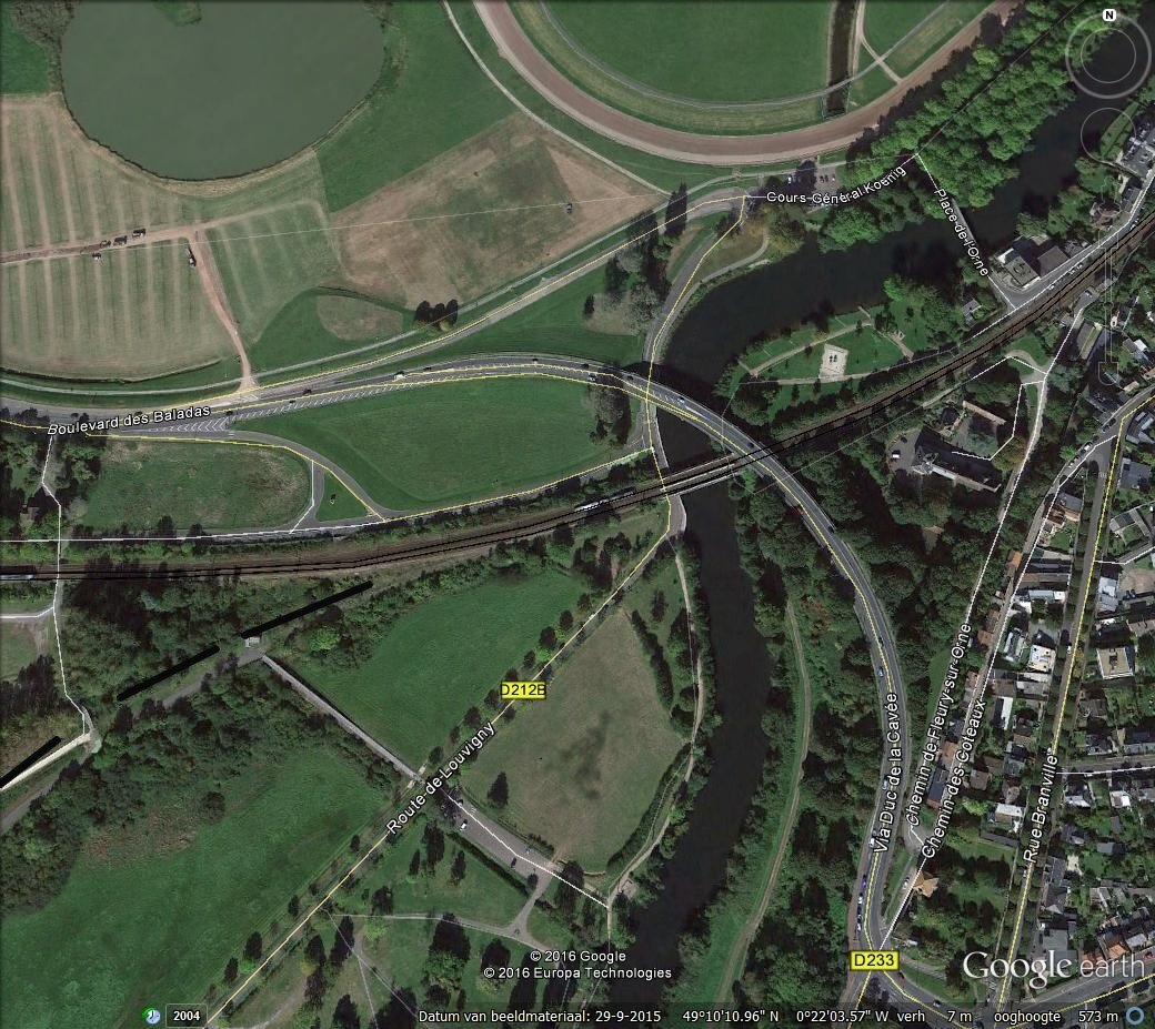

Als we nu maar niet gaan denken dat deze loc als eerste de brug over stak.... Dat waren 2 anderen waarvan we allen toch minimaal 1 zullen herkennen:
Zo'n brug moet immers hersteld worden en voor de aanvoer van onderdelen waren deze locs in dienst. Overigens niet geheel toevallig in 2019 deze locatie bezocht:
Voor de liefhebber, het is hier:
Rechts naar station Caen en links naar Cherbourg. De Hippodrome is op Google een goed aanknopingspunt om dit punt te vinden.
De reperaties aan deze brug is uitgebreid gefilmd en in 5 delen terug te vinden op dezelfde site als de eerder gelinkte films: https://www.iwm.org.uk/collections/item/object/1060019637 (deel 3). Helaas is in deel 5, waarin de brug zo goed als af lijkt, geen bewegende beelden opgenomen van de WD 32 en WD 33 op de brug.
