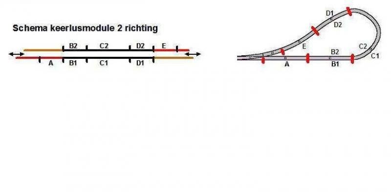

Wat ook nog kan is dat een rijtuig voorbereid is op verlichting waarbij beide assen van een wielstel voor de stroomafname met elkaar verbonden zijn (aan één kant natuurlijk) en staat dan het ene wiel in de ene sectie en het andere in de voorgaande sectie dan heb je ook sluiting.
Bert

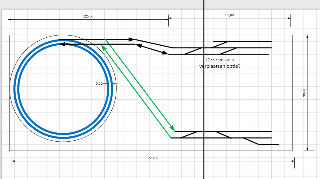

Even heel schematisch.
Gaat om groene lijnen.
Rechts vanaf veticale streep is stationsgebied en daar kan ik niet zoveel meer aan wijzigen.

Zulke doorverbindingen in een draaistel moet je er dan als eerste uit halen.
Maar verder kan ook een enkel wiel nog kortsluiting maken op de scheiding.
Dat kun je oplossen door in beide spoorstaven een stukje stroomloos te maken. Hoeft maar 1 cm lang te zijn. Een extra scheiding zagen en dat stukje van 1 cm nergens aan verbinden.

Dus als ik het midden gedeelte te kort is en ik zorg dat er twee stukjes stroomloos (nergens aan verbonden) zijn. Dan zou het kunnen?
Die twee stroomloze stukjes moeten dan bij het begin of einde van de keerlus (D1/D2 of B1/B2) ? Of juist net voor begin van het middengedeelte (C1/C2)?

Aan de kant waar je het spoor inrijdt. Dus als je twee richtingen oprijdt aan beide kanten

Die stroomloze stukjes moeten in ieder geval een het begin van de keerlus. En als de lus in twee richtingen wordt bereden dan ook aan de andere kant want die is voor de andere richting het begin.
En ze moeten komen op de plek waar de scheiding tussen de polariteiten zit.
