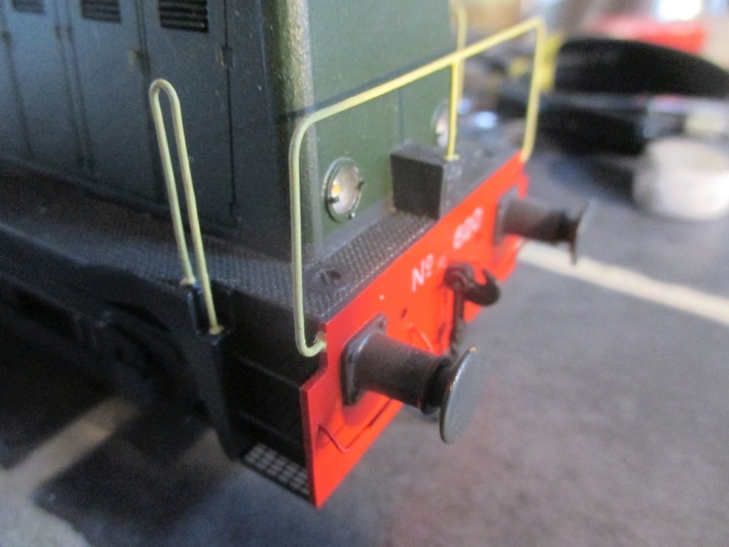

Ik vind die geprinte motoren ook mooi, maar als ze ingebouwd zijn zie je er heel weinig van.
Het is natuurlijk goed om die doorkijk door de lege motorhuiven te voorkomen.
Daarom was ik van plan "profielplaten" van de motoren, zowel van de Buda's als de Thomassen en een dwarsschot t.p.v. de ventilator te laten snijden, om zo de doorkijk tegen te gaan.
De motorprofiel platen komen met de bouwsets mee en kunnen er van onderaf ingezet worden, door de bodemluiken. Zie foto. Is de loc van onder toegankelijk af of niet?
Als ik die geprinte motoren zie, denk ik dat die niet door het onderluik kunnen. Dat is dan een probleem, want wanneer ga je ze er dan in zetten? Dus wil de huiven niet vast solderen.
Als je de motorprofielplaten gebruikt die ik bij het bouwset doe, heb je dat probleem niet!
Dan kun je de huiven en de cabine gewoon op het chassis vastzetten, solderen, zoals het oorspronkelijk de bedoeling was. Je hebt dan ook geen spleet op de voetplaat. (gruwel  :-[)
En het is ook veel beter i.v.m. de verdere aanbouw van de afbouwdetails zoals de accubakdeuren, de accukisten op de voetplaat, het pompbakje voor de cabine en de stekkerdzoen voorop bij de 600's.
Een losse bovenbouw (motorhuiven+cabine) is volgens mij niet goed.
Het chassis: de voetplaat (met grote gaten erin) en de chassisbalkjes (grote gaten erin voor de tankdop), met de zware draaistellen er aan, is te slank. Dat is vragen om problemen.
Een knik, daar zit niemand op te wachten. Neem daarbij ook nog de tank in het midden, waarvoor ik 300 gram in te plakken gewichtblokjes meelever, en je begrijpt wat ik bedoel.
Daarom stel ik dat het beter is de bovenbouw, de cabine en de motorhuiven, direct aan het chassis samen te bouwen om zo sterk geheel te maken  zoals ook in het groot het geval is.
Ik heb er heel veel tijd, veel materiaal en etswerk erin gestoken om zo de bereikbaarheid van onder in de loc te bereiken, die er nu is.
En om de lelijke voetplaatspleet, die ik in de HO modellen wel had, weg te werken. Daarom direct vastzetten op het chassis, is mijn devies. : >:(
Afplakken is ook wel als reden op gegeven. Maar dat is ook niet steek houdend. De kleur of verf die op de voetplaat zit gaat ook nog een eindje tegen de huiven en de cabine op.
Des te meer om er geen spleet in te willen. Zie foto.
Bij the way: etswerk voor serie is sinds vorige week in bestelling.  (y)

Aan de achterkant, naast de accubakdeuren in de cabine, heb ik nog een kist op de voetplaat met dat dekseltje "ak". Het blokje.
Alle 600's van de NS hadden dat. Of is nog te nieuw voor jou uitvoering van de loc?
Ik zie nog wat spleet tussen de voetplaat en een motorhuif, rechts. Is nog wel weg te werken.
Gr. Wim

Hallo Wim,
Kistje ak is bekend maar word los gespoten  ;D
Net als de handgreepjes op de huif.
Spleetjes is kwestie van boutjes strak aandraaien na het spuiten.
Gr Jan
