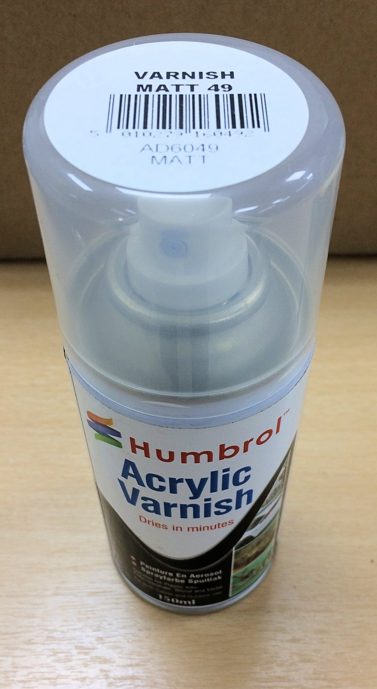

... nadat alle lijm en andere fratsen droog en klaar zijn, komt dit tot inzet :)
... de hele loc in mat zwart ... de lak is natuurlijk transparant ;)  Deze actie moest ik wel doen, omdat windleidplaten, ketel, machinistenhuis én tender allemaal een verschillende glansgraad hadden. Daarbij was de tender ook nog licht beschadigd, waarschijnlijk van de val bij de vorige eigenaar :)
