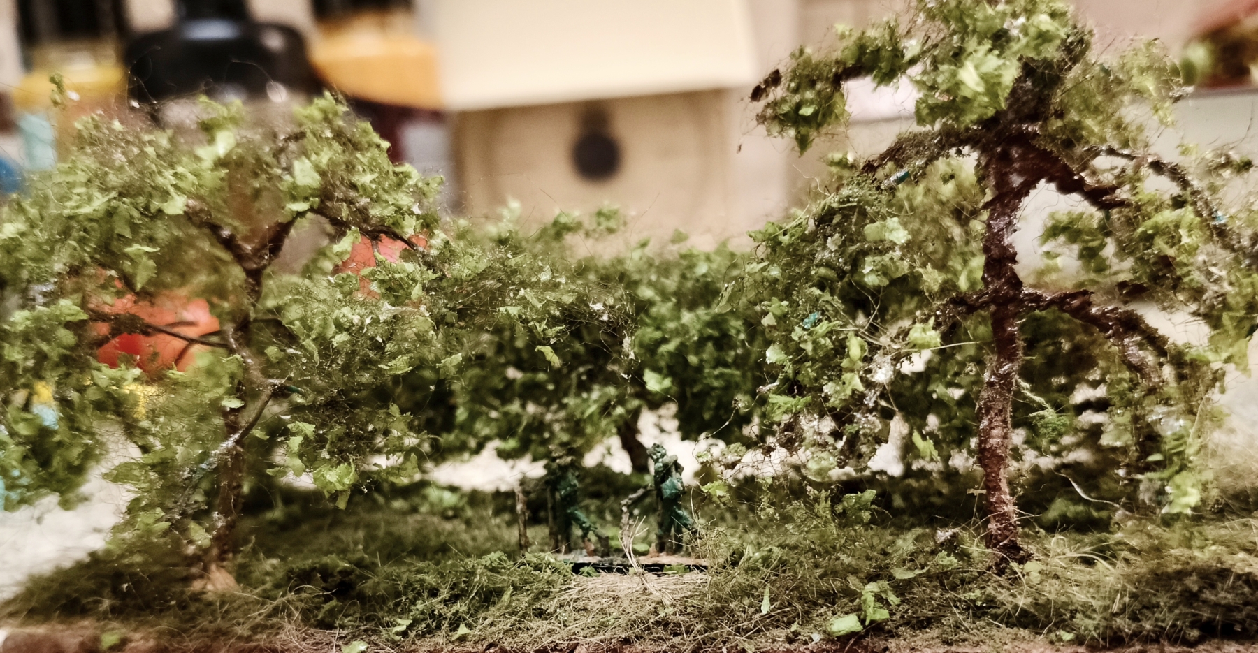

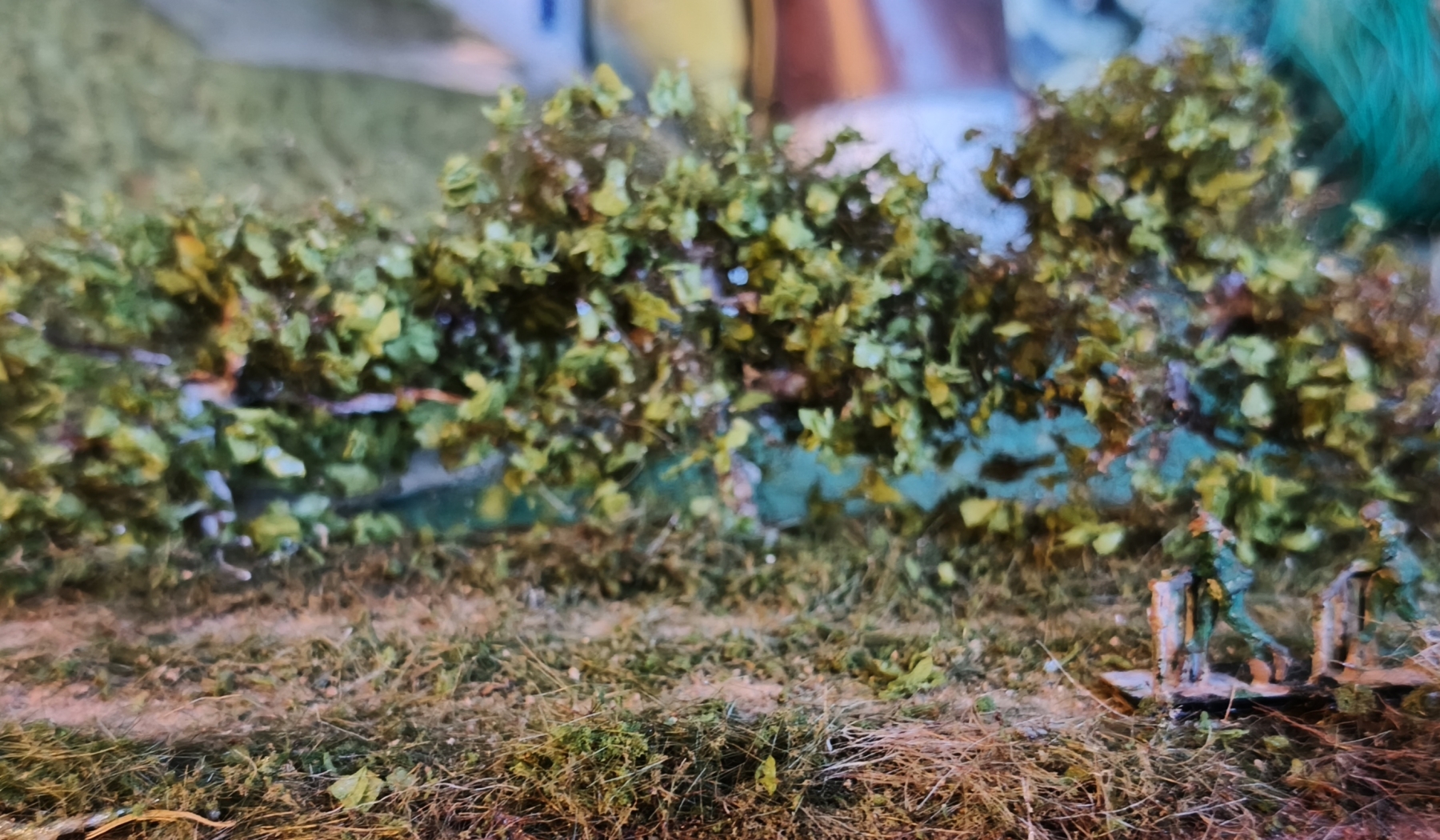

Gisteravond nog weer even aan 'bos' gewerkt.
Met dank aan het geweldige spul Flor van Heki kom je al snel verder dan de standaard N boompjes.
Foto1: eerst maar eens 3 bossages gemaakt. Op zon klein stukje werken bevalt me prima. Ik heb dan gewoon al een basislandschapje waardoor de fantasie zelf verder werkt.
In N heb je dan zo een paar meter groen nodig.
De bossages kun je overal plaatsen waar je het kan gebruiken.
Het groene gebladerte is dan wel seizoen gebonden.
Wil je kleur variatie, pak voor het gemak Tamiya spuitbussen in jou een passende kleur.
Foto2: rechts een berkenboom achtige boom toegevoegd.
Feitelijk hoef je alleen maar de stam basis te maken met enkele takken.
Op de uiteinden drappeer je de stukjes Flor die al uit vezel en blaadjes bestaan.
Met de stam kun je variëren wat voor soort boom het wordt.
Aan het eind kun je nog verfijnen met extra turf .
Vandaag zal ik nog proberen de stam wat meer de kenmerk van een berk te geven.
Foto3: hier ik een twin stam toegevoegd. De ruwe berk groeit in allerlei variaties.
Nog een beetje verder ontdekken, hoe of wat in model.
Ik zag net nog een 🐿️ wegspringen, kan aan mij liggen
Gr. Koen.
