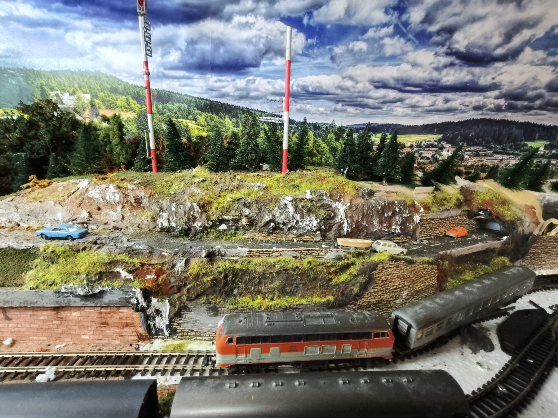

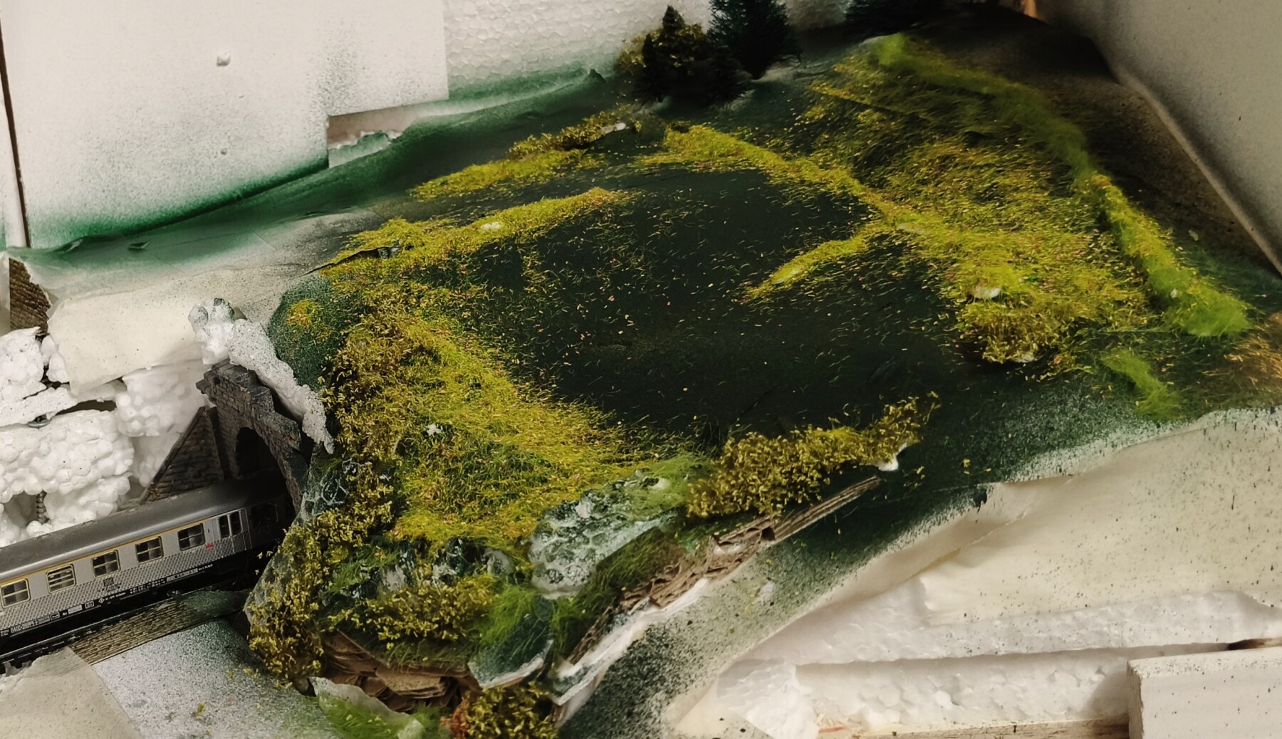

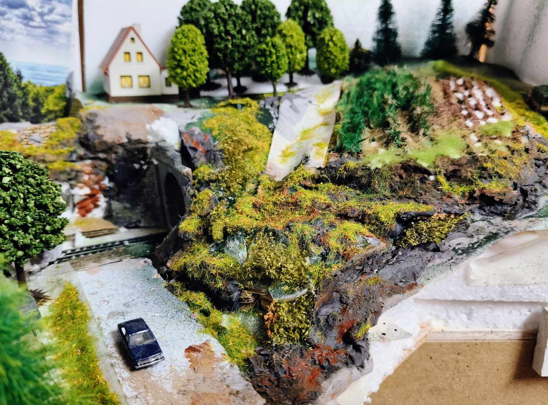

In de avond uurtjes klein beetje aan de baan kunnen werken.
@verf , ik gebruik tegenwoordig wel de acrylverfen van Amsterdam, die zijn wel een beetje lobbig maar kleur-echt.
Ik meng dan graag zelf.
Voor de soldaatjes wil ik nog een nabehandeling doen met Vallejo pigments . Ik heb daarvan nog groen en grijs.
Voor de grotere mengsels dan die Amsterdam tubes.
Gisteravond wat gips aangemaakt en de droging wat vertraagd met houtlijm en al een drup grijs/antraciet.
Vervolgens wat rood/bruin(omber) erop.
Toen het al wat droogde heb ik al wat met wit de 'highlights' aangetipt.
Het heeft overal nog nabewerking nodig.
Ik heb er wat alpengroene turf op gestrooid.
Daar komt nog donker of lichtere turf overheen.
Grasmeppen hoeft niet perse, ik plaats naderhand tufjes gras of mis of struikjes waar nodig.
Zo groeide het witte in een paar avonden dicht met landschap.
Oordeel zelf: foto's volgen🤠
Hier heb ik de haarspeldbocht verder ingebouwd.
Ik heb geen specifieke rotsen voorkeur.
Gewoon graniet/leisteen is mij al genoeg.
Foto1
De tunnel ingang lijkt nu met recht een donker gat.
Daar moet ik nog mee aan de gang.
Miss nog wat rotsformatie rondom.
Foto2
Bij deze foto, een beetje herindeling van de wegen.
1 dingetje, ik verbind bijna nooit andere delen dmv wegen.
In N kun je dan wel lekker de ruimte pakken.
Helaas is de achtergrond op, daar moet ik nog wat mee doen.
Foto3
Nu wat bezig met rotsformaties. Plakjes kurk, piepschuim blokjes.
Ik had wèl een warmtesnijder maar helaas, defect.
Foto 4
Hier was bij de zendmasten nog een scheiding van de eerste module. Het loopt nu door naar het nieuwe hoek gedeelte.
Belangrijk, consequent blijven met de kleuren.
Foto5
Foto6
Hier ben ik begonnen met de rotsen tussen de haarspeldbocht. Later nog wat gravel toevoegen langs de weg.
Foto7
Dit is een overzicht hoe het er tot nu toe bij ligt.
Nog veel mogelijk.
Het is ook zelfs nog los vast, tot ik zeker ben dat het mij bevalt.
Anders kan ik het nog aanpassen.
Als vragen zijn hoor ik het graag.
Zal ondertussen nog tekst toevoegn.
done
Gr. Koen.
Laatst bewerkt op: 23 August 2025, 15:59:53 door NS264. Reden: Tekst

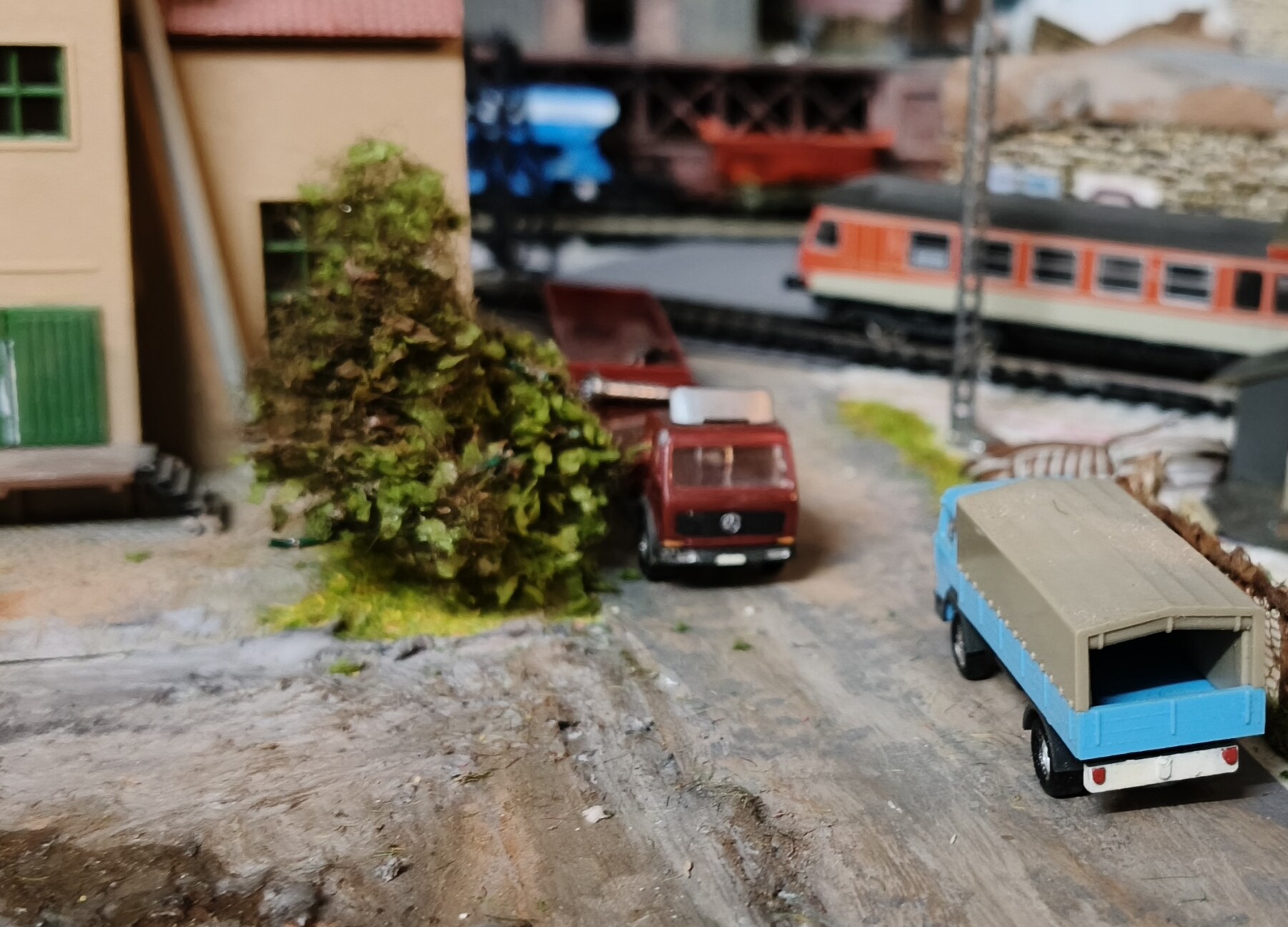

En terwijl alles droogt.
Ontstaat er een industriegebied in de hoek.
Gr. Koen.

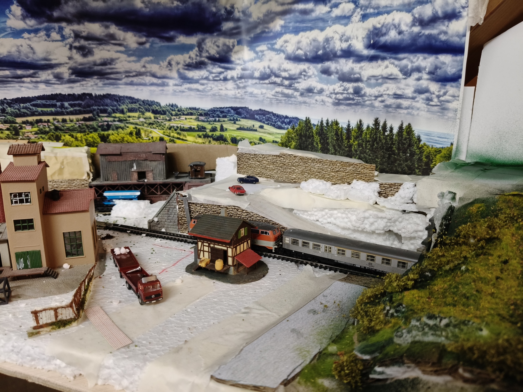

In de avonduurtjes bij vroege thuiskomst toch wat kunnen knutselen. Al een aantal weken 5u starten.
Dan is de koek snel op.
De nieuwe hoek is nog niet ideaal uitgelicht maar er wordt aan gewerkt.
Ging mij vooral om of ik al de bedachte ideeën in de hoek kwijt kon en voor 90% mag ik wel tevreden zijn.
Een aantal zaken worden tzt wel verbeterd zoals het groen werk en de rotsen.
Vind het ook wel een uitdaging om met de verdwijnpunten te werken. Miss komt niet alles zo over als het in werkelijkheid bij mij is op de zolder.
Foto1: ook weer aan de stadsachtergrond gewerkt.
Ik wil de stad nog wat extra volume geven. Zodoende waren er flats op schaal beschikbaar bij
FS Hintengrunden
Nog een beetje schuiven...
Foto2: het nieuwe huisje is inmiddels gearriveerd. Een oud antiek Kibri modelletje.
Foto3: In de industrie hoek wordt aan gewerkt.
Links achterin de twijfel of ik nog iets doe met inkorten van de rotsen voor iets meer ruimte.
Gr. Koen.

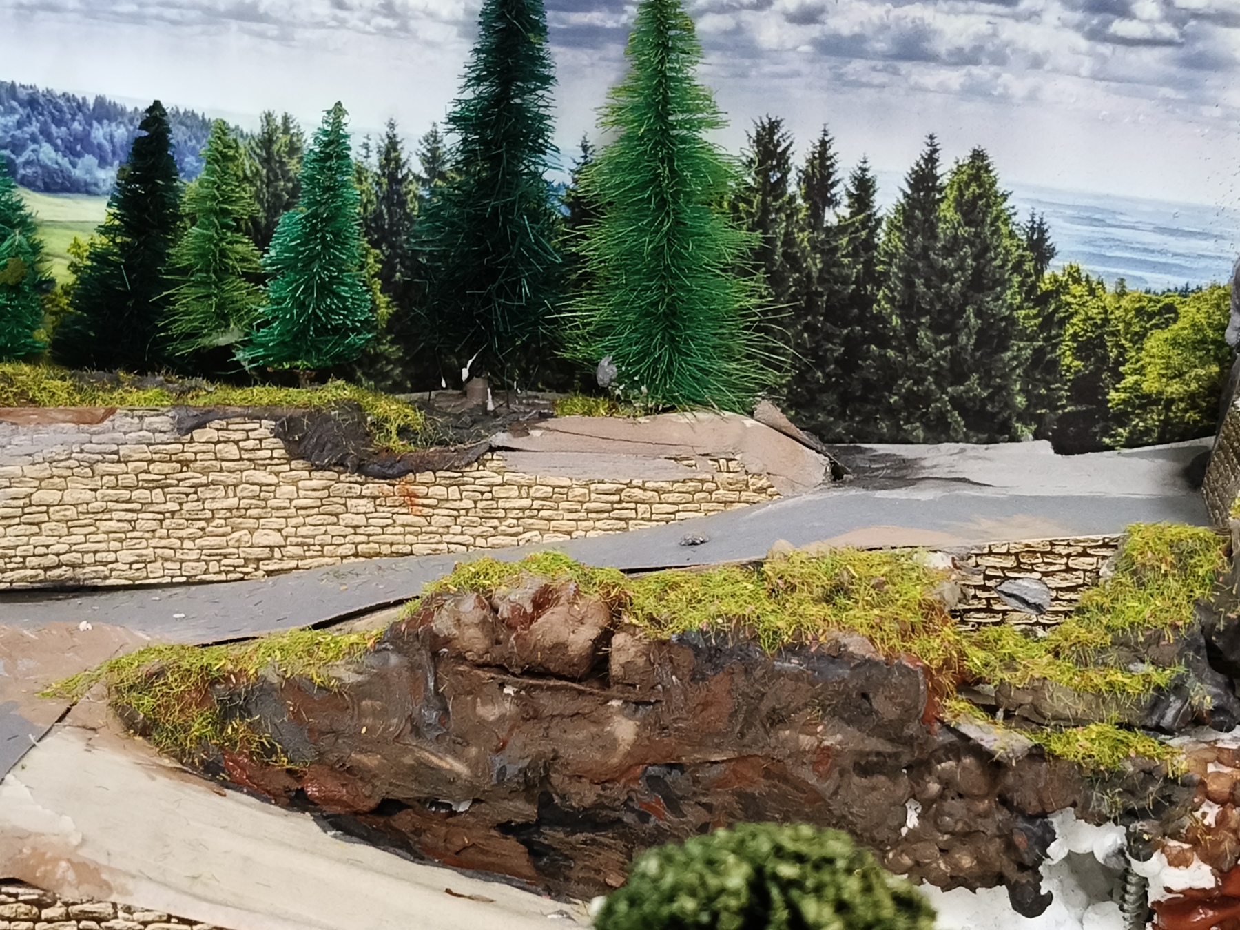

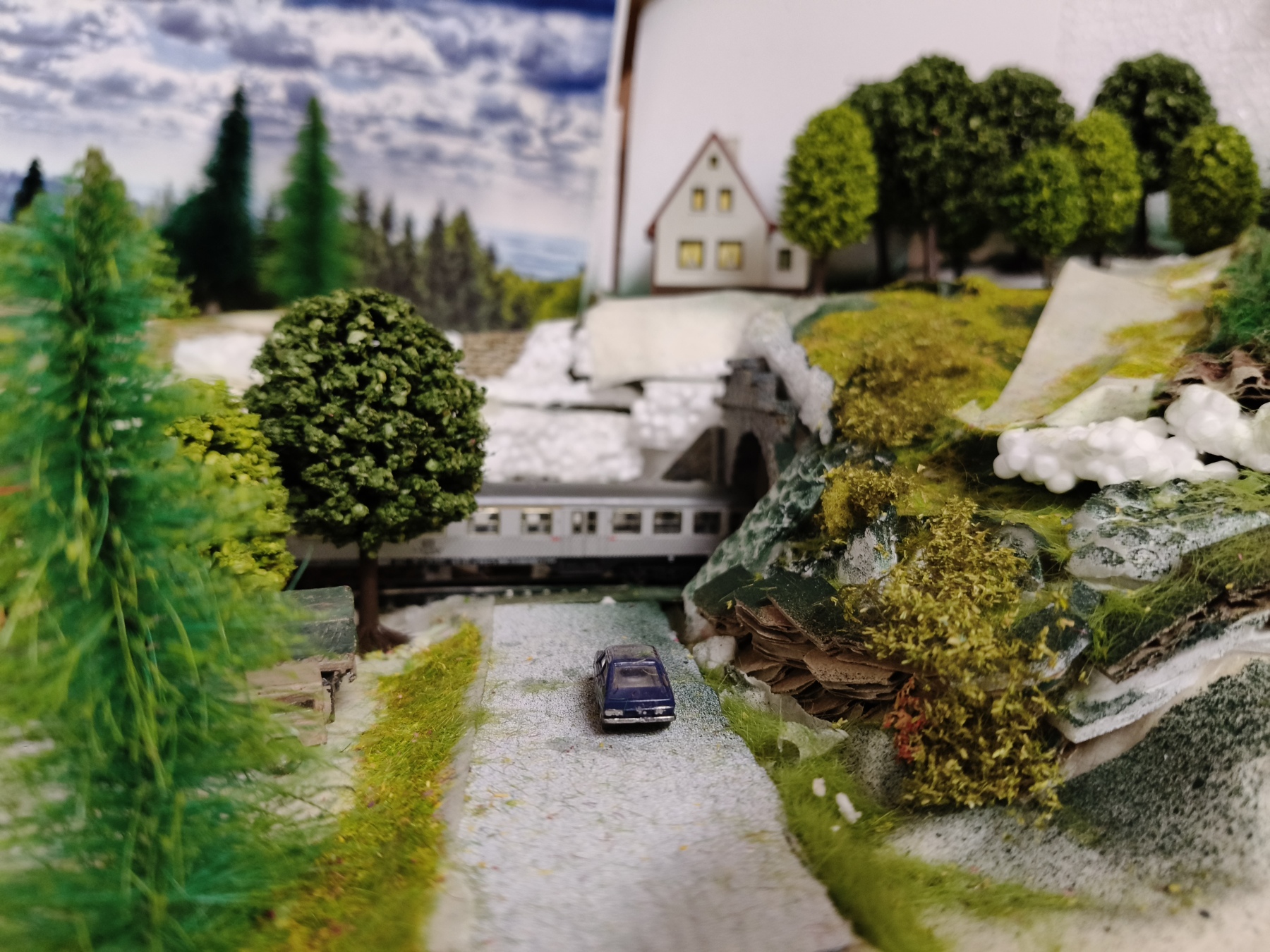

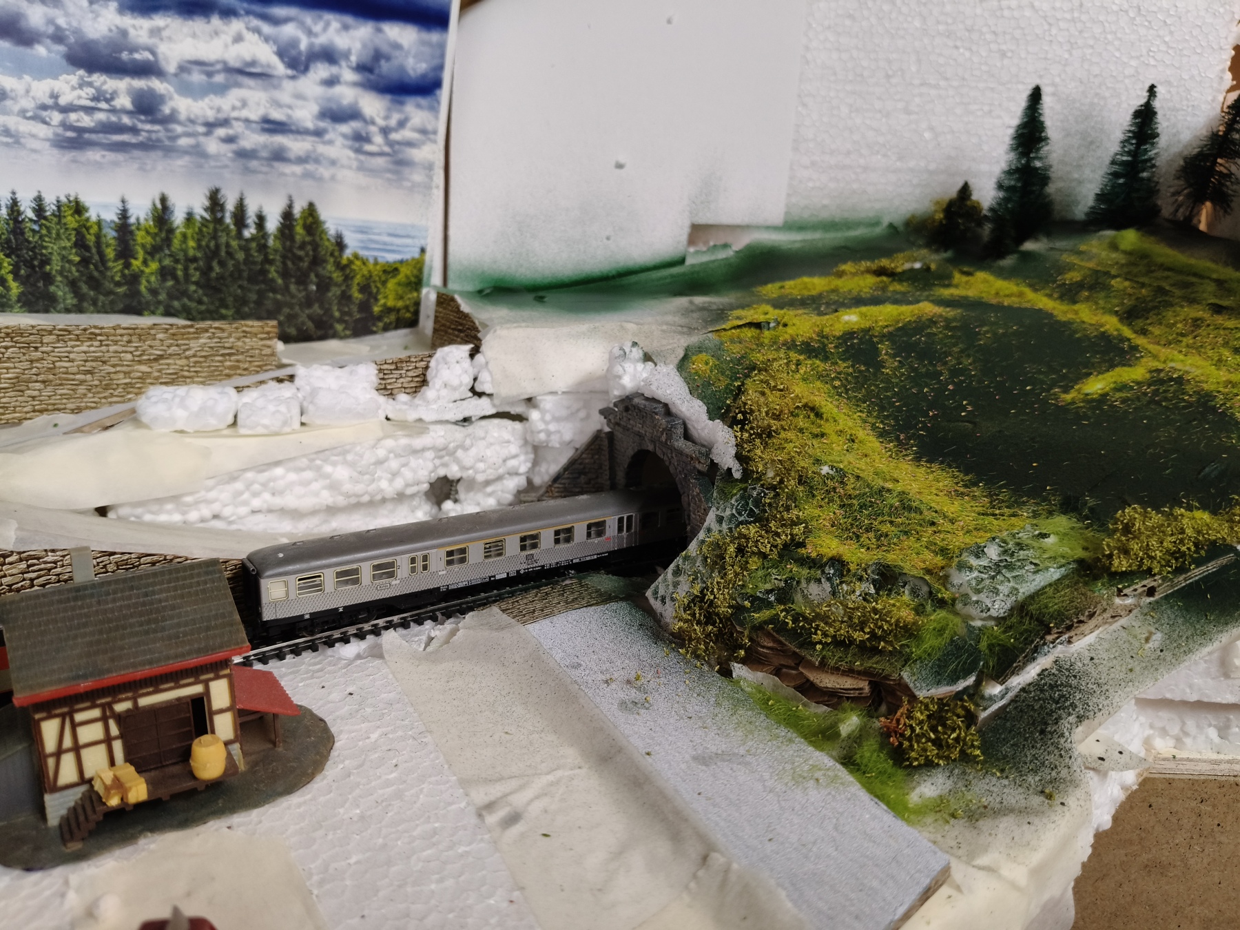

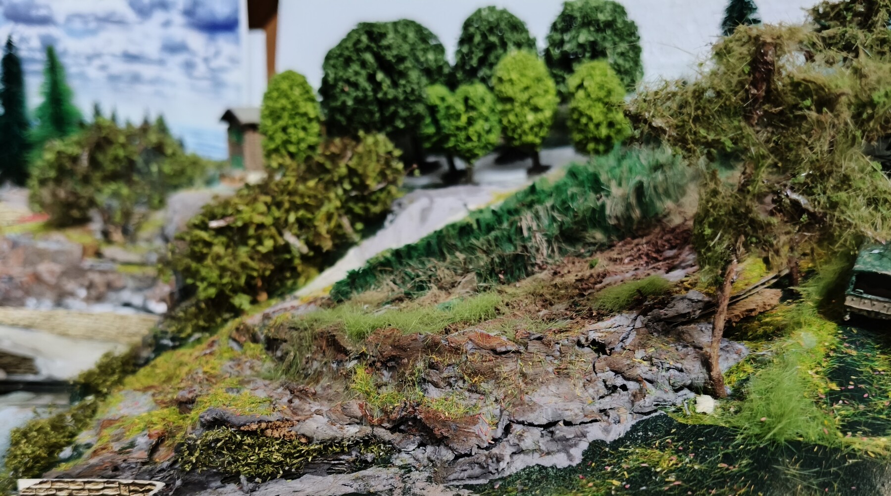

Gisteravond nog weer even aan 'bos' gewerkt.
Met dank aan het geweldige spul Flor van Heki kom je al snel verder dan de standaard N boompjes.
Foto1: eerst maar eens 3 bossages gemaakt. Op zon klein stukje werken bevalt me prima. Ik heb dan gewoon al een basislandschapje waardoor de fantasie zelf verder werkt.
In N heb je dan zo een paar meter groen nodig.
De bossages kun je overal plaatsen waar je het kan gebruiken.
Het groene gebladerte is dan wel seizoen gebonden.
Wil je kleur variatie, pak voor het gemak Tamiya spuitbussen in jou een passende kleur.
Foto2: rechts een berkenboom achtige boom toegevoegd.
Feitelijk hoef je alleen maar de stam basis te maken met enkele takken.
Op de uiteinden drappeer je de stukjes Flor die al uit vezel en blaadjes bestaan.
Met de stam kun je variëren wat voor soort boom het wordt.
Aan het eind kun je nog verfijnen met extra turf .
Vandaag zal ik nog proberen de stam wat meer de kenmerk van een berk te geven.
Foto3: hier ik een twin stam toegevoegd. De ruwe berk groeit in allerlei variaties.
Nog een beetje verder ontdekken, hoe of wat in model.
Ik zag net nog een 🐿️ wegspringen, kan aan mij liggen
Gr. Koen.

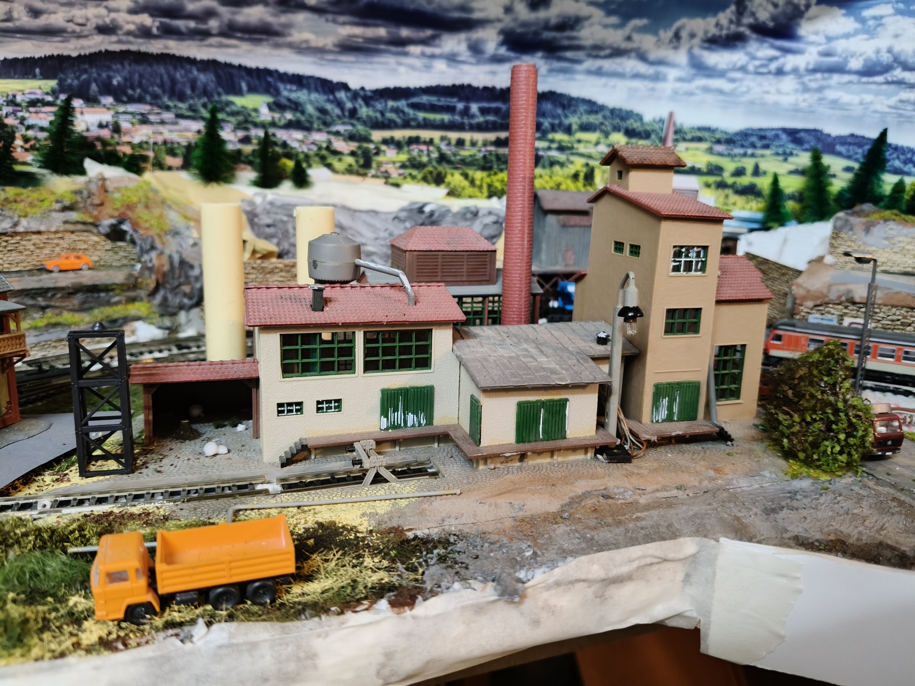

02 September 2025, 16:25:37 »
En van het groen weer naar industrie.
Achter de fabriek zijn twee pvc pijpjes te zien om te kijken of dat het in het beeld past
Ik vind dat de fabriek nog wel extra opslagtanks kon gebruiken.
Deze zijn besteld via
Ngineer
, een hoop print spul voor detaillering.
Ik zat af te wegen zelfbouw of bestellen maar aangezien dat een hoop gepriegel is met kooiladders heb ik toch maar overwogen om dit te bestellen, alles zit erop en eraan.
Uiteraard vul ik nog wel met passende scenery aan.
