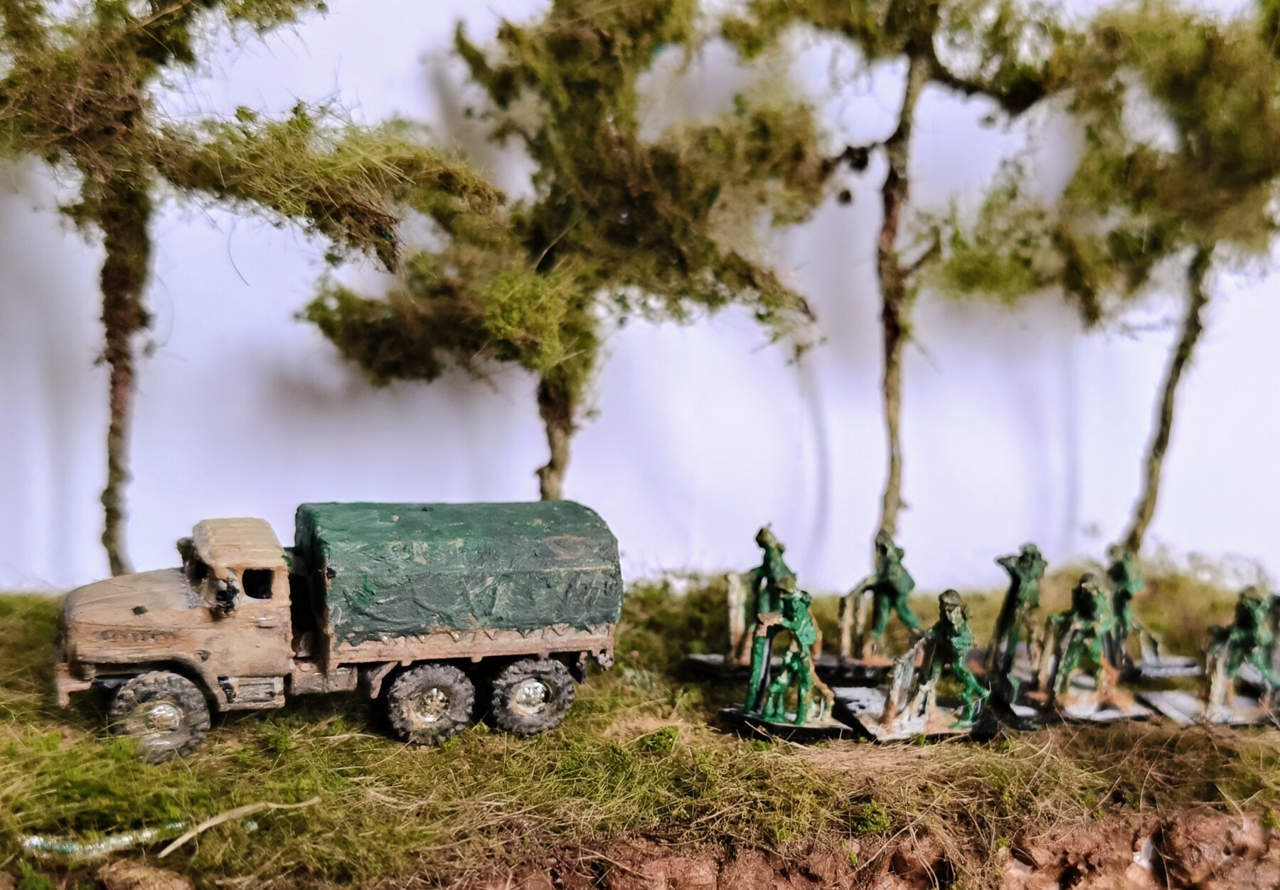

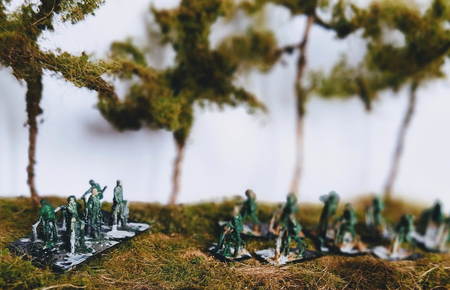

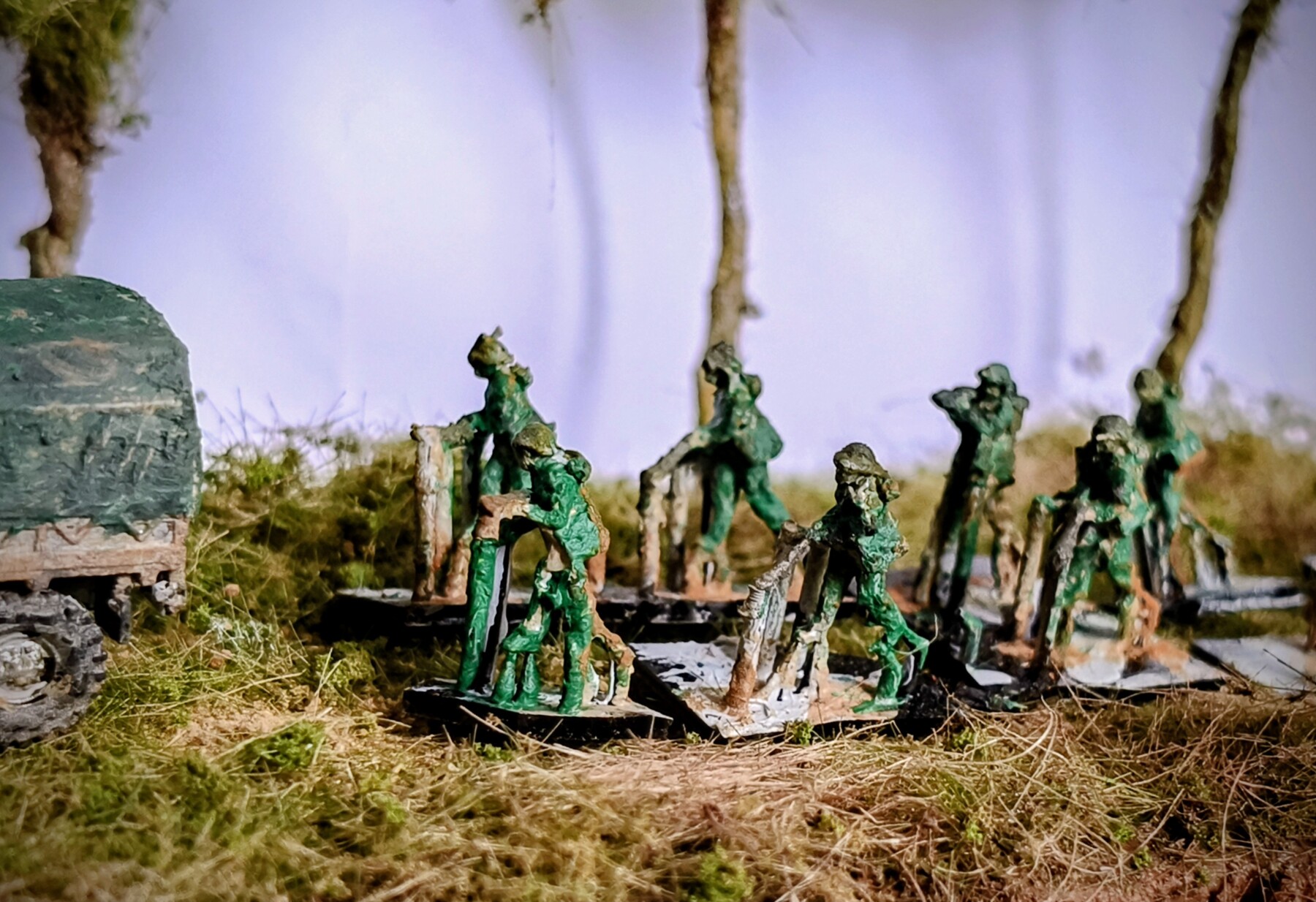

Even de temp wat lager en je wordt gelijk activer.
Het legertje schilderen had ik gepland om in mijn vakantie meenemen.
Kreeg toch de zin om dat nu te doen.
Bij deze foto gaat het om het linker groepje:
Geen idee naar wat voor soldaten ik kijk.
De figuurtjes worden ondersteunt met extra gietsels.
Die moet je naderhand verwijderen.
Ik kan de helmpjes, geweer en bepakking herkennen.
Maar meer ook niet.
Voor mij wordt het gewoon een 'oefening in het bos, later op de baan.
Voertuigen ook weer in behandeling genomen.
In werkelijkheid is het groen wat matter.
Gebruikte kleuren:
Miss kan iemand nog wat schilder tips geven.
Gr. Koen.
