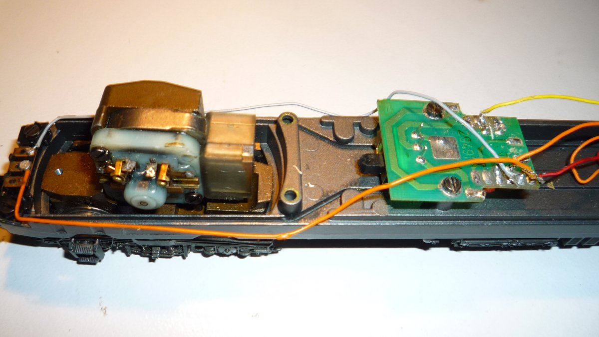

Hallo allen.
Onlangs een analoge Hamo motorpost aangeschaft waar nogal mee geklungeld is. Diverse draden liggen los. Wie kan mij aan een schema helpen? Op de Marklin site is nergens iets te vinden.
Met dank, Alex

Zo te zien is de orginele veldspoel al vervangen door een permanente magneet. Je kunt dan de verbindingen van wiel/rail direct naar de 2 koolborstelhouders maken. Een zijde van de wielen maakt contact met de 2 schroeven die het printje vasthouden (en de desbetreffende printbaan). Van het motorloze draaistel komt nog een draad met de andere pool; orgineel is deze draad rood. Bij twijfel even met een multimeter nachecken.
De aansluitingen van de verlichtingen staan in de post hierboven al genoemd.
Succes met de opbouw,
Bart

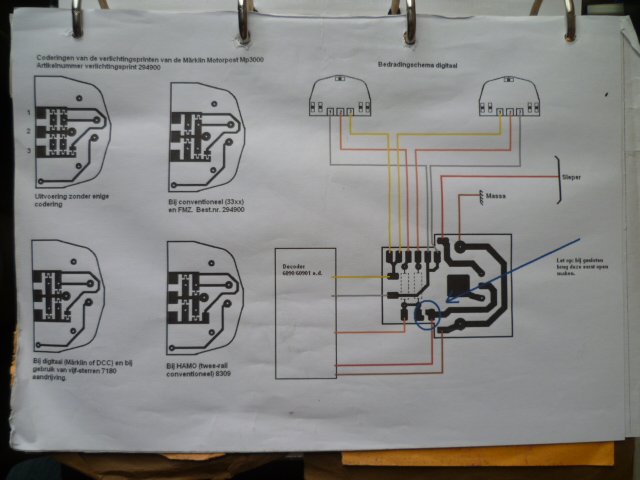

@Bart : bij hamo zat geen veldspoel in want dat was gewoon het 2 rail materiaal van marklin.  Ik heb hier een massa exploded tekeningen van M enzo.Maar dan hebben we wel het artikel nummer nodig (wat nogal eens vergeten wordt bij de vraagstelling).
Normaal is de aansluiting gewoon zoals bij een analoge gelijkstroom lok.Motor rechtstreeks aan railaansluitingen en lichten via diodes

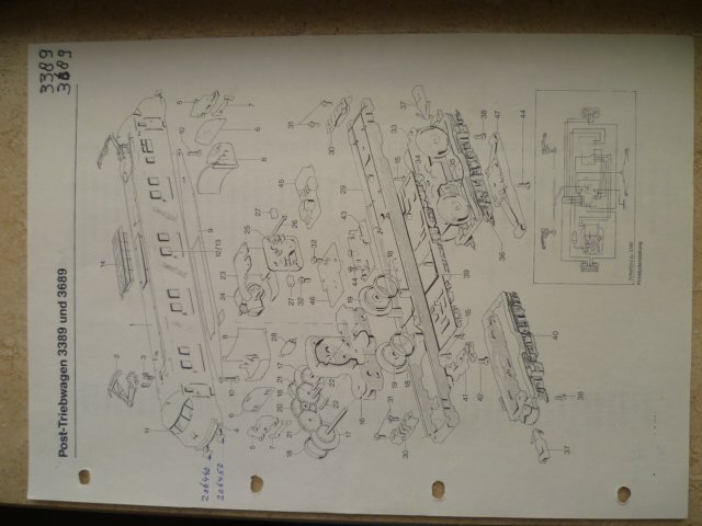

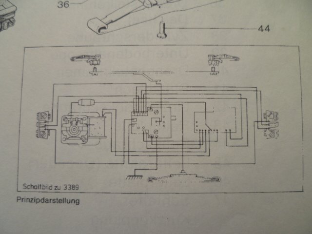

Hier het schema van de 3389-3689.
grt.
 Jo
