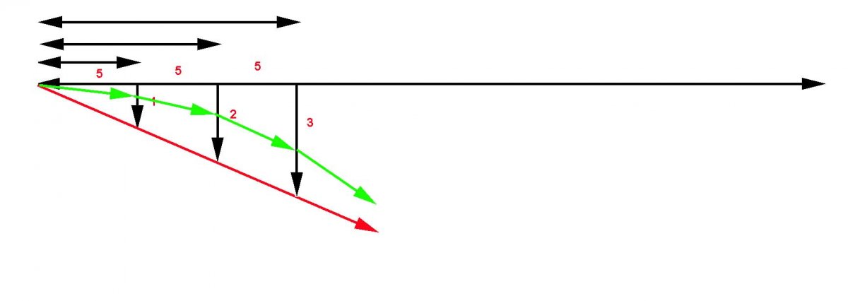

Dat is dezelfde methode die ik eens in een Engels boek heb gezien. Daar werd de boog niet uitgedrukt in de boogstraal, maar in chains. Dat was de lengte van de koorde bij een vaste pijlmaat.

rechte lijn vastleggen.
Bij 0 beginnen:
na 5 meter stappen bv 1 meter haaks naar rechts: punt/piket
weer na 5 meter stappen (10 m van af nulpunt)
meter naar rechts: punt/piket
weer na 5 meter stappen (15 m vanaf nulpunt)
meter naar rechts: punt/piket.
etc.
de waarden 1,2,3 etc moeten dan berekend zijn op basis van de koorde/straal van de circel.
(bij mij geeft dat dus een rechte lijn)

OK ,
Dan was mijn 2e vermoeden toch juist.
De waarden van die stukjes kan je dan uit een formule of tabel halen. Maar om het ingewikkeld te maken kan er ook rekening met een overgangsboog gerekend worden.
Dat zal een meer assige lok wel fijn vinden.
Bedankt.

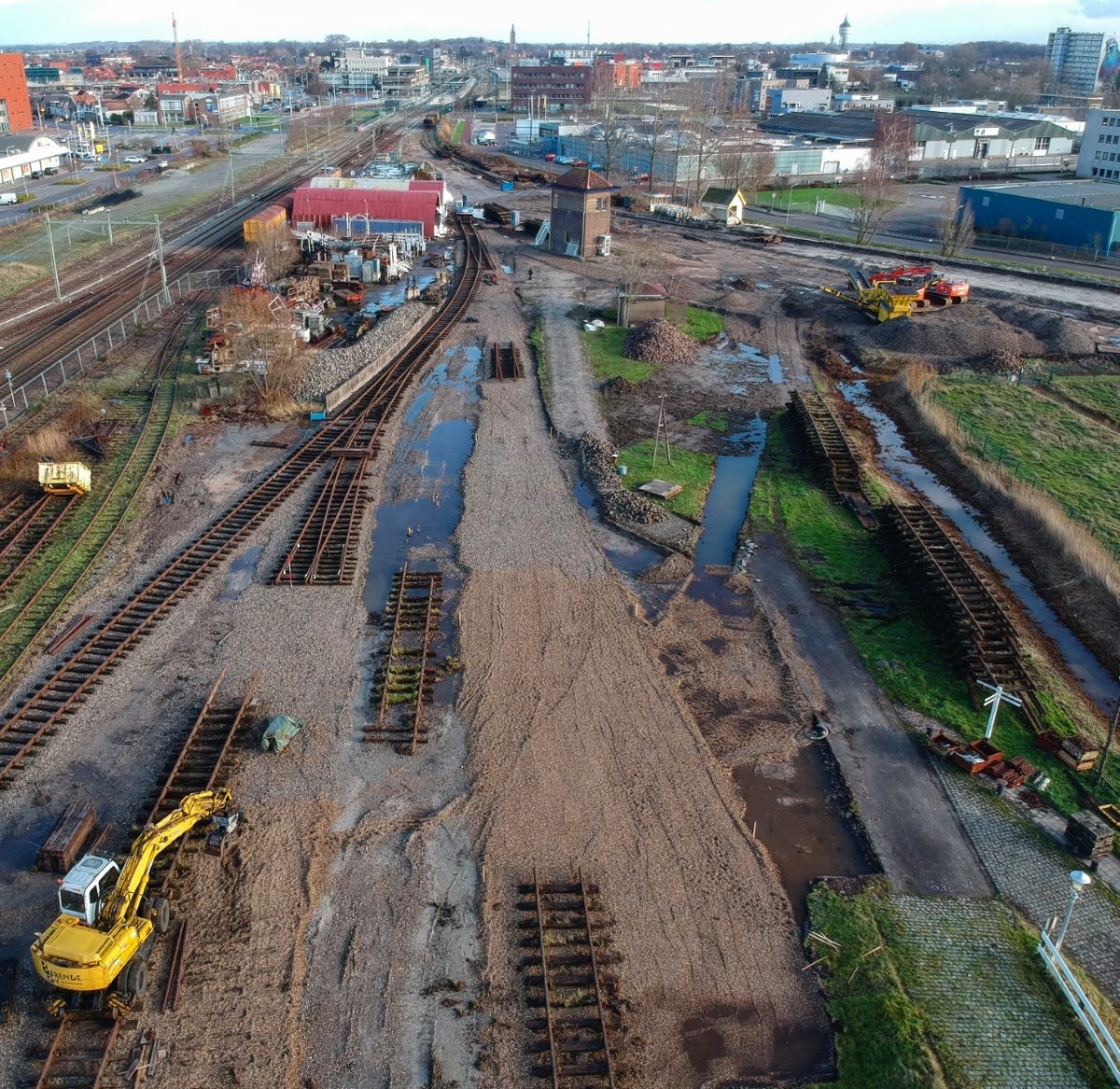

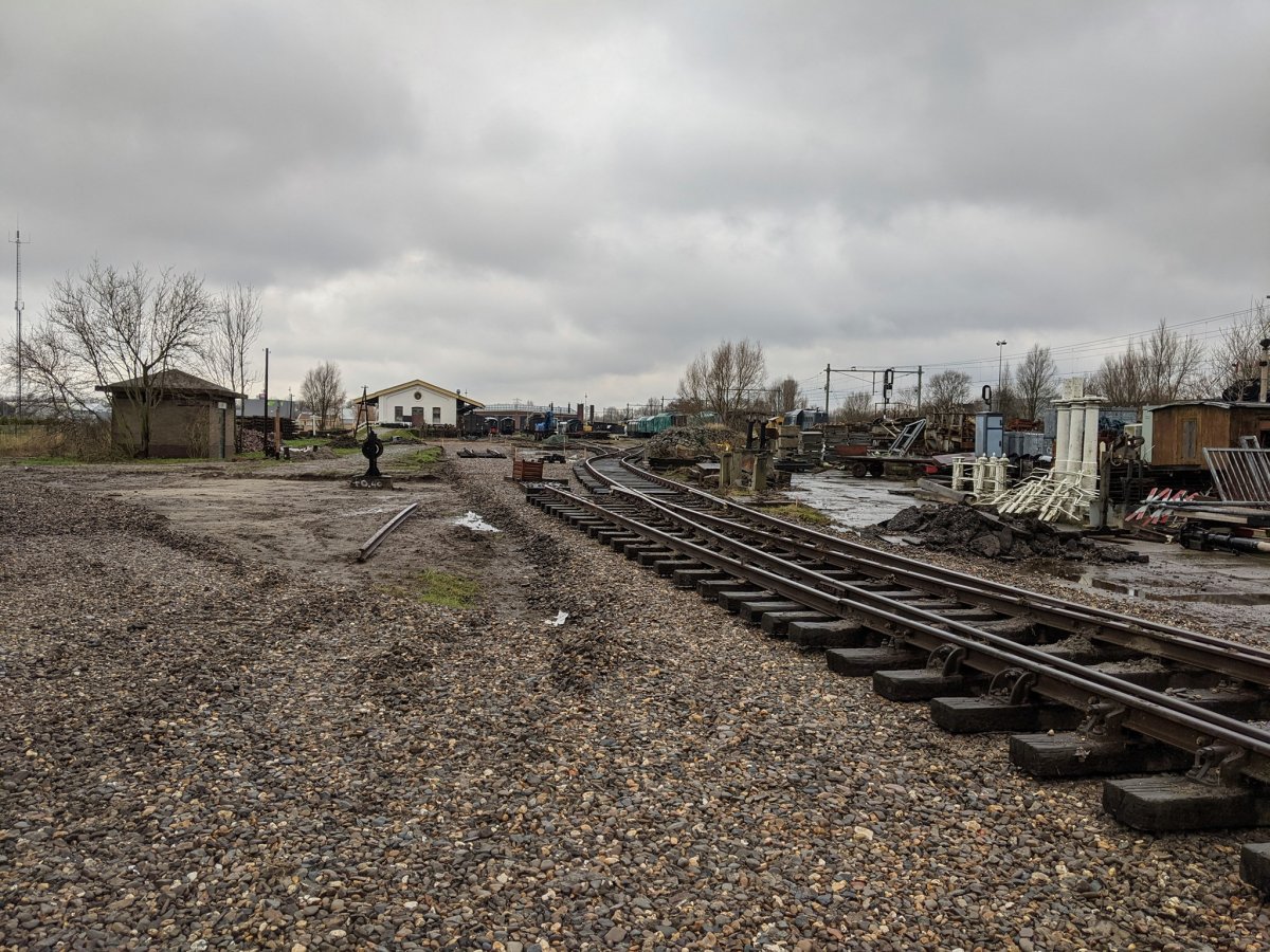

Op de valreep (vanaf 01-01-2021 moet je met mijn type drone in het bezit zijn van een certificaat en die moet ik nog even halen) nog een foto met de drone gemaakt van de situatie 31-12-2020.
Na afgelopen weekend is ook het spoor waar de gele Krol op staat weer aangesloten.
Berichten: 3643
Re: Stoomtrein Goes Borsele: Wat zijn we aan het bouwen
Reactie #109 Gepost op:
04 January 2021, 11:58:43 »
Ziet er netjes uit! Lijkt het zo, of hebben jullie (last van) hoog grondwater?
www.spoorijzer.nl
martinh
Berichten: 199
Grote schuif
Reactie #110 Gepost op:
04 January 2021, 12:09:38 »
Citaat van: spoorijzer op 04 January 2021, 11:58:43
In dit geval eerder last van zeer slecht doorlaatbare (klei)grond, maar de grondwaterstand, weten we uit vorige projecten, is ook vrij hoog inderdaad
. Nu is er al een drain ingegraven, maar deze moet nog doorgetrokken worden richting watergang (dat gebeurd zodra het stuk asfalt, te zien rechtsonder op de foto, opgebroken is). Dan moet het een stukje droger zijn hopen we.
Door het spoor niet "in te kofferen" liggen de dwarsliggers nu in ieder geval droog, dat is al een hele verbetering ten opzichte van de oude situatie.

Het bepalen van de locatie van de piketpaaltjes is vrij simpel. Ik heb al weer heel lang geleden een Excelbestandje gemaakt om bogen te bepalen inclusief overgangsboog en ook om wissels te kunnen construeren. X-Y coördinaten uitzetten is nu eenmaal makkelijker dan een touwtje precies op maat houden (

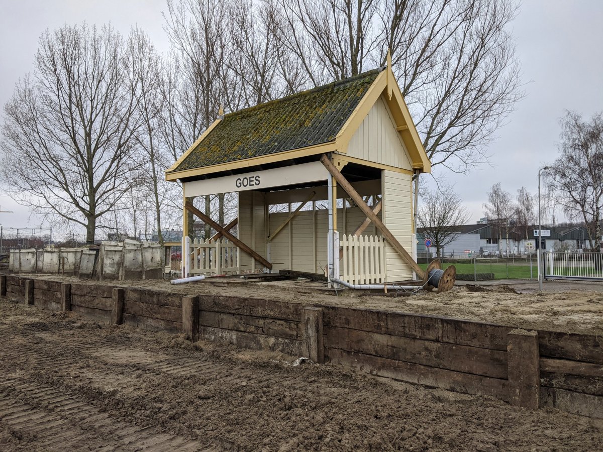

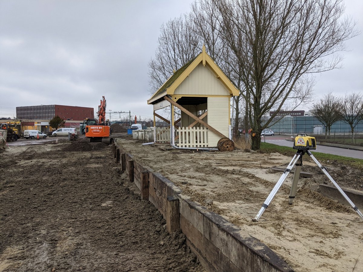

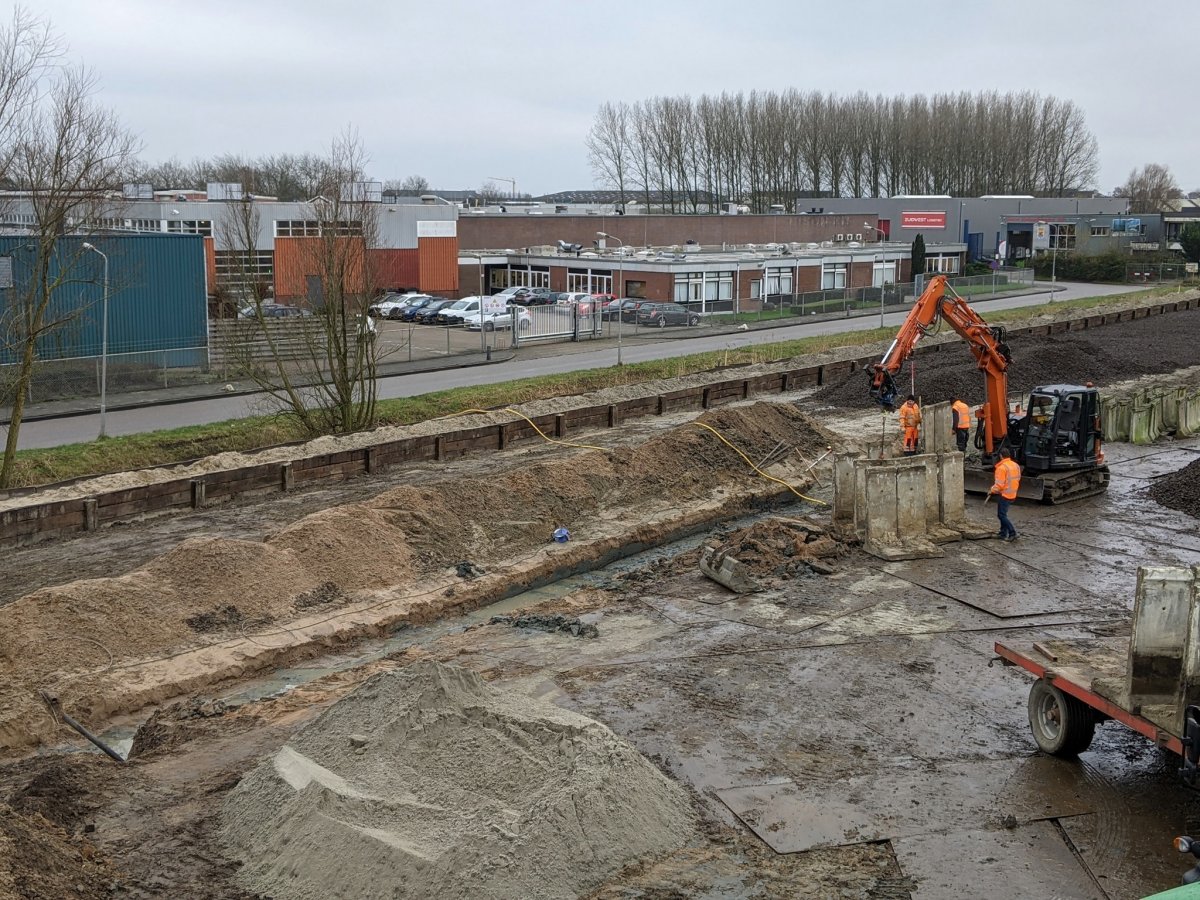

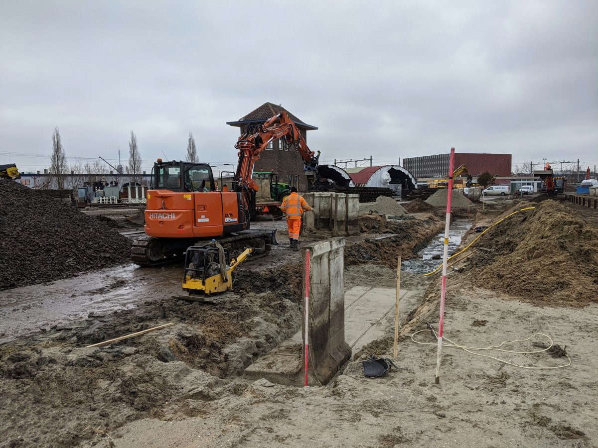

In de Kerstvakantie heeft een klein team vrijwilligers dapper doorgewerkt aan de nieuwe sporen in Goes, zodat inmiddels diverse sporen alweer aan elkaar verbonden zijn.
Deze week is ook de aannemer weer begonnen met de grondwerken. Momenteel is hij bezig met het plaatsen van de perronwanden van het tweede perron. Zo komt er langzamerhand steeds meer vorm in het stationsgebied.
Op het eerste perron is iets opmerkelijks te zien: Er staan nog maar 1 abri. De andere werd in de Kerstvakantie door Bella omvergeblazen, waardoor deze onherstelbaar werd beschadigd.

Is er een bepaalde reden waarom het ene perron een bielzenwand heeft en het andere een betonnen wand?
(inmiddels gesloopt)
Berichten: 7679
Reactie #118 Gepost op:
06 January 2021, 12:39:52 »
Ik zou denken in de richting van hergebruik van materialen??
Ronald Visser
Je kunt me vinden op diverse treinenbeurzen. Zaterdag 9 mei Poortugaal, zaterdag 16 mei ben ik weer in Houten.
Reinier Z.
Berichten: 3368
Reactie #119 Gepost op:
06 January 2021, 12:44:02 »
Het heeft enerzijds te maken met beschikbaar materiaal en anderzijds met de verschillende rollen van de perrons. Het houten perron is de komende jaren het hoofdperron, maar als de Treinenfabriek gerealiseerd is, wordt dat anders. Dan ligt het houten perron buiten het gebouw en het stenen perron ligt grotendeels binnen. Dan wordt die laatste het hoofdperron en het houten perron wordt reserve voor bijvoorbeeld evenementen. Het stenen perron wordt nu overigens nog niet over de volle lengte aangelegd. Het deel dat straks echt binnen komt te liggen, bouwen we nog niet. Het stenen perron wordt overigens ook hoger dan het houten exemplaar.
