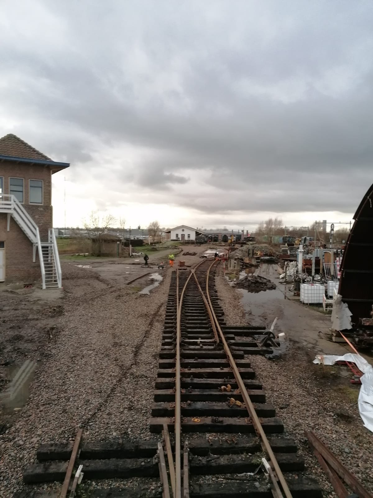

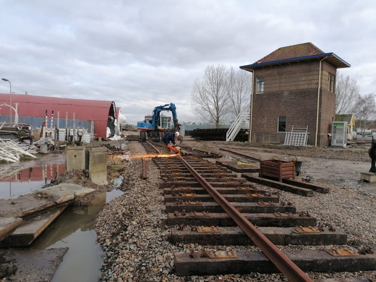

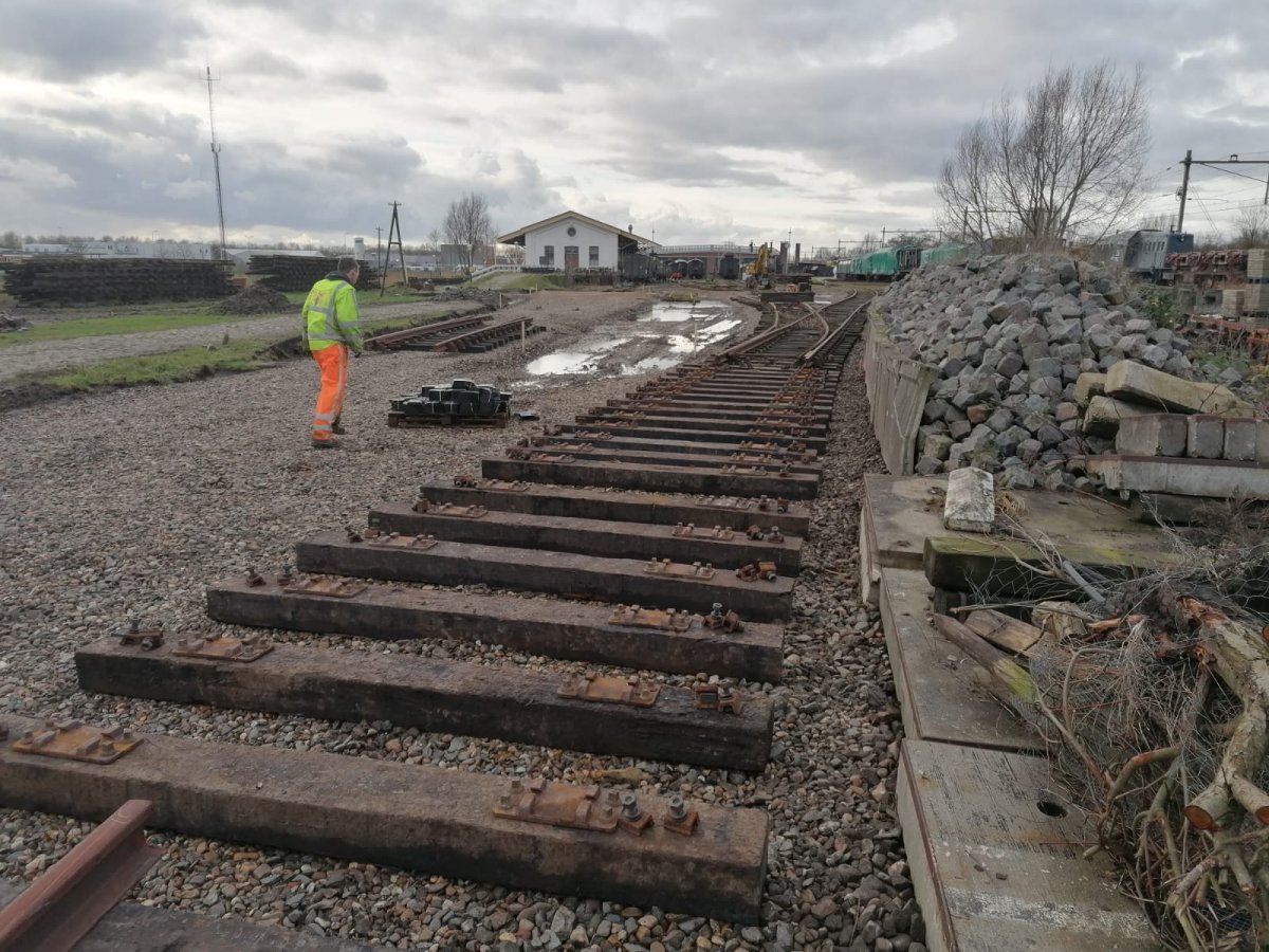

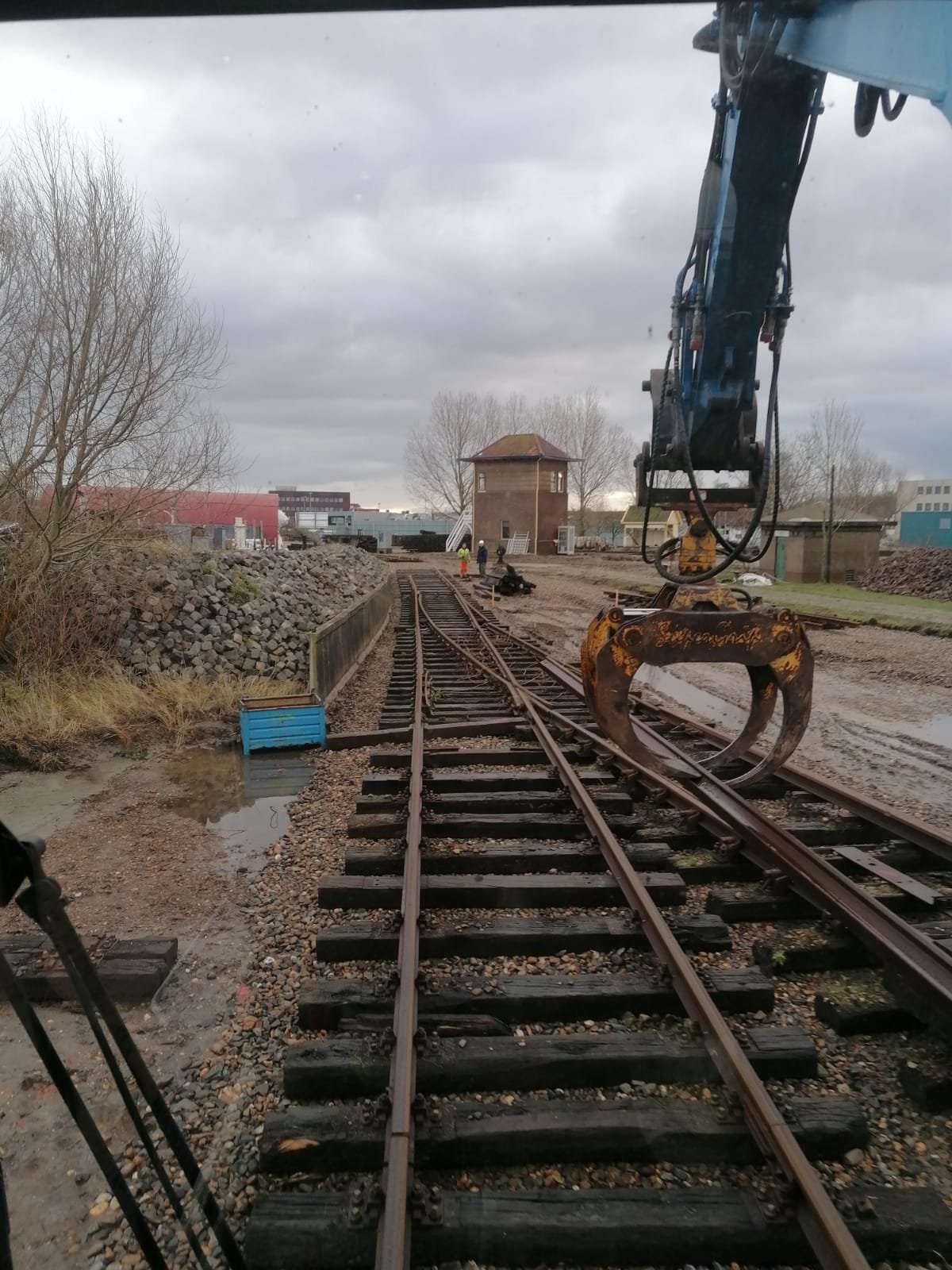

Gisteren zijn onze vrijwilligers weer bezig geweest met spoorbouw. Tussen twee wissels moet een boog gebouwd worden, een arbeidsintensief klusje met af en toe wat hoofrekenwerk om de juiste boogstraal te krijgen
De dwarsliggers liggen ruwweg op de plaats
Spoorstaven aanvoeren met behulp van een Krol
Staven op maar slijpen
De vorm van de boog begint er al mooi in te komen
Martin

Hoe zetten jullie zo'n boog uit ?
Toch niet met een lang touw en paaltjes in de grond ?
Of meet je mss de koorde van een stuk boog ?
Ik heb geen idee...
Peter
NS 1924-heden.
0 baan NS loks 2100 ,6200, 3700, 3900 ,SSN 023 en eloks 1100,1200,1300, Mat 24 en SSN023023 en 01 1ng075op 2 rail met bovenleiding voor front en sluitseinen,nu gesloopt i.v.m. verhuizing
martinh
Berichten: 199
Grote schuif
Re: Stoomtrein Goes Borsele: Wat zijn we aan het bouwen
Reactie #104 Gepost op:
31 December 2020, 15:54:42 »
Vanuit het Autocad bestand weten we alle boogstralen. De jongens buiten lezen die van de tekening af. Vervolgens gaan ze met sjalons begin en eindpunt uitzetten. Daartussen wordt de koorde gemeten en heeft men de gegevens om te berekenen hoever de boog moet wijken in het midden van de koorde. Door dit op een aantal punten te doen krijg je het verloop van de boog.
