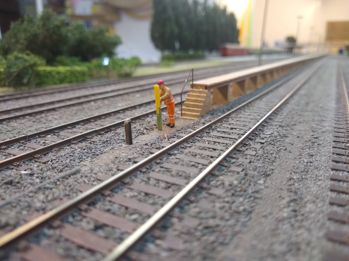

Belangrijker dan de soort lijm vind ik het "innevelen". Bewust tussen aanhalingstekens, want het ballastbed moet echt door en door vochtig zijn. De lijm kruipt niet verder dan het vochtige deel van het ballast. Als het niet door en door vochtig is, blijft een deel dus los liggen. Van vliesjes of glimmen heb ik nooit last en ik gebruik gewone sterk verdunde (melkachtig) houtlijm.
Drie dagen geleden geballast:
Moet nog wel even wat steentjes van de dwarsliggers halen, maar ook die zitten vast.
