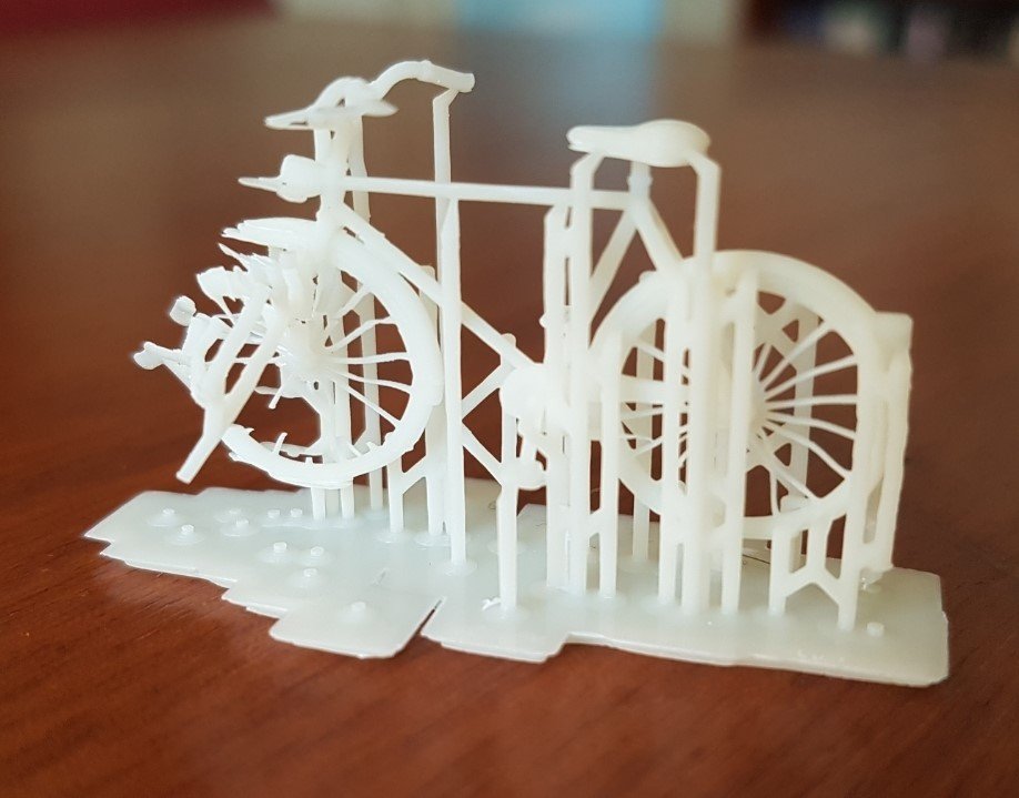

Pascal, ik haal de studs altijd na het wassen en curen weg. daarvoor kan je makkelijk je print verdrukken. Het materiaal is dan nog zacht.
De fietschallenge:
Ik heb alle drie de fietsen geprint in clear Anycubic basic resin. De ondersteuning heb ik met Chitubox gedaan en ja het kan zeer fijne ondersteuning maken. Hier zijn er gedeeltelijk 0.2mm ondersteuning gebruikt. De fiets SLT komen alle van de link van Gerco van Thingiverse.
De fietsen eerst met ondersteuning:
Het fietsenrek dat van de zelfde tekenaarster komt
De ondersteuning gedeeltelijk weggenomen:
nog even de fietsen met het fietsenrek:
de achtergrond is een snijmat met 1cm vakken.
Eigenlijk niet slecht een met een half wiel, die kan in de gracht :angel: Maar verder eigenlijk zeer bruikbare prints zo en wat een fijnheid kan je zo behalen :o Hmm nog maar eens overdenken hoe ik het hek kan printen.
Wat betreft chitubox ik ben verkocht, nu eens kijken welke standen het beste resultaat leveren.
Prettige avond
Gr Joke

Ik heb drie fietsen geprint... waarvan er eentje zo'n 75% goed is. Een andere is niet gelukt en de derde lijkt uit een ander universum te komen. Hieronder de settings en de foto's. Conclusie; recht printen geeft tot nu toe het beste resultaat, schuin lukt niet.
ik heb de fietsen trouwens wel wat groter gemaakt omdat ik in schaal 0 bouw. zoals te zien op de foto's van de bouwplaat toch weer geen optimale hechting...
Groet, Pascal

Hoi Pascal
vraag me langzaam af of je niet eens een ander resin wil proberen. Ik heb verschillende en sommige geven meer problemen dan andere. Ben langzaam echt fan van clear resin.
Misschien nog eens printen recht op schijnt het beste te gaan en je hebt minder steun nodig en dan eens bewust alleen steunen aanbrengen bij grotere overbruggingen. Ben niet zeker waarom je wielen niet lukken maar het kan een effect zijn van schaalvergroting. Probeer eens in H0, heb je wel niet nodig maar kost ook niet veel resin.
Maar je gaat zeker de goede kant op.
Overigens steunen zijn er voor 2 redenen, het vast houden "aanknooppunt" van overhangende delen naar de bodemplaat, en een beginpunt voor het te printen dwarsdeel. Voor het laatste heb je maar een kleine ondersteuning nodig. Misschien daar nog even op letten.
En vergelijk nog eens je instelling met die van mij.
gr en volhouden.
Joke

Spannend die fietsen. Moet zeggen dat die van mij op de tafel stonden en op een ongeschikt momentje ben ik ertegenaan gegaan zonder veel kracht en ze brken zeer snel. Ik geloof dat ze in h0 formaat de grens van het bereikbare zijn.
Heb laatst een flexibele en extra harde resin gekocht. Misschien nog maar eens met die proberen.
Gerco die ziet er niet slecht uit en je hebt werkelijk weinig ondersteuning. (y)
Welke resin heb jij genomen?
gr Joke
