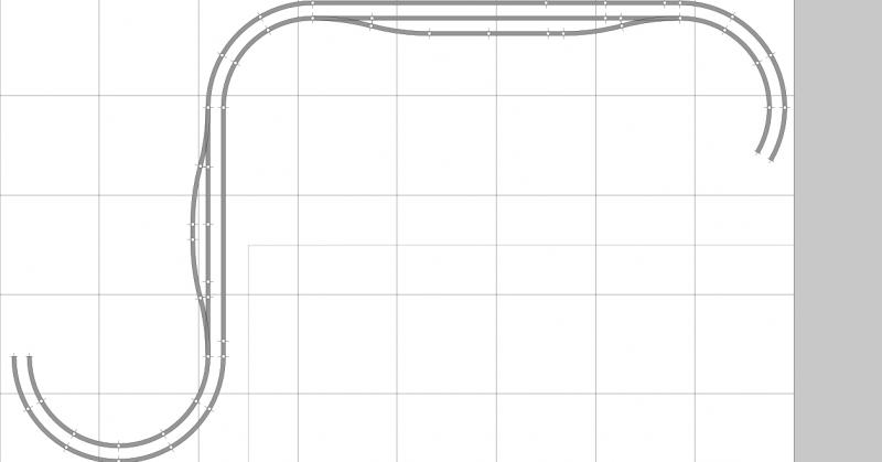

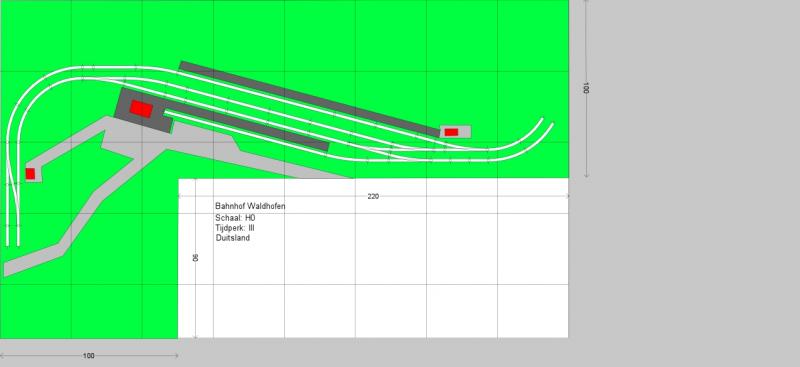

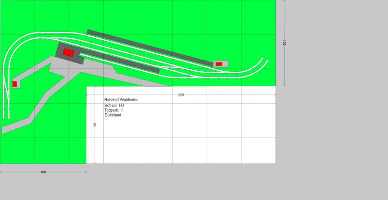

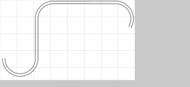

Hallo allemaal,
Een tijdje geleden heb ik een topic gestart over de opbouw van Waldhofen bhf, een plank met daarop wat rangeersporen. Ik heb bij het bouwen niet of nauwelijks aandacht besteed aan de electronica waardoor alledrie de wissels kortsluiting maakten. Omdat de ballast er al lag kon ik de wissels niet meer repareren. Ook heb ik een drietal mooie nieuwe locs gekocht en vond het zonde dat ze niet echt konden rijden op die paar stukjes spoor.
Daarom besloten deze vakantie te beginnen met de onderbouw voor het volgende baanplan. Het idee is een echte rijbaan, met daarop wederom station Waldhofen.
Afmetingen:
Achterzijde: 320 cm; Linkerzijde: 190 cm; Breedte overal 100 cm.
Op- en aanmerkingen zijn altijd welkom, net als vragen.
Graag krijg ik ook suggesties wat te doen met het stuk achter het station. (Zelf dacht ik aan een groot bos zonder gebouwen e.d. gezien de naam Waldhofen)
Zichtbare deel
Onzichtbare deel
Groeten, Xander
Laatst bewerkt op: 25 February 2008, 09:14:22 door Hans van de Burgt
Berichten: 11132
Spoor-0 & Spoor-1
Re: Waldhofen als rij-baan
24 February 2008, 18:51:10 »
Dus dit Waldhoven bestaat niet meer...
Het nieuwe Waldhoven biedt inderdaad meer rij-mogelijkheden. Geen slecht ontwerp vind ik. Als je alleen bossen maakt ligt het station niet bij de bewoonde wereld. Je hebt achter het station genoeg ruimte om van die vakwerkhuisjes te plaatsen met bossen.

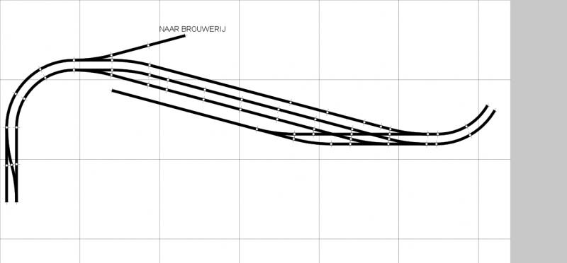

Een station wordt meestal daar geplaatst waar "iets te doen is". De naam Waldhofen suggeert inderdaad iets met bossen, misschien is een aankleding met wat gebouwen naar Duits voorbeeld nog niet zo gek.
Schaduwstation: in het niet zichtbare gedeelte zou ik een schaduwstation maken, interesanter voor de treinenloop.
Station: uitbreiden met nog 1 of 2 wissels om een doodlopend spoor te maken waar wat wagons en een lok kan staan. Misschien naar de plaatstelijke bierbrouwerij ? Of houtverwerkend bedrijf ?

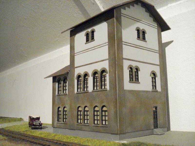

Het is inderdaad de bedoeling dat het geheel aangekleed wordt met duitse bebouwing. Ik ben al begonnen met het stationsgebouw. de kit is van oorsprong niet bedoeld als station maar dat wordt het wel, hieronder twee foto's.
Het eindresultaat zal ik laten zien in m'n draadje in de bouwrubriek. Vanwege de bouwstijl lijkt het me niet mooi er een rij vakwerkhuisjes achter te plaatsen maar de tip van een rij huizen hou ik zeker in mn achterhoofd.

Dan als laatste nog het schaduwstation, ik ben me bewust van de prachtige mogelijkheden van een schaduwstation gecombineerd met digitale aansturing en evt. computerbesturing maar gezien mijn leeftijd een daarbijbehorend beschikbaar geld laat ik een schaduwstation weg vanwege de vele kostbare wissls. Het schaduwstation zal later onbereikbaar worden en daar ik niet meteen geld heb om het automatisch aan te sturen levert het alleen maar problemen op.

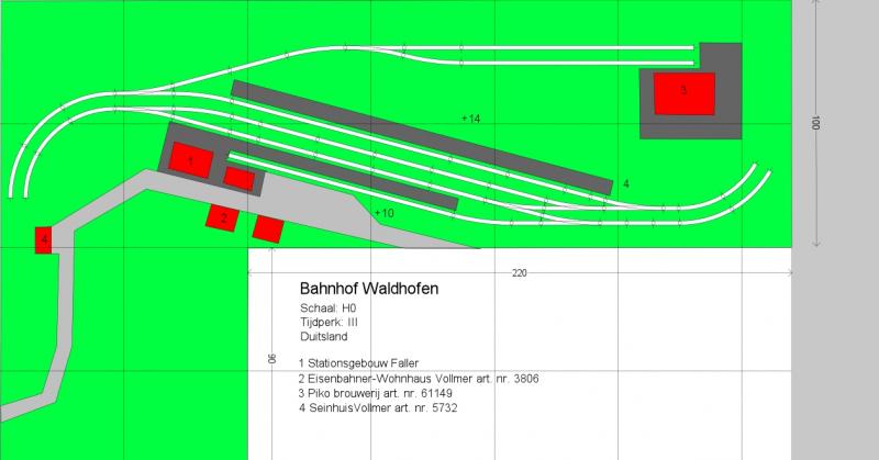

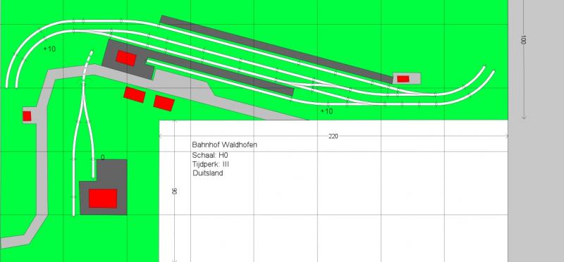

direct geprobeerd een aansluiting van de bierbrouwerij aan te leggen. hier weer twee plaatjes van het zichtbare en onzichtbare deel om de veranderingen te laten zien. ook heb ik geprobeerd de bebouwing wat beter weer te geven door middel van rode vierkanten. er staat nu een station, de bierbrouwerij, twee seinhuizen aan beide zijden van het station en twee baanpersoneelswoningen.
De wisselstraat aan de linkerkant is weggelaten, dit omdat de probeerversie van het programma maar 50 railstukken toelaat.

Bij het berijden van de brouwerij sporen dien je te rangeren op je hoofdbaan.
Ook nog eens in een ontaichtbaar gedeelte. Dit zou ik toch even eits anders doen, extra wisseltje erbij??

Hoe bedoel je precies rangeren op de hoofdbaan? Kan een hoofdbaan geen vertakking hebben? Ik zal het schakelbord zo maken dat ik kan zien in welke stand ieder wissel staat.
Verder heb ik de wisselstraat aan de oostzijde (rechts) van het station een beetje soepeler gemaakt. (op dit plaatje is de brouwerij weer weg, dit staat echter in een ander bestand ivm. de hoeveelheid railstukken)

Xander,
rij is denkbeeldig van je station naar je brouwerij en terug. Je ziet dat je nu over je hoofdspoor moet rijden, zowel heen en terug, 1 van beide keren rijd je dus tegen het verkeer in, indien je dat geen bezwaar vind mooi laten zitten, ik zou dit proberen aan te passen.

Ah ik zie het, sorry dom van me inderdaad. Zou een wisselstraatje zoals aan de linkerkant van het baanplan te zien is in vorig bericht een uitkomst zijn?
Xander
Sander
Berichten: 4666
24 February 2008, 21:53:19 »
ja hoor, kan prima.

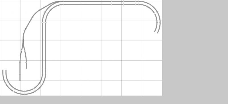

Kijk nog eens naar de wisselstraten in je station.
Totaal niet logisch vind ik.
Je kan je dubbelsporige hoofdbaan vanuit sommige stationspsoren niet optimaal bereiden.

klopt weer, bedankt voor de tip! ik heb nu alles nog een keer nagelopen met een 'denkbeeldige' trein om te kijken of het klopt. ik zag het probleem met het kopspoor inderdaad, deze kon niet eens bereden worden vanuit de hoofdbaan want dan zou je weer in tegengestelde richting over de hoofdbaan moeten. Ook zag ik dat deze tegengestelde richting het geval zou zijn wanneer het middelste van de stationssporen bereden zou worden.
Dit alles aangepast met een kruising en een extra wissel. Volgens mij klopt het zo allemaal al een stuk beter: (wel een vereenvoudigde versie waarbij het kopsoor te lang is)

Zijn dit hele en halve engelse wissels? Het lijkt nu een beetje over de top. Volgens mij blijf je een probleempje houden als je een trein, van rechts komend op je tekening, het middenspoor op laat rijden.

Het ziet er goed uit. Maar heb je al eens gekeken naar de lengte van de afritten naar de onderbouw ? Met 4% helling heb je toch alweer 2 meter rijlengte nodig en dan ben je nog maar 8cm gedaald.
Komt het uit met de rest van je landschap ?
