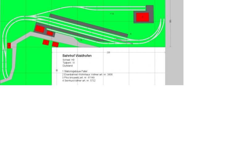

@ Esperopt: De linker kruising is een gewone kruising, de rechter een heel Engels wissel (Piko heeft maar 1 engels wissel in zn programma, ik neem aan dat dat een hele is). Ik zag het probleem met het midden spoor, bedankt voor de opmerking, ik heb het plan weer aangepast zoals hieronder te zien. (meer wissels moeten er ook niet komen denk ik)
@FLMtreintjes: Ik heb het even nagekeken, de brouwerij komt net niet over de sporen van de rechterbocht te staan, dus het landschap hoeft niet gewijzigd (gelukkig). Verder heb ik uitgerekend dat de lengte van de kortste afdalind aan de rechterkant een lengte heeft van 224 cm. Een grotere doorrijhoogte dan 8 cm heb ik toch ook niet nodig?
https://images.beneluxspoor.net/bnls/aangepast_plan_26_02_2008.jpg
mvg, Xander
jentje
Berichten: 247
Re: Waldhofen - (Baanplan H0)
Reactie #16 Gepost op:
26 February 2008, 10:06:42 »
Ziet er goed uit Xander
Flris
Berichten: 30
Reactie #17 Gepost op:
26 February 2008, 13:42:05 »
maar hoe ga je dat dan doen met omlopen en uithalen van de loc? langs het perron?
Xander
Berichten: 194
Reactie #18 Gepost op:
26 February 2008, 16:14:57 »
@Flris: Het is niet nodig locs om te laten lopen. Het is een doorgangsstation voor regionale treinen die zullen bestaan uit een V100 met silberlingen en een br 38 met drie-assige umbauwagen. Op het kopspoor onderaan zal alleen een railbus stoppen, verder kan het eventueel gebruikt worden als opstelspoor.
mvg, Xander

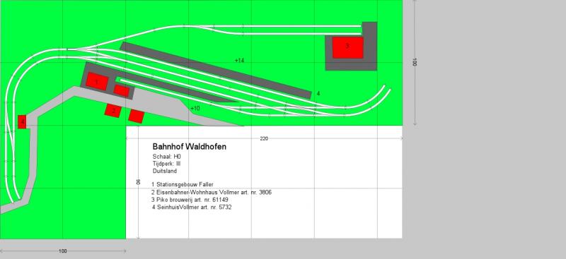

Het eerste ontwerp met de enkele wisselstraat aan de rechterkant (dus zonder die draken van engelse wissels) ziet er mijns inziens beter uit. Waarom heb je gekozen voor een dubbelspoor? Het ziet eruit als een lokaal spoorweg, die zijn zelden dubbelsporig. Bovendien heb je niet zoveel wissels nodig voor het verplichte haasje over tussen de 2 ovalen van het dubbelspoor, die je dan weer kunt gebruiken voor een inhaalspoor onder de grond.
Als je al weinig geld hebt, houd de hoeveelheid wissels dan laag en ik zou zeker kiezen voor enkelspoor. Past veel beter bij je ontwerp. (maar dat is mijn idee dan..)
Xander
Berichten: 194
Reactie #21 Gepost op:
27 February 2008, 20:26:07 »
Bert,
Zou je misschien iets kunnen vertellen over de problemen die je herkent, want misschien zie ik iets over het hoofd. Ik ben erg blij met deze ruimte voor de baan (voorheen had ik nog minder ruimte) de problemen bij mij onstaan op dit moment vooral in de relatie tussen mn ideeen en mn banksaldo.
Dat brengt me meteen naar de reactie van Daan, inderdaad, enkelspoor past misschien beter bij een Duitse lokaalspoorbaan in de jaren 60. Ik ga zometeen eens opnieuw schetsen om wat nieuwe ideeen te krijgen (het eerste idee is zeker niet altijd het beste). Ik heb uitgerekend dat ik alleen al voor de rails 250 euro kwijt zou zijn en dat wordt me wel een beetje veel.
Dus over een paar uurtjes hoop ik hier wat varianten op het plan te kunnen plaatsen.

Esperopt
Berichten: 2226
Sic gorgiamus allos subjectatos nunc
Reactie #25 Gepost op:
27 February 2008, 23:45:34 »
Hoi Xander,
Nu kun je inderdaad van alle kanten het middenspoor op. Je zou het kopspoortje voor je railbussen met een gewone wissel aan het meest rechtse spoor kunnen aansluiten. Verderop kun je dan een overloop wissel plaatsen, eventueel in de boog. Dit geeft een rustiger spoorbeeld en ook iets realistischer.
Succes,
Gerrad.

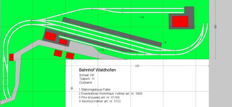

Xander
Berichten: 194
Reactie #27 Gepost op:
28 February 2008, 18:51:06 »
Ik denk dat ik nu het uiteindelijke plan wel heb. Esperopt, bedankt voor die tip want dat ziet er inderdaad veel mooier uit (als ik het zo gedaan heb zoals je bedoelde).
Ik houd het express tweesporig, in de buurt van een station is ook een enkelsporige lijn tweesporig vanwege een lang inhaalspoor. Meer dan het gedeelte rond het station kan ik toch niet laten zien lettend op de beschikbare ruimte. Alleen goederentreinen zullen met wat grotere snelheid door het station rijden. Personentreinen zullen alleen maar optrekkend en afremmend te zien zijn.
Door het onzichtbare gedeelte ook dubbelsporig te maken kan ik gewoon twee treinen los van elkaar laten rijden wat voor mij goed genoeg is.
Het gaat mij namelijk vooral om het landschap bouwen maar ik heb inmiddels wel geleerd dat een realistisch ogend landschap alleen maar leuk is als de techniek eronder ook goed is en er rijmogelijkheden zijn.
Bert, rangeren zal gebeuren bij de brouwerij, het is een sterk vereenvoudigt Engels inglenook principe waarbij wat met goederenwagons gerangeerd kan worden met automatisch ontkoppelende kadee koppelingen enzo..
Overigens, Jentje, de rails koop ik het liefst gewoon nieuw.. rails kopen via marktplaats doe ik liever niet, ik wil het eerst zien voor ik het koop en bij de plaatselijke modelspoorwinkel verkopen ze geen tweedehands Piko A rails.
Zo.. heel verhaal.. dan nu maar het plan:
https://images.beneluxspoor.net/bnls/aangepast_plan_28_02_2008.jpg
mvg, Xander
IPIO'er
Berichten: 341
"Multi Level" Nederlands Modelbaan in Spoor-N
Reactie #28 Gepost op:
28 February 2008, 21:35:38 »
Xander,
Mijn vraag is waarom je nog geen twee extra wissels plaatst
vanaf het midden spoor naar onderen toe dan heb je echt een inhaalspoor die vanaf twee kanten te berijden is nu niet.
