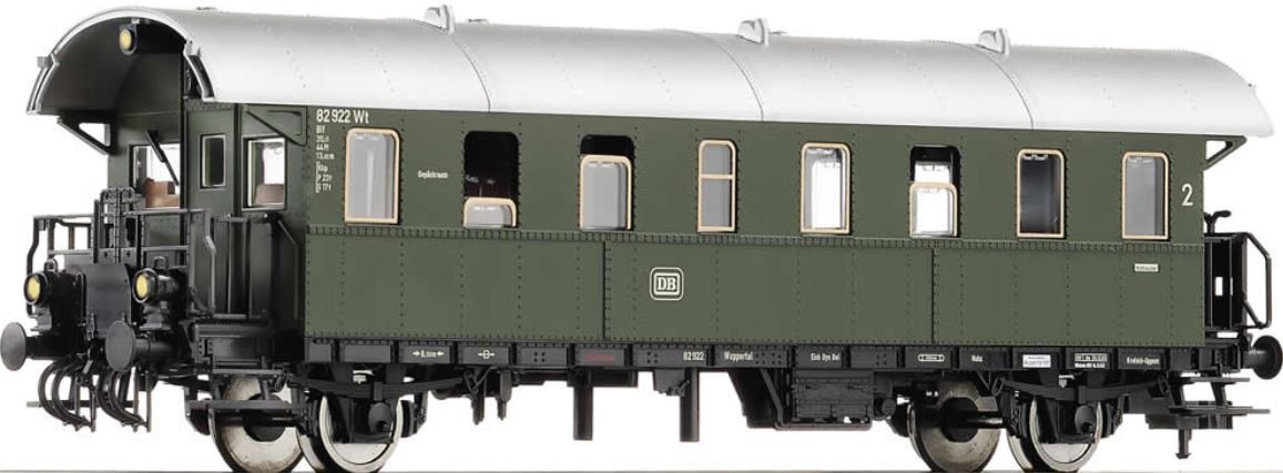

Dit voorjaar heb ik voor een vriend een Roco Donnerbüchse omgebouwd tot Befehlswagen. Aangezien ik naast het mooie verslag van Huib weinig andere verslagen kon vinden deel ik dit graag met jullie. Hopelijk zijn daar in te toekomst andere bouwers weer mee geholpen.
Benodigdheden voor deze ombouw:
- Roco Donderbusje, Roco 44201
- Weinert setje 9258
- Digitale LEDstrip (als je hem digitaal wilt aansturen)
- Een portie geduld en wat kleine LEDjes
Volgende keer meer

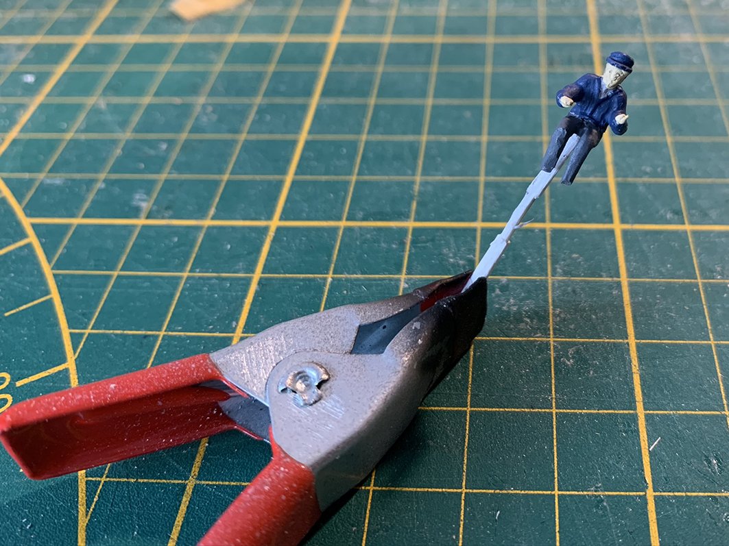

Het verhaal gaat weer verder, ditmaal het interieur:
Een deel van het interieur moet wijken voor een bagageafdeling en stuurstand. Dit heb ik met een pro-edge zaagje gedaan. Ik heb de stoelen en wanden eraf gezaagd en het nieuwe interieur op de grondplaat gelijmd. Zo blijft het lekker stevig. Overigens is het plastic vrij stug en breekt het snel, dus wees voorzichtig!
Grondplaatje erop gelijmd met wat styeen.
Met wat stukjes styreen maak ik in drie lagen een wandje. De twee buitenste lagen laat ik in het midden weg zodat er de suggestie van een deur is.
Helmut krijgt ook een kleurtje
En zo het eindresultaat.
