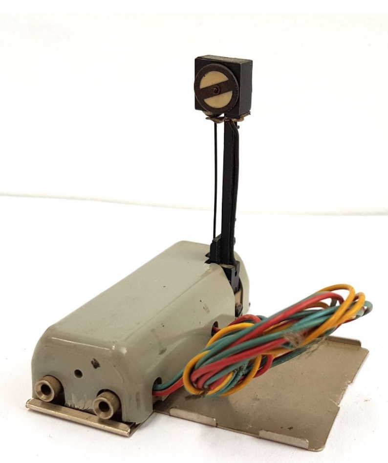

Aan het begin van een opstelspoor wil ik een oud Märklin spersein plaatsen, dat verspring zodra het spoor spanning krijgt via een draaischijf. Het opstelspoor krijgt als de draaischijf op de juiste positie komt, continue spanning, en wordt weer spanningsloos als de draaischijf verder draait. Op die wisselmomenten wil ik het spersein doen verspringen. Hoe krijg ik die wisselingen in de spanning omgezet in de korte impulsen die het sein nodig heeft om te verspringen? Graag een tip.

Hallo
Dat kan als je een 2 polig monostabiel relais aansluit op je draaischijf.
Hiermee kun je dan 2 condensatoren in wisselwerking opladen die de puls naar het sein geven.
Zal morgen eens kijken of ik iets van een schemaatje in elkaar kan flansen.
Bart

Maar moeilijk is het niet. Monostabiel relais via de baanspanning aansluiten (evt gelijkrichtertje ertussen) en bijv. deze schakeling:
D1=1N4001
C1/2 1000 uF 35V
R1 ongeveer 50 Ohm.
Als de brug in positie komt zal het relais aantrekken en het spersein omzetten via de condensator.
Draait de brug verder valt het relais af en gaat het sein weer naar de oorspronkelijke stand.
Bart

Hallo
De condensator ontlaadt via de spoel en zal indien leeg gewoon sperren. Er komt dan dus geen spanning meer op de spoel.
Ondertussen wordt de tweede condensator opgeladen, en als het relais omschakelt gaat alles via de andere spoel en begint het verhaaltje weer van voren af aan. ;D
