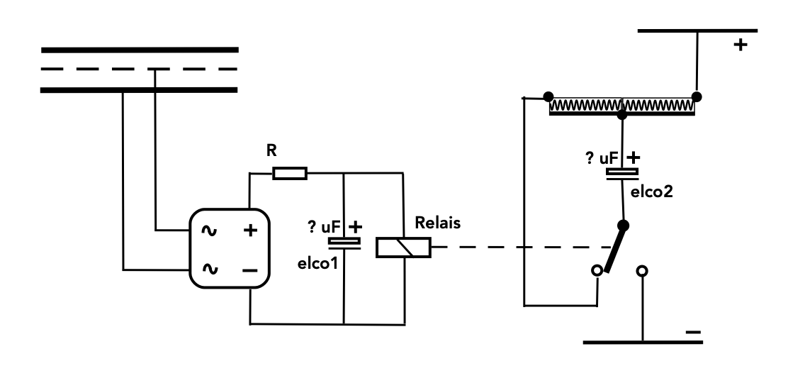

Reactie #19 Gepost op:
14 October 2020, 12:26:57 »
Beste Klaas,
Begrijp ik het toch goed, het verschil tussen eico en gewoon.
Voor de duidelijkheid: Heb ik het zo goed begrepen?
/Users/f.linnebank/Desktop/Vertraging.png
De weerstand zorgt er dus voor dat die schadelijke grote laadstroom niet kan optreden. Weerstand groot genoeg, maar niet te klein. Is het een idee om achter de gelijkrichter een apart relais te plaatsen dat zal opkomen als het baanvak spanning krijgt. En dat relais vervolgens een stroom laten schakelen die precies genoeg is. Dan kan ik met de groottes van weerstand en eico experimenteren zonder de booster van de baan te kunnen schaden.
Moet ik inderdaad beginnen met een eico van 1000uF?
Dank en groet, FLinn

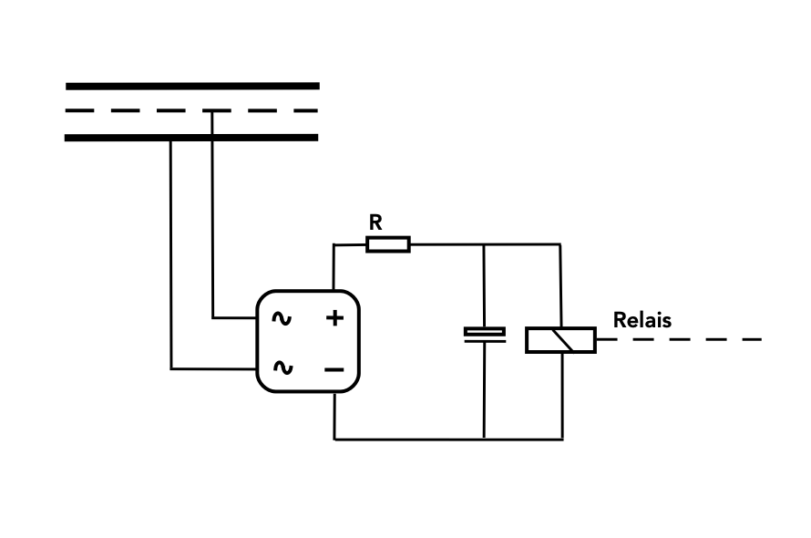

FLinn
Berichten: 44
Re: Marklin spersein schakelen met stand draaischijf
Reactie #20 Gepost op:
14 October 2020, 12:29:42 »
het plaatje

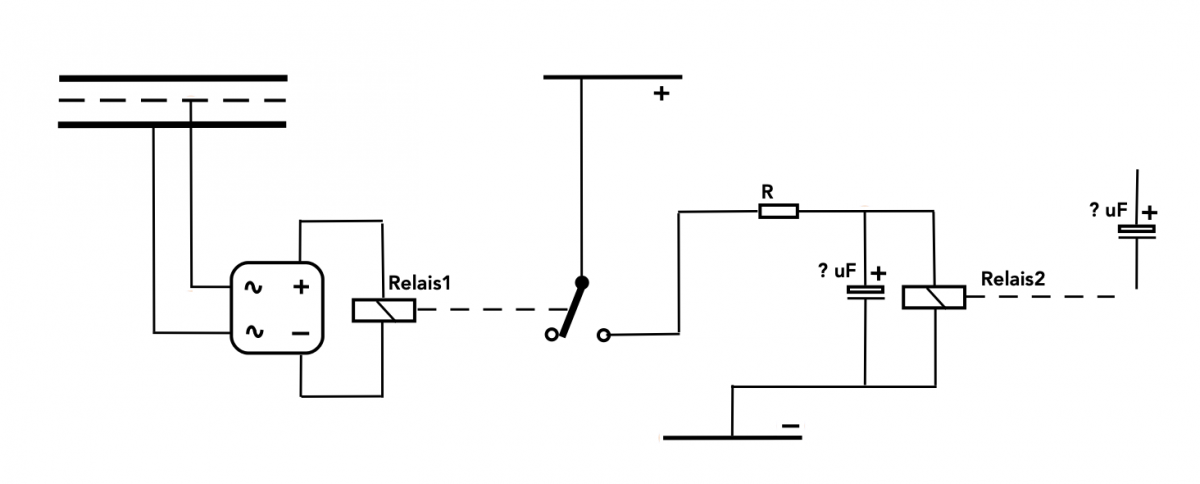

FLinn
Berichten: 44
Reactie #21 Gepost op:
14 October 2020, 12:51:36 »
Nu met die dat tussengevoegde relais. Ben benieuwd naar de expert opinion.
Blijft nog mijn vraag over de capaciteiten van de eerste en tweede eico. Weerstandjes om mee te experimenteren, heb ik in alle maten, maar voor elco's moet ik naar de winkel. En dan zou ik graag zo precies mogelijk die kopen.
Maar reeds nu, veel dank.
Berichten: 27240
Reactie #22 Gepost op:
14 October 2020, 13:02:13 »
De grootte van de elco hangt af van de vertraging die je wilt bereiken.
Ruwweg kun je die benaderen door de formule: T = R x C
T = tijd in secondes.
R = de weerstand in ohms. In dit geval de helft van R, verondersteld dat R ongeveer even groot is als de spoelweerstand.
C = capaciteit van de elco in farads (dus niet: microfarads)
Ik zit nog te broeden op een andere schakeling voor de vertraging, iets waarmee het makkelijker is om langere tijden te realiseren. Met de schakeling zoals je die hebt getekend wordt de elco wel erg groot vermoed ik.

Bahn-AG
Berichten: 1851
Reactie #25 Gepost op:
14 October 2020, 15:42:38 »
Citaat van: FLinn op 14 October 2020, 12:51:36
Hallo
Ik zie het nut van het toegevoegde relais niet in.
Tijdvertraging hoeft ook niet heel groot te zijn. Na geschat 0.3 sec is de draaischijf het spoortje wel voorbij.
Bart
Laatst bewerkt op: 14 October 2020, 15:44:13 door Bahn-AG
Te 2/2
Berichten: 1042
Metrop-Märklin
Reactie #26 Gepost op:
14 October 2020, 18:20:48 »
Citaat van: Bahn-AG op 14 October 2020, 15:42:38
Hoe minder je weet, hoe duurder deze hobby wordt.
Nog maar een relais ertussen.
Met éen extra relais duurt het misschien 60 nanoseconden langer voordat de CDU reageert.
Dat merk je niet eens.
Jan Willem

Berichten: 27240
Reactie #27 Gepost op:
14 October 2020, 19:21:14 »
De noodzaak voor dat extra relais zie ik ook niet. En ik denk dat het juist mooi is om een wat langere vertraging in te bouwen. In het grootbedrijf zal dit allemaal handmatig bestuurd worden. Het is dan onlogisch als het sein al binnen een tiende seconde vrij geeft. Lijkt me beter om een paar seconden vertraging in te bouwen.
Bahn-AG
Berichten: 1851
Reactie #28 Gepost op:
14 October 2020, 22:26:07 »
Hallo
Dan komt de hele dienstregeling in gevaar.
In het echt zal er ook geen spersein voor een draaibrug staan, dus niet te precies kijken.
Bart
FLinn
Berichten: 44
Reactie #29 Gepost op:
15 October 2020, 12:15:10 »
Drie deskundige twijfels bij het door mij voorgestelde extra relais. Schrappen dus. De gedachte erachter was niet een extra vertraging in te bouwen, maar een beveiliging van de booster tegen het door Klaas Zondervan geschetste risico van een te grote laadstroom. Maar, de booster zal eventueel zichzelf beveiligen, begrijp ik nu. En er is die weerstand even groot als de spoelweerstand van het relais. Dus geen extra relais.
Inderdaad, het spersein op die plek hoort eigenlijk niet. Het is niet conform de voorschriften van het grootbedrijf (zie eerder). Maar, we hebben die twee sperseinen en niet een betere plek op de baan. De vertraging zie ik vooral om te voorkomen, dat, als de draaibrug het spoor passeert om daar niet te stoppen, hij even aan/uit gaat 'knipperen'. Zoals door Bart terecht werd opgemerkt en waarvoor Klaas de oplossing van die extra eico opperde.
Het te passeren spoor krijgt heel even spanning als het sleepcontact van de draaibrug een metalen vlakje van ongeveer een halve centimeter passeert. Geen idee hoe lang precies; zou het een seconde zijn?
Wordt het deze. Tenzij de laatste suggestie van Bart ons toch op andere gedachten brengt?
Dan sla ik aan het meten (de spoelweerstand van het relais dat ik ga gebruiken), en rekenen met de helft daarvan en een vertragingstijd van één seconde. Dan heb ik de waarde van elco1. Moet ik voor elco2 1000uF kiezen, zoals eerder een keer is genoemd?
