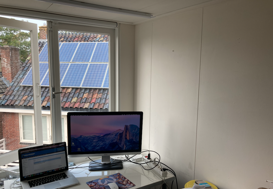

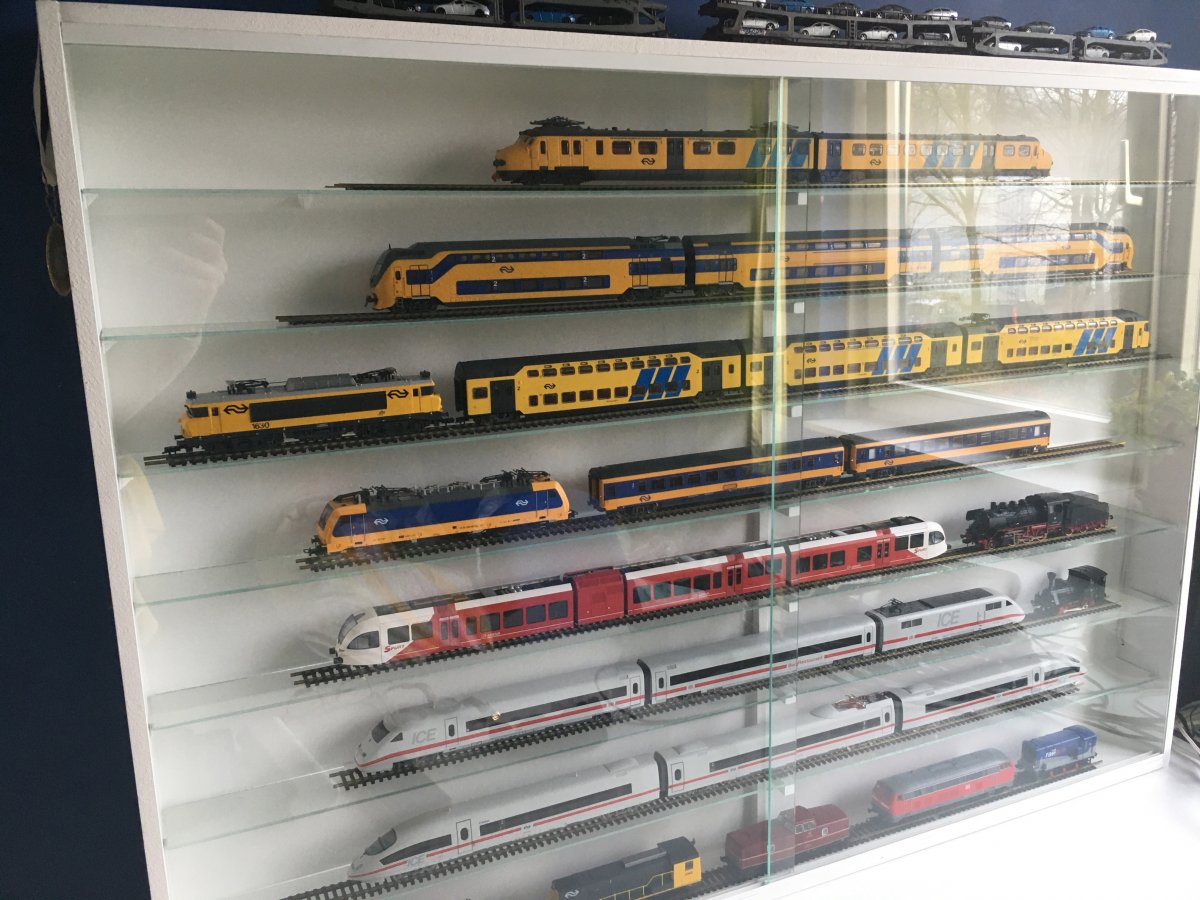

Sinds enige tijd ben ik verhuisd waardoor ik een zolder voor onze hobby tot beschikking heb gekregen. Hierdoor moest ik ook een nieuwe plek voor mijn vitrine (met glas) vinden. Echter vanwege de aanwezigheid van de schuine wanden, is eigenlijk de enige mogelijkheid om de vitrine op te hangen aan het muurtje naast mijn bureau.
Echter staat hier, vooral 's middags de zon vrij regelmatig op het dakkapel en dus ook enigszins op de vitrine en de treinen. Kan dit kwaad? Zorgt dit voor het verkleuren van de treinen? Dat is uiteraard niet de bedoeling.
Ik hoor het graag.
De desbetreffende muur:

Als ik je raam zie, zit daar een rolgordijn, volgens mij is daar je probleem mee opgelost.

Ik meen een rolgordijn te zien. Dat zou ik dicht houden als je daar niet bezig bent.

Super! Bedankt voor jullie (snelle) antwoorden/bijdragen. Er hangt inderdaad een rolgordijn. Die zal ik zeker gaan gebruiken. Die UV werende folie zal ik ook even op gaan zoeken. Dat klinkt goed.

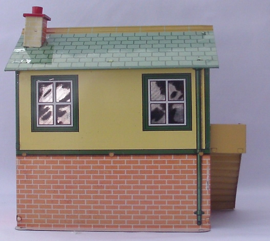

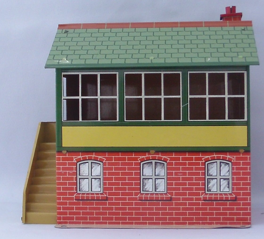

Uit ervaring: Een lichtdoorlatend (rol)gordijn of luxaflex (dat heb ik) helpt niet. Dan zal het wellicht langzamer gaan, maar verkleuring krijg je bij materialen en kleuren (zoals geel en oranje) die daar gevoelig voor zijn.
Zie hier de zonkant (door de luxaflex heen):
En de andere kant:

Bedankt voor je afbeelding. Dat moet vast teleurstellend zijn geweest nadat je het seinhuis na een x periode weer eens bestudeerde..

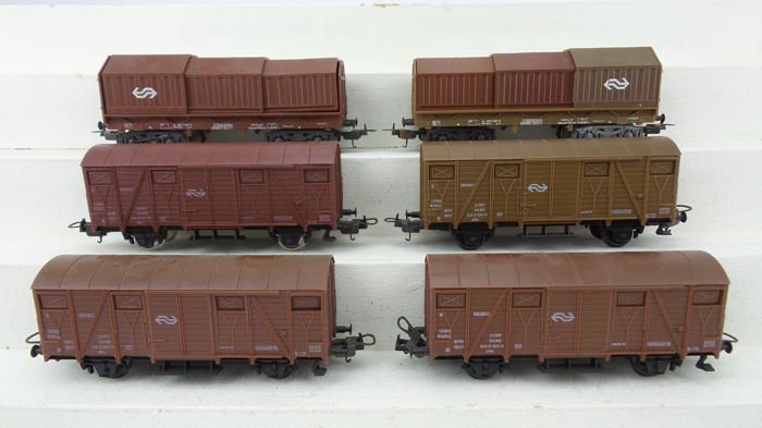

Ik merk het vaak bij de coilwagens van Lima die, met de huiven in elkaar geschoven, jaren zo hebben gestaan:
(plaatje even van Google search)
