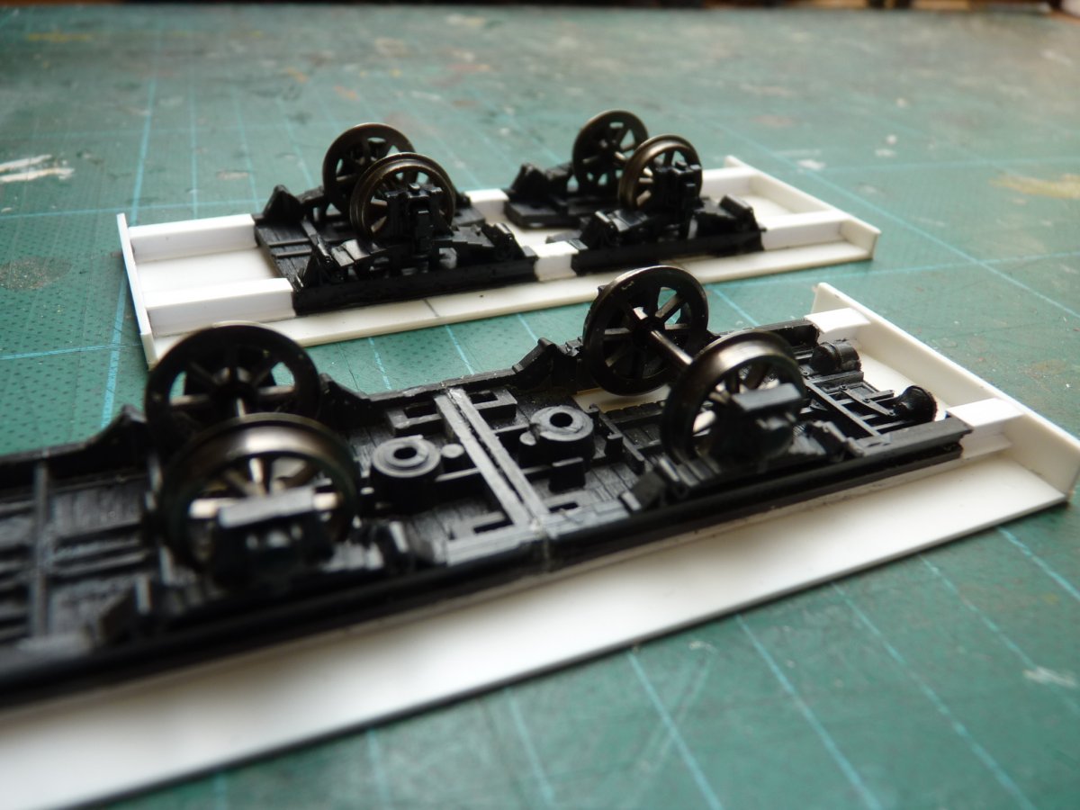

Dus nu bouw ik er twee. Een met MT onderstel en een met H0 (Roco) onderstel met MT wielen er in. Dan maar eens zien of ik met de verschillen kan leven.
Links een MagicTrain wielstel en rechts een H0 wielstel. De hoogte scheelt een mm of 3.
Hier de wielstellen op de bodemplaat. De frames worden verder afgebouwd met styreen H-profiel. Over de bovenbouw heb ik nog geen besluit genomen en over het koppelen later ook nog niet.

Het hoogteverschil valt erg mee. Een dikke mm. Dat was zo weinig dat ik het heb opgelost door een extra plaatje styreen op het Roco onderstel te plakken. Overigens is dat Roco-spul van een hele gemene soort plastic, maar met Ruderer lijkt het te blijven zitten.
De MT wielen vind ik toch niet zo mooi dus nu zitten er Hornby spaakwielen in. Die zijn 12,6mm. Dat is geen 14 maar voor mij dicht genoeg bij. En ze zijn niet duur en dubbel geïsoleerd zodat je ze makkelijk op een ander (korter cq langer) asje kan drukken.

Ik vond ook nog een pak 14mm wielen van Hornby. Niet echt spaakwielen maar het onderstel wordt hiermee net zo hoog als het MT onderstel met 12,6mm wielen.

Het oude Roco onderstel is ook met Ruderer niet te plakken. Dan maar twee schroefjes om het aan elkaar te houden. Inmiddels is het onderstel kromgetrokken. Een frame er bovenop om het zaakje in het gareel te houden. Ook moest ik het met de Dremel bewerken om een vlak stuk aan de onderkant te krijgen. Dat is nodig om later iets van een koppeling te kunnen monteren. Ik weet nog niet hoe. Een buffer die tevens koppelt of een buffer met een andere koppeling er onder of een magneet cq trechterkoppeling die tevens buffert....

Hornby spaakwielen : Item Code: R8098
12,5 mm, eigenlijk iets te klein uitgaande van 1:45
Hornby 14mm schijf met 4 gaatjes : Item Code: R8234
Dik 14 mm zoals eigenlijk zou moeten maar geen spaken.
In mijn droomwereld is 12,5 mm ipv 14 mm geen halszaak. Of ik moet op zoek naar metalen spaakwielen van 14mm. Zullen er vast ook ergens zijn maar ik doe het vooralsnog met wat ik heb liggen. (budgetneutraal)
