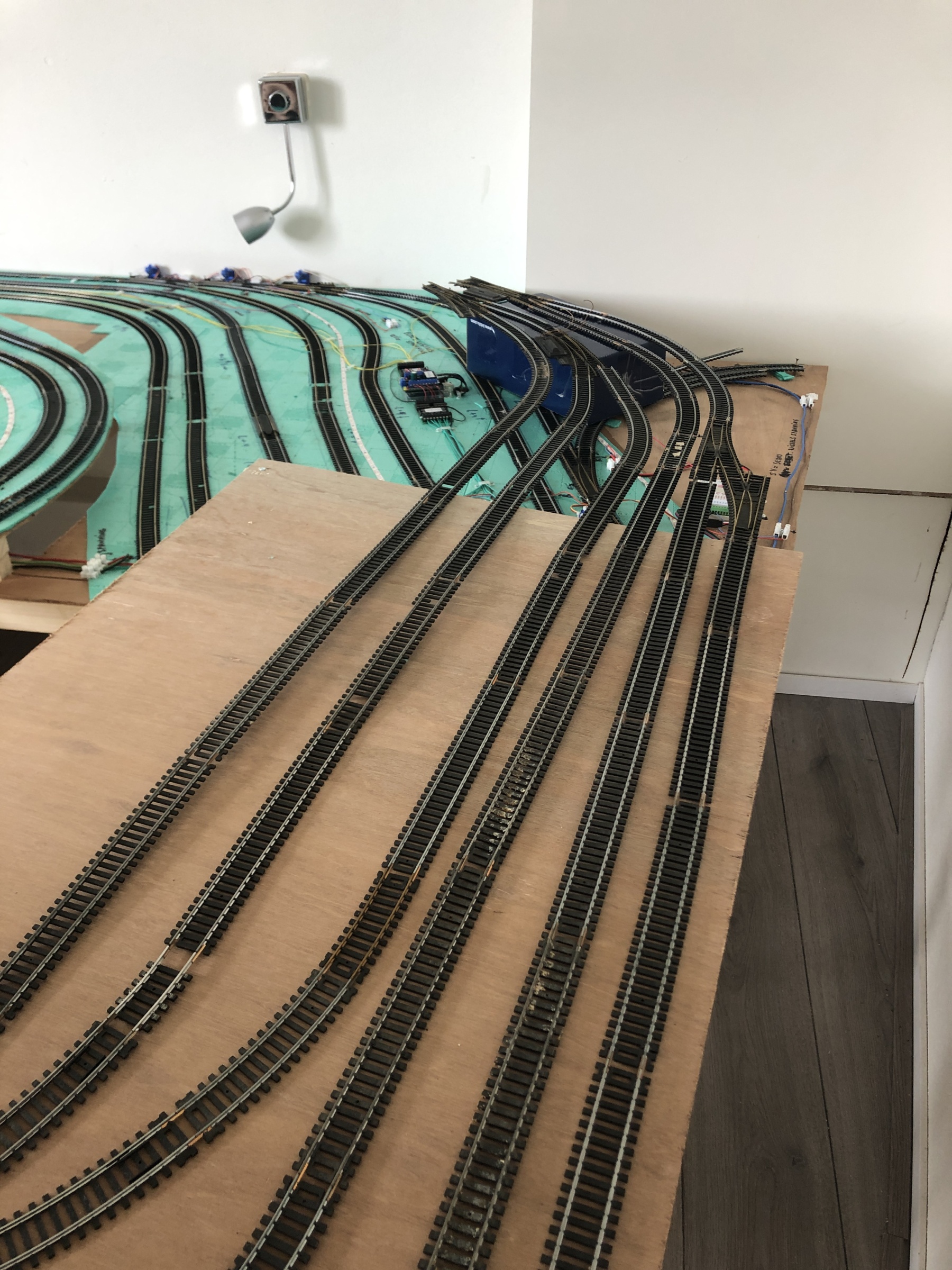

ron.kraaijkamp
  • Berichten: 272
    • Mijn baan in opbouw op 2RSweb
Re: H0 Krähehof zolder
« Reactie #89 Gepost op: 07 September 2021, 13:27:56 »
Foto's gevonden.
Zoals eerder aangegeven, de helling naar het station. De wissels liggen allemaal vlak.
Omdat dit de hoofdbaan is, moet ik de servo's on de plaat maken.
Het idee is om de lokatie van de wissels goed aan te geven en dan op de werkbank het hele module te bedraden en te voorzien van wissel servo aansturing.
De ruimte tussen de het schaduwstation en de hoofdbaan ligt tussen de 8 en 12 centimeter. Meestal het laatste. Omdat ik niet op bovenleiding ga rijden, hoeft dat geen probleem te geven.
Plaatsing van de servo's voor de wissels zijn wel van belang. Met wat knutsel werk, zie tips van anderen hierboven, kan je de servo ook verder van het wissel monteren.
De meeste rails wordt nog vervangen voor flexibele rails.
