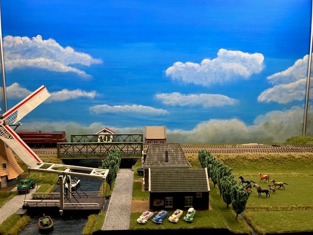

Eric, ik heb vanmiddag een poging gedaan. Wellicht nog wat bijwerken hier en daar. Getracht om de kleuren aan de onderkant te laten aansluiten bij de kleur van het weiland.

Anton, twee suggesties voor de achtergrondschildering. Ten eerste zou ik iets van landschap op de achtergrond zetten. Dat kan een heel klein randje zijn, maar wel zo, dat de horizon boven het grondniveau komt. Zeg maar zoals een preisertje het zou zien. Je kan hier zien, hoe ik dat in een diorama gedaan heb. Nu lijkt het, dat de polder op de rand van een afgrond ligt.
Ten tweede zou ik de lucht aan de onderzijde wat heiiger maken. Ook op een heldere zomerdag, wat het daar lijkt te zijn, zijn de wolken verder weg niet zo scherp afgegrensd.
Overigens een leuke aanpak. Ik zag het onlangs pas voor het eerst.

Met dank voor je suggesties Peter. Zeker de eerste helemaal mee eens. Wellicht van dun triplex een achtergrond van bomen en struiken die ik vervolgens op de achtergrond plak. Of een rij struiken die ik op de rand van de module bevestig. Het heiiger maken van de onderste luchten mee eens. Of mij dat nu nog lukt is de vraag...

Ik weet niet of je de achterwand nog los kunt halen, dat zou het wat makkelijker maken. Het heiiger maken kun je doen door met een zachte kwast, redelijk breed, een superverdunde lichtgrijze verf opbrengen. Zo dun, dat je het bijna niet ziet. En daarna met laagjes doorbouwen, als dat nodig is. Probeer het vooral op een proefstukje uit.

Ja hoor de achtergrond is eenvoudig weg te halen. Ik ga het uitproberen zoals je aangeeft en dan ook eerst op een proefstrookje want is nog best lastig om niet teveel te gebruiken.

en dan zou je ook het ver-wegge landschap kunnen schilderen. Niet te scherp, beetje vage lijn met hier en daar wat bomen en de spits van een kerktoren. Als je dat met triplexvoorzetstukjes gaat doen, wordt het waarschijnlijk te scherp en daarmee onecht. Het gaat om de illusie.

Ik zou die onderste wolkenrij weghalen, want die zitten zo veel te laag in de lucht. Verder zou ik minder fel blauw gebruiken. Dat zie je in Nederland zelden of nooit. Just my 2 cents.

Kleur van de lucht is lastig en wordt ook sterk beïnvloed door de verlichting. Eerst had ik de hele lucht licht blauw. Klopt niet er is in de praktijk een verloop van lichter aan de horizon en donkerder recht boven het maaiveld. Het schilderen van het verder gelegen landschap is een goed idee. Dan verdwijnt tevens een deel van de laaghangende bewolking. Vereist wel de nodige schilderkunst.... Zien of me dat lukt. Uiteindelijk gaat het om de illusie dat het realistisch lijkt. Nu ben ik, vanwege mijn andere hobby, wel bekend met het bouwen van illusies  ;D
