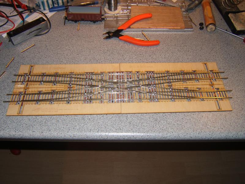

Hoi medemodelspoorders,
In mijn baanplan heb ik een kruiswissel nodig.
Ik heb deze in schaal H0 niet kunnen vinden anders dan zelfbouw.
Dus ben ik met de bouw hiervan begonnen. Het lijkt mij leuk om dat met jullie te delen.

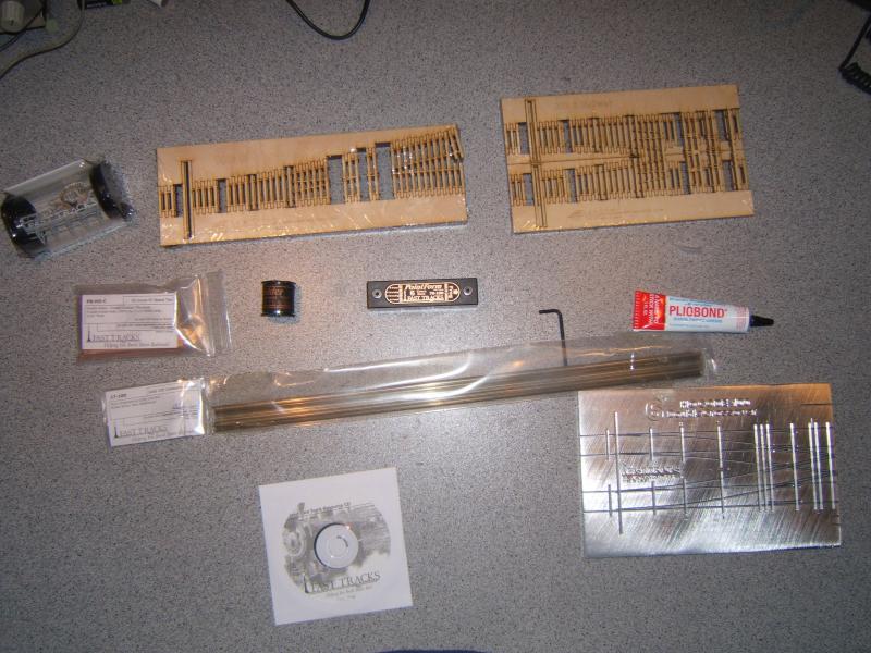

Vanuit Canada een pakketje laten komen.
redelijk kompleet, tijdens het afleveren moest ik nog wel even BTW en inklaringskosten betalen...

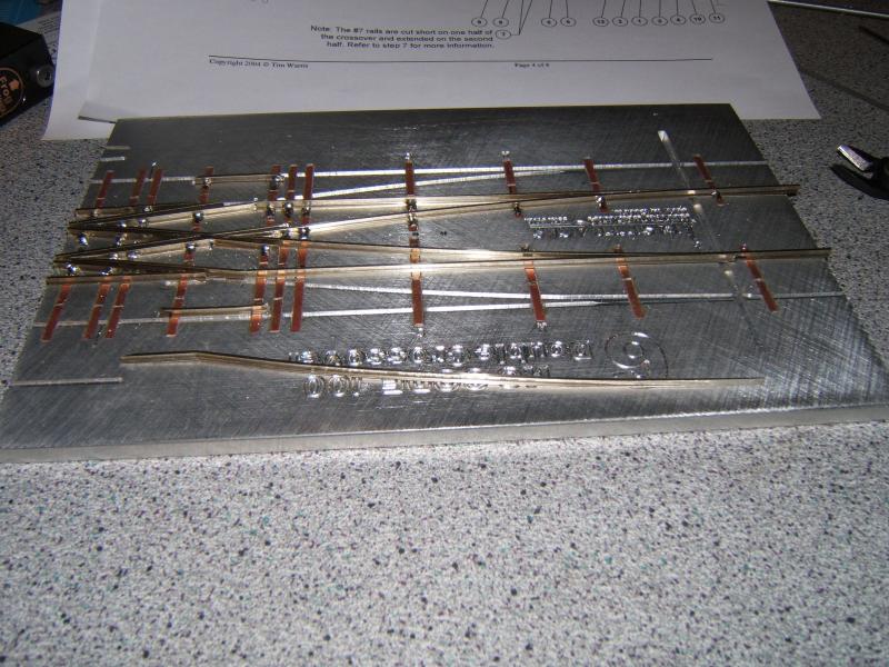

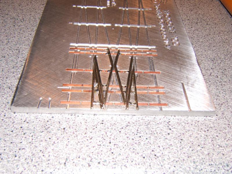

Volgens de meegeleverde CD met gebruiksaanwijzingen zou ik eerst met de puntstukken moeten beginnen:
Ik had even wat moeite om de rails aan de 'dwarsliggers' te solderen, de grote alluminium plaat werkt als een warmte afleider.

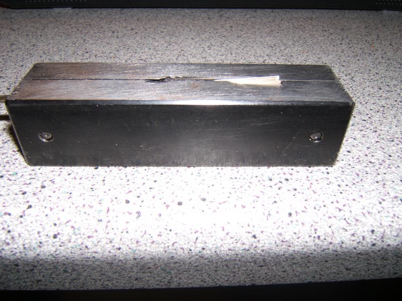

Na het aanbrengen van de afbuigende rails, waarin ruimte gevijld is voor de wisseltongen is het tijd om de wisseltongen vorm te geven. Bij het pakket zit een handig tooltje om de punt- en kruis-stukken en de wisseltongeinden vorm te geven.
De afbuigende wisseltongen moeten eerst 'voorgebogen' worden. Dit viel mij mee. Duim, wijs- en middelvinger methode.
Later meer.
George

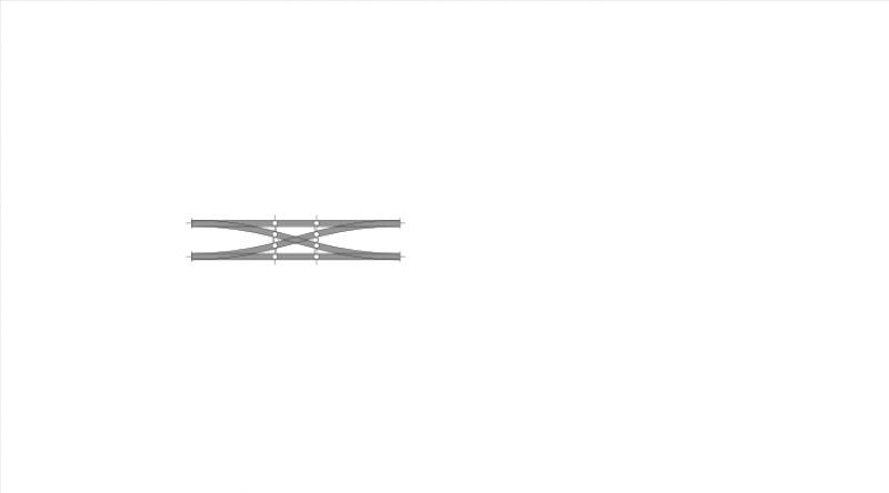

dit is een kruiswissel:
hopelijk is dit duidelijk.

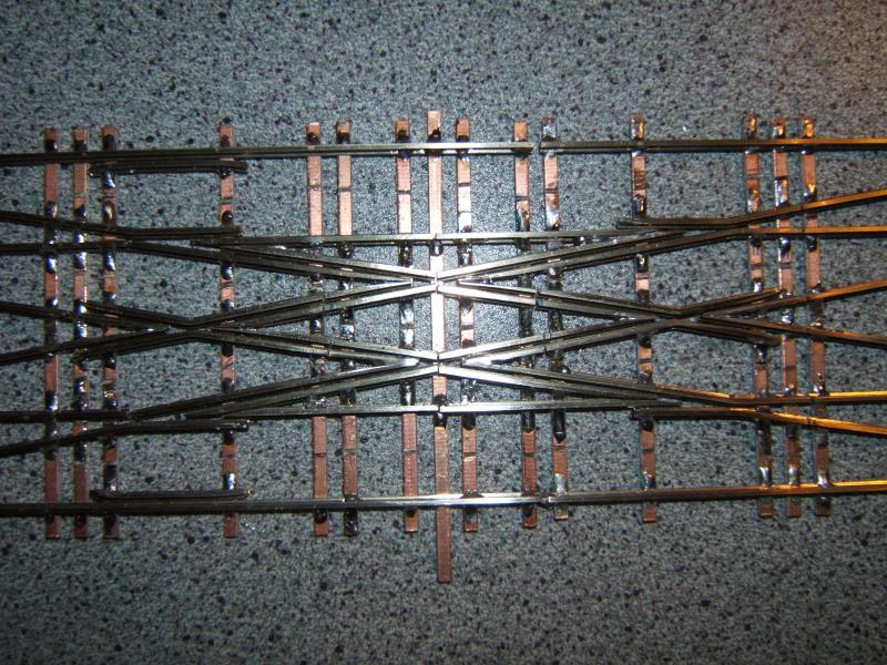

Deel 2,
Ik wilde even zien hoe het met de plaatjes enzo ging. Dit is voor mij de eerste keer dat ik plaatje upload. Gaat goed zo te zien.

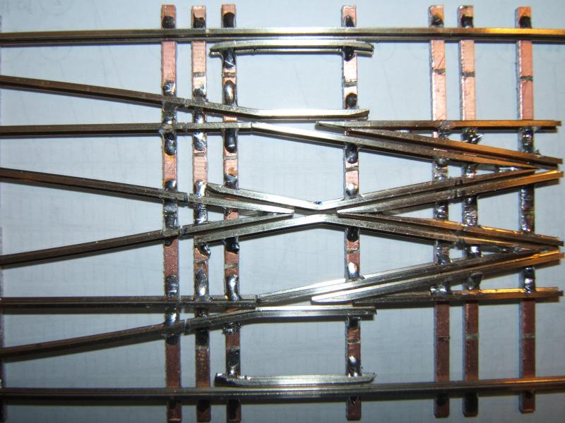

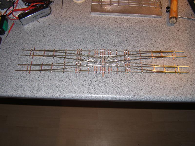

Oke na het vormgeven van de wisseltongen en het plaatsen van de buitenste rails, ook hier weer uitsparingen vijlen om de wisseltongen ruimte te geven, is de eerste helft van de kruiswissel gereed.
Nog wat details
Vervolgens heb ik de tweede helft van de wisselset gebouwd, ongeveer net zoals de eerste maar dan met een implementatie van 'lessons learned'.
Vervolgens heb ik de twee helften aan elkaar gesoldeerd.
Met nog wat details:
Vevolgens met een wagonnetje wat heen en weer gereden. Er bleken nog enkele stukjes een beetje afgevijld te moeten worden. Daarna geweldig ! De wielen duiken niet in gaten zoals bij commerciele wissels, het gaat allemaal zeer gladjes.
Nu is het tijd on de meegeleverde houten dwarsliggers aan de wissel te verlijmen.
Dat ga ik vanmiddag uitvoeren. De lijm zal dan morgen droog en hard zijn.
Heeft iemand van jullie advies welke wisselmotor ik hiervoor kan gebruiken ? Ik denk aan één wisselmotor immers OF alle 4 de wissels staan afbuigend OF ze staan allemaal rechtdoor.
Daarnaast weet iemand misschien waar ik in Europa de rails ( Micro Engineering, Nickel Silver, Non-Weathered) kan kopen ? Google levert alleen wat in duitsland voor schaal 0.
Binnenkort start ik met de bouw van 'gewone' wissels voor een uitgebreid schaduwstation. Hiervoor kan ik dezelfde mal gebruiken...
George

Ja, dat klopt, dat staat toch ook op de tekening ;)

@esperopt:
Indien je veel wissels wil ( of gaat) bouwen is het veel goedkoper.
Het duurste is de aanschaf van de mal en het puntstuk/tongeinde/kruis-tool ( ongeveer 120 euro. Als je dat eenmaal hebt ben je zo'n 10 euro per wissel kwijt aan de houetn dwarsliggers en rails.
Let op dit is zonder wisselaandrijving!
