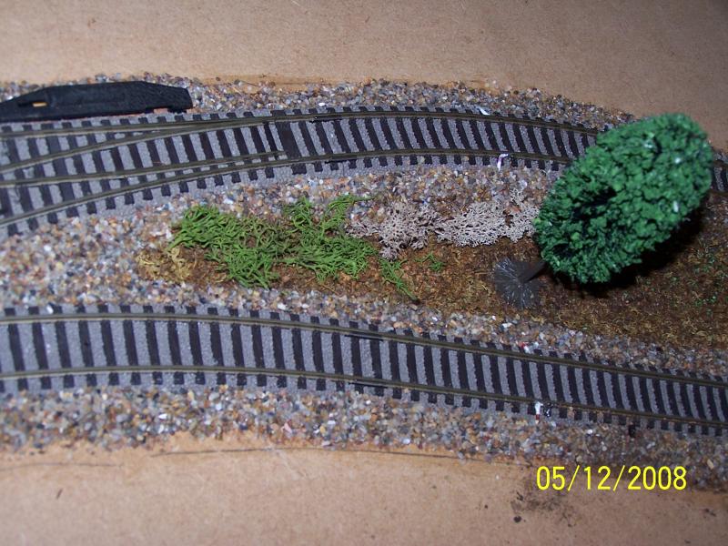

Ik heb vorig jaar op vakantie in de vendee (frankrijk) op het strand zand verzamelt (heel emmel vol).
Thuisgekomen een paar avonden gezeefd tot ik een mooi formaat had .
Lijkt heel veel op de ouderwetse grindballast van ns.
Kost helemaal niks
(ja een vakantie maar das ook leuk).

Zand lijkt me wat fijn voor ballast. Heb je een foto?

Ik heb niet direct een foto .
Je moet even zoeken naar de juiste grootte.
Eingenkijk is het afgesleten kiezel.

Hier een plaatje , net even snel gemaakt.
Dit is dus gewoon van het strand in Frankrijk gehaald
