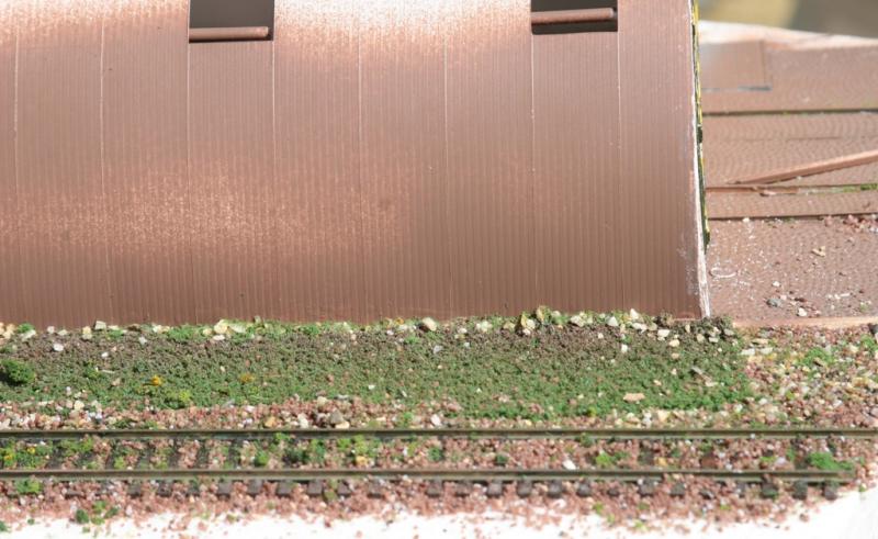

erik2
  • Berichten: 144
Re:Ballasten
« Reactie #101 Gepost op: 12 June 2009, 11:59:18 »
Kijk,
als je het uiterlijk van een 'nieuw' stuk spoor wilt, krijg vrij eenvoudig hetvolgende resultaat.
Hieronder de voorbeelden van woodlandsnr 82 verlijmd (linkerzijde) en nog onverlijmd (rechterzijde)
Tevens heb ik o.b.v. de mooie foto's en bouwbeschrijvingen op deze site ook woodlandnr 81
eens geprobeerd, maar zoals je ziet valt dit nogal wit uit.
Voor de oplettende kijker: door het vergeten van de druppel dreft bij het verlijmen klonteren de steentjes wat.
ook ontstaat er een klein kleurverschil tussen de ballast van de profi-rail en de extra aangebrachte ballast, maar dat wordt middels verweren ongedaan gemaakt.
