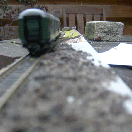

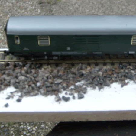

Ballast uit de winkel is prima, maar belachelijk duur. Gisteravond kreeg ik een ideetje toen ik (buiten) een sigaretje uitdrukte in de plantenbak.
De bak lag vol met Hydrokorrels, die kosten maar een paar euri voor een zak van 10 liter. Gelijk maar even proberen of we daar wat mee kunnen. Het spul is bruin aan de buitenkant, zwart en erg poreus aan de binnenkant. Grote baksteen er bij en maar eens zien wat het opleverd.
Even snel een stukje proef draaien op een spoorplankje:
Sja, ik weet het, een beetje slordig gewerkt uit de losse pols in een half uurtje. 't is ook niet bedoeld voor op de baan, maar even snel een spoordijkje voor de beeldvorming.
De beeldvorming:
Je slaat de hydrokorrels vrij makkelijk aan gruzelementen. Probeer eens een handjevol om te kijken hoe vaak je moet meppen om de juiste grootte te krijgen. Na een paar klappen een handjevol gemalen met de baksteen en vondt het resultaat vrij behoorlijk.
Voor gebruik in grote hoeveelheden denk ik toch maar een zeef er bij pakken om de grove stukken er uit te halen en daarna een kleine zeef om het gruis er tussenuit te krijgen, maar volgens mij dan prima bruikbaar als ballast en 't kost bijna niks   ;D

Leuk idee en probeer de koffie molen nog eens om fijner te malen maar sorry dat ik het zeg ik vind het niks. Nee nee nee niet boos worden aub maar ik vind het veel te grof, sorry.
Ben niet boos hoor. Te weinig geduld. Buiten staan malen, begint 't te regenen. Kan idd een stukje fijner. En zoals ik zelf al zei: Volgende keer een zeefje er bij
