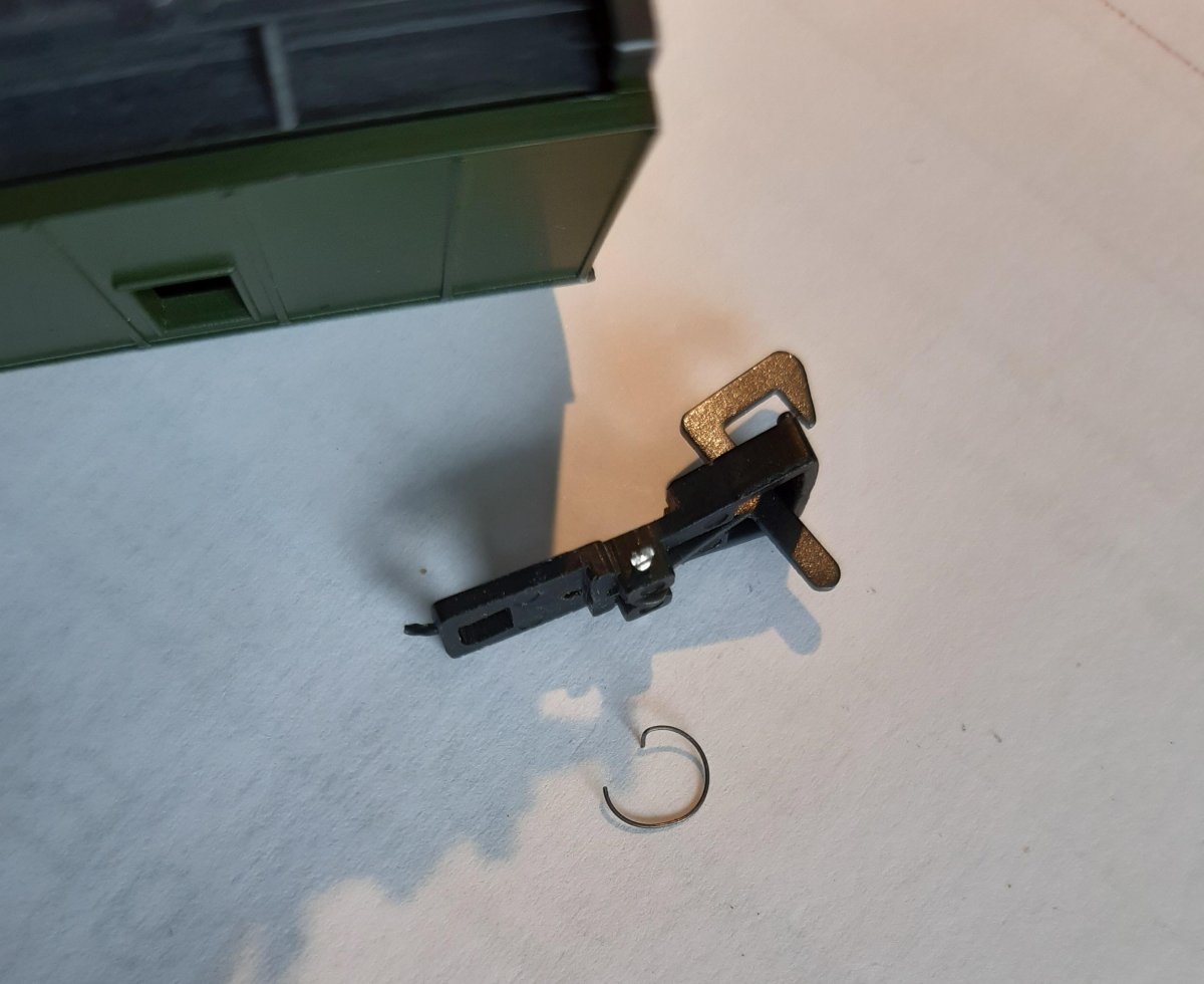

Ondertussen zelf (dankzij kruisbestuiving uit een ander draadje) het antwoord gevonden op mijn tweede vraag in dit draadje. De koppeling met raar ringveertje is een "Liliput koppeling". Ik heb hier drie wagons zonder ovp, en die zijn door het Oostenrijkse Liliput gemaakt. Op één van de modellen zit een Fleischmann haakkoppeling die ik wou vervangen.
Als je goed onder een loep kijkt naar de constructie, dan merk je dat je eerst het veertje kan verwijderen. En daarna de koppeling verwijderen door die in een hoek van de vierkante plastic "pin" af te kantelen. Ik vond ondertussen al op eBay een aanbieder met dezelfde constructie, maar met beugelkoppeling ! Fijn, ik maak vooruitgang !

Ah, dat verklaart mijn misgokken mbt het merk. Piko heeft hetzelfde soort koppelingen met veertje-achter-een-haak, maar dan van blik, die achter een blikken haak valt. Leuke van dit systeem is dat je het hele mechaniek onder een wagen van Piko kunt weghalen en onder een andere wagen plaatsen. Heeft wel wat voeten in de aarde en eea verbuigt snel, maar toch.
