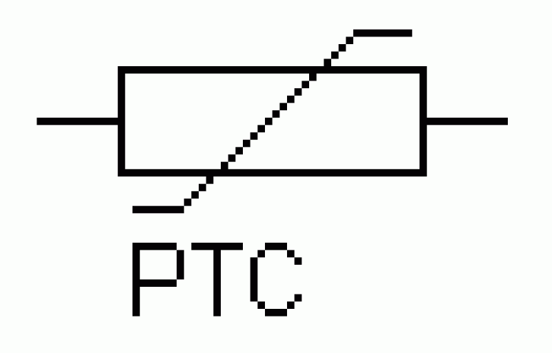

Wat een autolamp in feite is : een weerstand met een Positieve Temperatuur Coëfficient. Hierbij neemt de weerstandswaarde toe naarmate de stroom hoger wordt, totdat het maximum is product van UxI (= P, vermogen) is bereikt.
Een dergelijke weerstand, kortweg een PTC genoemd, is ook als zodanig in de handel verkrijgbaar. Wie dus liever geen "extra verlichting" onder z'n baan wil hebben kan een dergelijke weestand inzetten. Hij wordt meestal aangegeven met het volgende symbool.
PTC zijn in de elektro(nica)-wereld al langer in gebruik, zoals in dit draadje al werd gemeld. Ze worden dan ook al langer toegepast als stroombegrenzend element. Ook worden ze ook wel eens ingezet als stabilisatie element bv om een grote inschakel-stroompiek juist toe te staan waarna deze stabiliseerd op een veel lagere gemiddelde waarde.
Ze zien er meestal uit als een rond schijfje met twee aansluitdraden. Afhankelijk van het vermogen zijn de afmetingen zo'n ø10 - ø20 mm en 2 à 5 mm dik.
