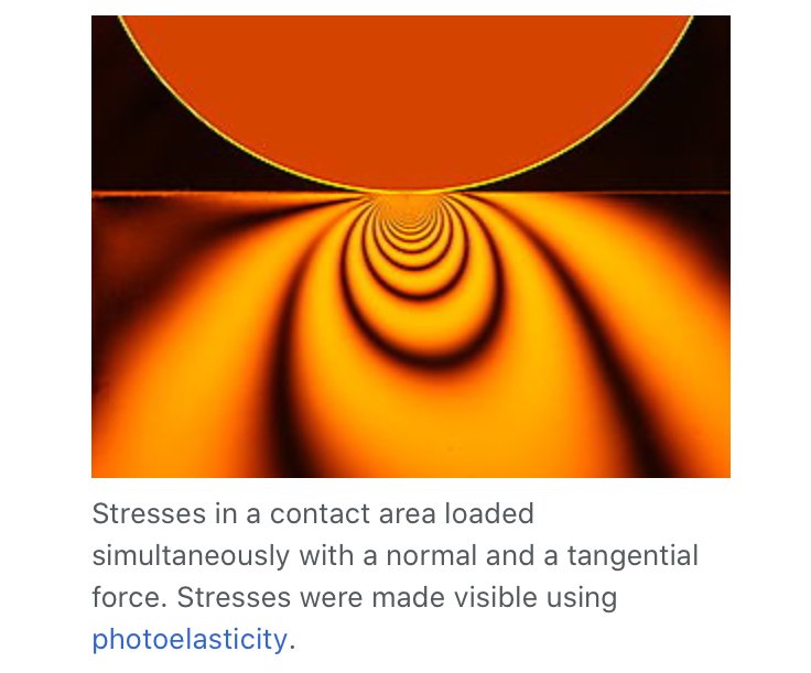

In de berekening van Frans is een lelijke fout geslopen.
Bij een vloeispanning van 240 MPa en een contactoppervlak van 2 mm2 heb je 480N nodig om de vloeispanning te bereiken.
Met 3 assen, is 6 wielen, heb je 6x 480= 2880N nodig. Dat is ongeveer 288kg.
Verder gaat deze analogie niet op.
Wat de juiste spanning is kun je met de formules van Heinrich Herz vinden.
Overigens een interessant onderwerp, misschien iets voor een ander draadje, daar kom ik misschien wel mee.

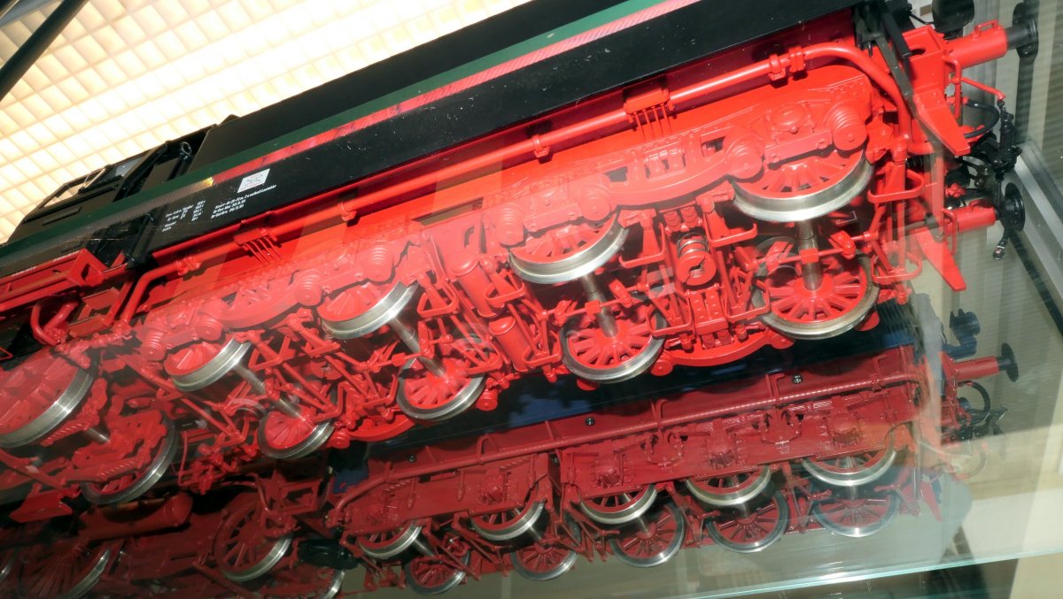

Een extra voordeel van zonder rails op glas is dat je de onderkant ook kan bekijken (als het glas doorzichtig is  ;)).

« Reactie #10 Gepost op: 23 July 2020, 21:16:42 »
Waren alle loc's maar zo mooi uitgevoerd als deze!
(En geen tenderaandrijving (y) (y))
En daar heb je gelijk in, dus mijn vitrinekast en de muur komen naar beneden  ;D ;D
Ik zou het niet te moeilijk maken want er komen inderdaad veel meer randparameters bij kijken dan alleen maar een oppervlakte en een vloeispanning
