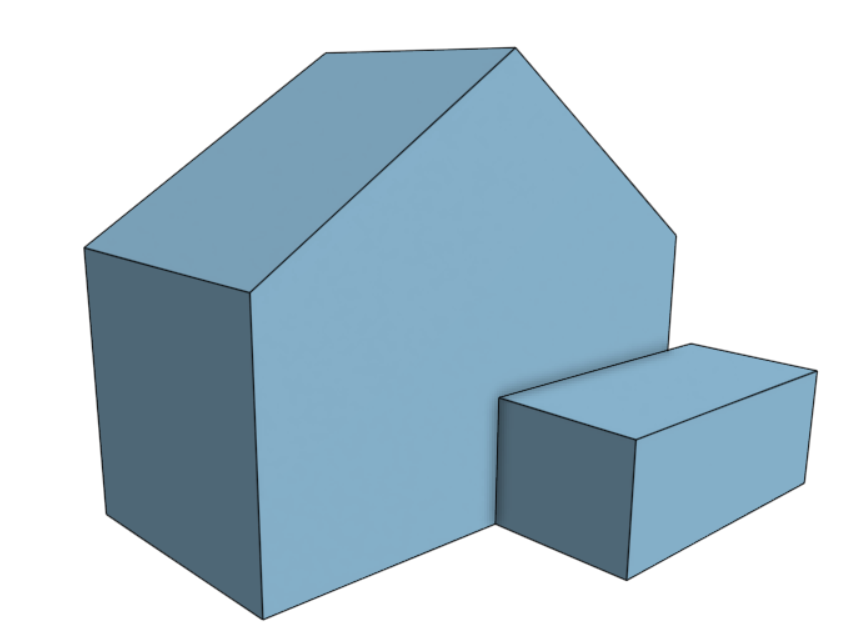

Het eigen huis nabouwen in model is leuk. Maar als je kleinzoon van 8 jaar vraagt "Opa wil je mij leren om een huisje te maken", is dat nog leuker.
Allereerst zocht ik de oude verkoopfolder van ons huis, want daarin staan de maten die we kunnen gebruiken. Ik was benieuwd of er nog wat was blijven hangen van Onshape, want vorig jaar hebben we samen kerstballen ontworpen. Dat was meer dan ik had verwacht.
Mijn kleinzoon had snel door dat 11.000mm hetzelfde is als 11m. Ik liet hem de plattegrond tekenen van het huis en de garage met de echte maten. En met enkele opdrachten stond er deze "massatekening" op het scherm.
Vervolgens liet ik hem deze tekening verschalen naar 1:87
Hij was verbaasd: "Opa, nou is het huis helemaal weg". Maar met het draaien aan het scrollwieltje van de muis, konden we het weer terugtoveren. Het was erg leuk om op deze wijze het begrip "schaal" uit te kunnen leggen.

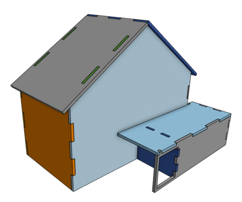

Vervolgens liet ik hem op elk oppervlak een wanddikte van 2mm (MDF) toevoegen, die met behulp van lasserjoints verbonden kunnen worden.
Ik hoefde e.e.a. slechts een keer voor te doen, en vervolgens deed hij het helemaal zelf.
Hierbij liet ik hem steeds de oorspronkelijke massatekening aan en uit zetten, zodat hij kon zien hoe ver hij was.
Uiteindelijk werd het deze tekening:
Om het proces stap voor stap te zien, heb ik er een animatie van gemaakt:

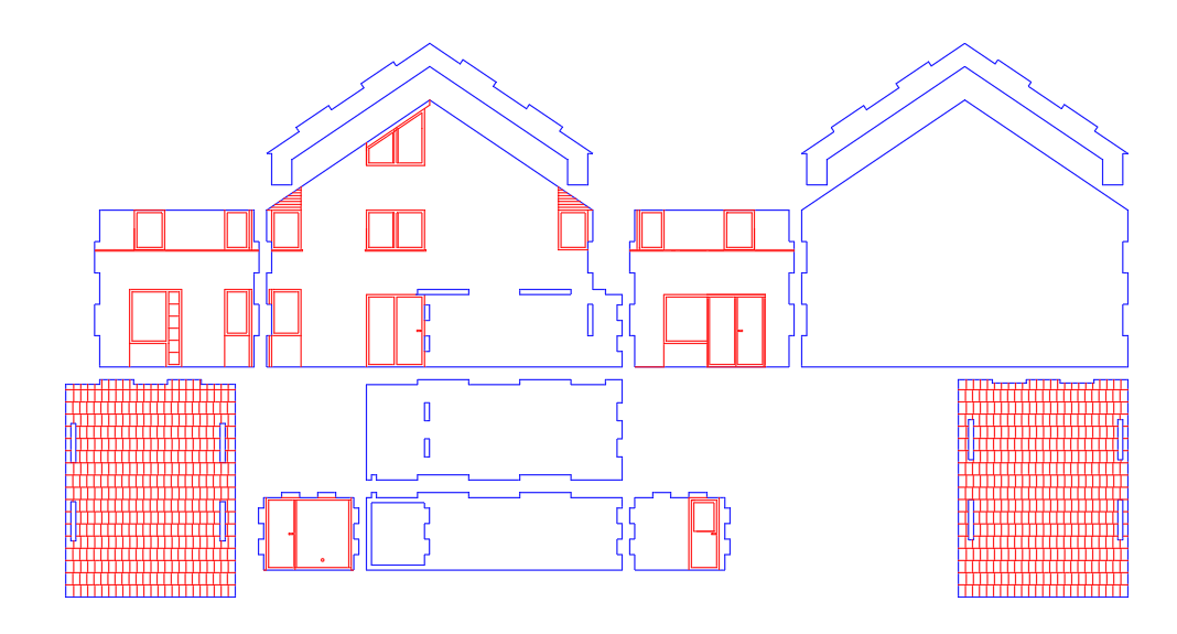

Als mijn kleinzoon de volgende keer op bezoek komt, gaan we het samen in elkaar lijmen. Om dat mogelijk te maken heb ik een snijplan van het ontwerp gemaakt voor de lasersnijder. Om het nog echter te laten lijken heb ik er met behulp van Autocad diverse graveerlijnen aan toegevoegd.

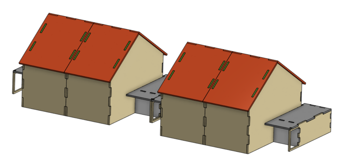

Mocht hij de smaak te pakken krijgen, ik liet hem ook met de spiegel- en kopieerfunctie spelen...

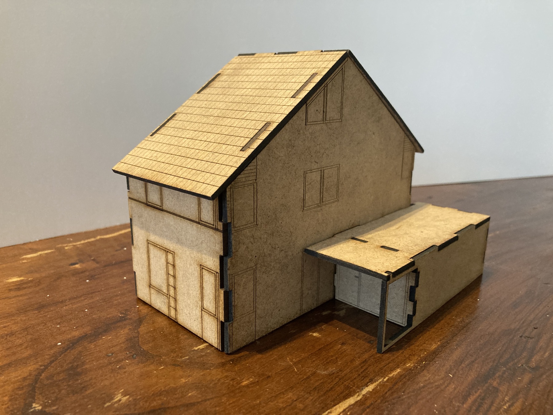

De 2mm MDF laserplaten van ons huis in 1:87 zitten in elkaar. Nog zonder lijm. Zoals eerder hier getoond was het ruwe tekenwerk van mijn kleinzoon van 8 jaar oud. Het graveerwerk heb ik er zelf aan toegevoegd.
Het lijmen mag mijn kleinzoon zelf doen, als hij weer komt logeren.
Gr, Hans
