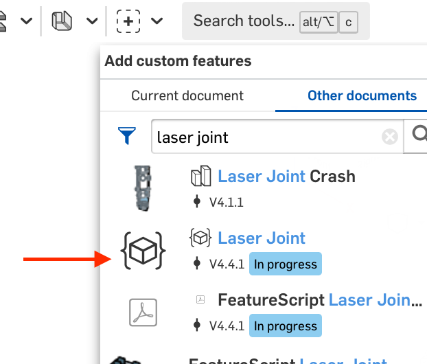

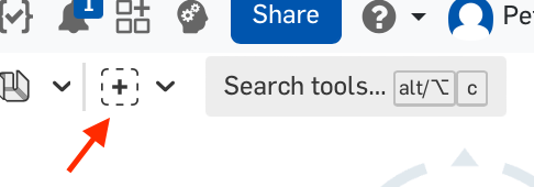

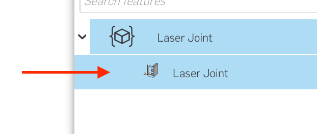

Dat viel zeker in de smaak; in mijn geval toen Jos het liet zien. Echter, nu ik het zelf wil proberen, vind ik nergens dat magische knopje ergens rechtsboven en vind ik er ook niets over in de handleiding. Is hiervan ergens een beschrijving te vinden?
@Peter,
Wel leuk dat je eea zelf gevonden hebt. Het klopt dat dit niet in de handleiding staat. Maar ik ben bezig om hier een hoofdstuk over te schrijven.
Gr, Hans
  • Berichten: 7642
Re: Onshape cursus
« Reactie #286 Gepost op: 27 January 2024, 13:09:28 »
 (y) (y) (y)
  • Berichten: 806
Re: Onshape cursus
« Reactie #287 Gepost op: 27 January 2024, 13:17:17 »
Dat is een goed plan, Hans, want het is voor een absolute beginneling in OnShape als ik niet evident hoe e.e.a. werkt.
Voor degenen die er ook naar op zoek zijn en niet kunnen wachten op de handleiding van Hans:
Het is geen standaard feature van OnShape, maar een feature-script van een gebruiker. Je vindt zulke features door op het +-icon rechtsboven in het feature-menu te klikken:
Voer dan de zoekterm 'laser joint' in en dan kies je de optie bij het pijltje.
Dat vouwt dan uit en dan klik je op de custom feature. Deze is dan toegevoegd aan je features. In je menubalk staat deze in het uitvouwmenu als je weer op het +-icon klikt.
Ik vond dit filmpje op YouTube erg informatief. Je kunt goed zien, hoe de feature toegepast kan worden. Het gaat nogal rap, maar met wat langzamer afspelen, pauzeren en af en toe terugspoelen kwam ik er wel uit.
Peter

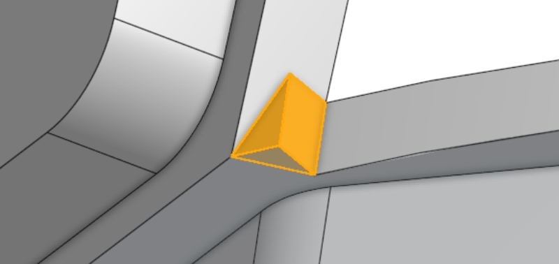

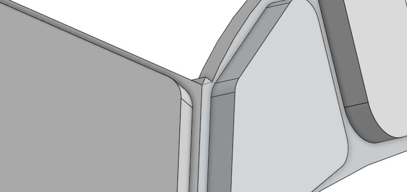

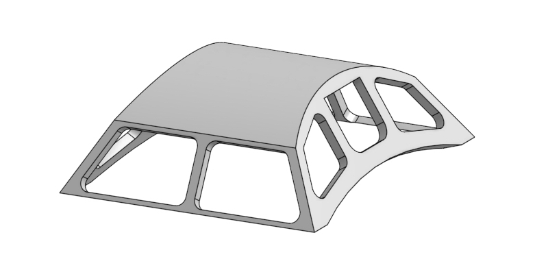

Ook ik ben druk bezig met Onshape en heb een wagen getekend. Nu loop ik echter tegen een probleem aan waar ik niet uitkom.
Onderdeel van de wagen is een dakkoepel met diverse ramen. Voor die ramen ben ik nu een aparte shape aan het tekenen. Die shape bevat de ramen die in de raamopeningen vallen en een strip daarachter die de ramen onderling verbind.
Ik ben een heel eind gekomen maar op een hoek zit nog een soort van pyramidevorm (de oranje vorm) die ik wil verwijderen. Iemand een tip hoe ik dat zou kunnen doen?
