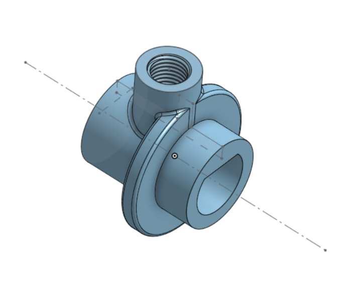

Het heeft niks met modelspoor te maken maar bij deze mijn eerste 3D ontwerp.
Wat is het?
In mijn ligbad zit een draaiknop om de afvoer open en dicht te draaien. In deze draaiknop zit bijgaande plug om de draaiknop op een as met afgevlakt kantje vast te zetten. Deze plug was gescheurd waardoor de draaiknop niet meer werkte. De nieuwe 3D geprinte plug zit inmiddels op zijn plaats en de draaiknop doet het weer.
Met dank aan de auteurs en vertalers van het cursusboek.

Dat ziet er goed uit. Fijn dat het past.  (y) (y) (y)
Gr, Hans

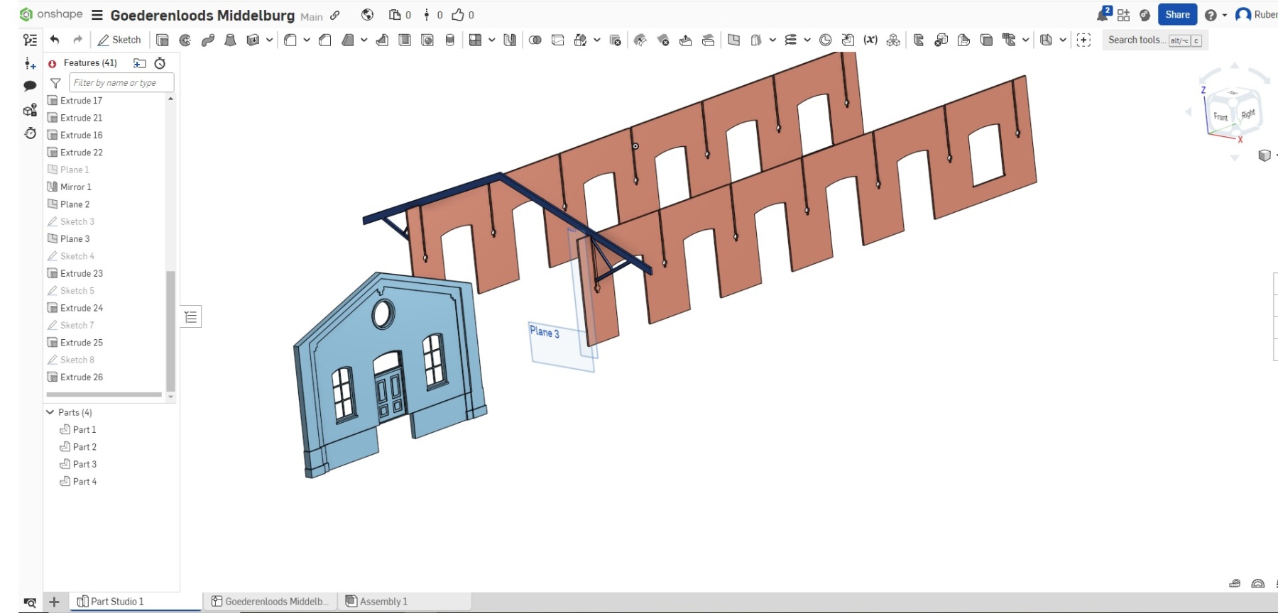

Inmiddels ben ik ook begonnen in Onshape. Het lijkt eerst even ingewikkeld, maar al snel zijn de functies heel logisch. Ik vind het een fijn programma!
Vanavond met hulp van Hans nog even aan mijn loods gewerkt:
Kan niet wachten tot ie af is :)

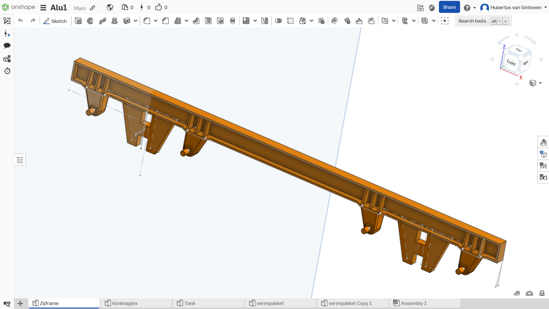

  • Berichten: 4297
Re: Onshape cursus
« Reactie #329 Gepost op: 06 July 2024, 12:35:55 »
Nadat ik gisteren toevallig dit topic zag, ben ik inmiddels aangemeld bij Onshape en bij de groepsapp. Bezig met de eerste les. Geweldig (moeilijk :) )!
Precies 4 jaar geleden...
Heb ik de cursus een paar keer opnieuw opgepakt, ben een tijd gestopt en weer van voren af aan begonnen.
Nu zit de vaart erin en ben naast leren ook aan het tekenen geslagen voor mezelf.
Het onderstel van een Franse wagen die niet in model verkrijgbaar is.

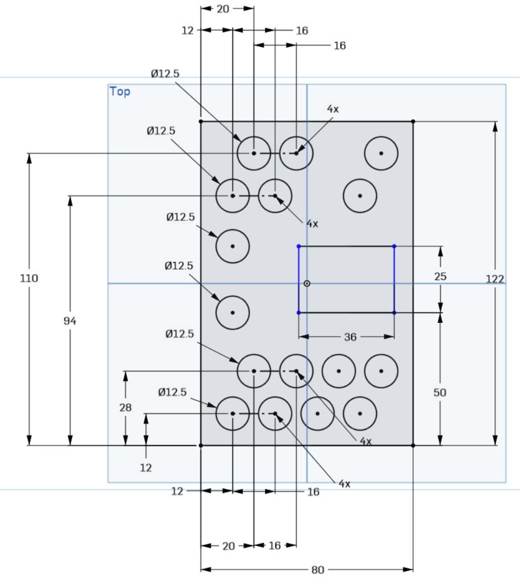

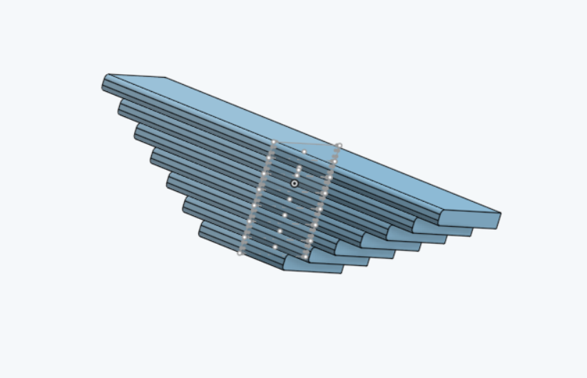

Maar wat je hierboven niet ziet, is dat de steunen tussen de balkwanden schuin lopen, zie je hier wel.
Ik wil 1 zijbalk tekenen, die laten printen een aantal keer, de rest maak ik zelf, vind het zelf knutselen minstens even leuk.

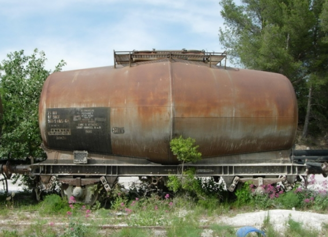

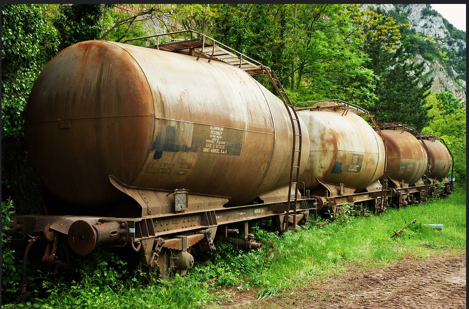

Tot nu toe lukt het aardig, het lastigst worden de veerpakketten. Ik heb ze al op verschillende manieren geprobeerd, maar ik moet weer opnieuw beginnen. Ik ga ze eerst maar eens rechtlijnig maken, zoals op deze foto. De rek zal er wel uit zijn na al die jaren, of zouden de containers nog gevuld zijn? In elk geval makkelijker dan veerpakketten in gebogen toestand.
Een van de probeersels verenpakket.
Hiermee ben ik voor het begin tevreden. Stug doorstuderen om de gebogen veerpakketten te leren tekenen, ik heb er al mooie voorbeelden van gezien op Onshape.
