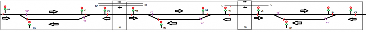

Ik heb vandaag wat elektronica dingetjes ontvangen voor de geluidsmakende wagon. Per toeval heb ik nog een ruim 15 jaar oude wagon van de NYMR. Die had ik daar toen ik jong was als souvenir gekocht. Die volvo bumper koppeling was alleen geen succes voor mijn koppelingen. In ieder geval ik wil die wagon proberen te voorzien van een sensor en een buzzertje als prototype.
@Iedereen
Er kwam een woordje voorbij over een toekomstige enkelsporige uitbreiding bij de BMB en dat de uitvinder van het 'Werner sein' ( :P) al begonnen was met een concept, waar nog geen draadje over was.
Op zicht rijden heeft hier als nadeel dat je treinen elkaar kunnen kussen in het midden van een BB. Er moet dus iets bedacht worden om dat te beveiligen. Ik ben ondertussen druk met mijn eigen sein aan het ontwerpen en de logica achter het dubbele spoor had ik kloppend, maar de logica bij een enkelspoor was daarentegen wat lastiger. Belangrijker nog, het is mi een erg leuke puzzel om op te lossen.
Het probleem
Het probleem is simpel, wanneer moet welk sein op groen en welk op rood.
Je ziet onder andere ook voorseinen, maar vanwege ruimte gebrek is dat natuurlijk niet praktisch tenzij 1 inbreng uit 4 bakken zal bestaan. De voorseinen kun je wegdenken en vervangen door de paarse dingen (inrij terugmelders)
De voorsein/inrijmelders zijn hier belangrijk om een bepaalde reden. Stel nu dat je geen inrijmelders heb en bijna precies tegelijkertijd rijdt trein 1 langs sein H2 naar rechts en 1 trein rijdt langs sein H3 naar links. De seinen springen tegelijk op rood wanneer de melders achter de seinen gemaakt worden. In dit worst-case scenario koersen 2 treinen recht op elkaar af.
Oplossing 1
automatisering van de seinbeelden, zijnde het met of zonder afgeschakelde secties.
Stel nu dat trein 1 aankomt op V2/V2'. Daarmee zet hij sein H3 op rood. Dan zal trein 2 die zich nog net voor v3/v3 bevindt een rood sein tegenkomen.. op tijd! Andersom kan trein 2 niet meer het sein H2 op rood zetten voor trein 1. Trein 1 was namelijk eerder bij de inrijmelder en mag daarom als eerste de oversteek maken. Kortom, wie het eerste komt, wie het eerste maalt. Pas wanneer de kont van trein 1 voorbij melder V4/V4' komt, dan mag H3 op groen en mag trein 2 de oversteek maken. Op dit moment mag H2 niet meer worden vrijgeven, maar dit had wel gemogen als er geen trein 2 was. Als ik alle mogelijke combinaties behandel van treinen, komen er nog meer haakjes en oogjes bij kijken. Je ziet dus dat deze logica lichtelijk complex, maar zeker niet onmogelijk is. Dit is de puzzel waar ik het over had en hij is perfect oplosbaar.
Oplossing 2
Handmatig op groen zetten van seinen en daarmee de volgende bak blokkeren.
Omdat een gedeelte van jullie groep graag zo min mogelijk automatisering ziet van dit soort zaken, ging ik nadenken over een iets simpelere methode wat misschien prettiger is voor het merendeel. Stel nu dat de seinen allemaal standaard op rood staan. Als je dan bij een passeerbak aankomt, moet je zelf het sein op groen zetten. Als je de dat optijd doet, hoef je niet je trein te stoppen. Doordat je je eigen sein op groen zet, blokkeer je automatisch het sein van de bak waar je naartoe rijdt. Als de andere bak eerder op groen staat, kan jij niet zelf je eigen sein op groen zetten. Dit mag pas weer nadat de tegemoetkomende trein naast je staat. (een klein ledje kan de machinist dan 'het vertrek sein' of 'token' geven. Optioneel kan je het sein laten onthouden dat je al op groen hebt gedrukt en dan zet het sein zichzelf op groen, wanneer het kan.
Om het uiteindelijke inbouwen makkelijk te houden en omdat hierbij een bak-bak verbinding nodig is, dacht ik ook hier aan om naburige bakken te verbinden met een ethernet kabel of je nu oplossing 1 of 2 gebruikt.
Nu ben ik natuurlijk benieuwd, wat jullie er van vinden, zo'n beveiligd enkelsporig branch lijntje aan jullie module baan. En hoe zouden jullie deze beveiliging willen zien (als jullie het willen, tenminste)

Leen en ik hadden er nog kort over. Op de rijdag ging er nogal wat mis en een kortsluiting trad regelmatig op. Dat was of door een 2e trein op de keerlus of er stond een wissel verkeerd bij de fiddleyard waardoor de puntstukken verkeerd waren gepolariseerd. En ik meen dat we een falende wissel hadden ??? De niet-lus kant van de FY bediende erg makkelijk en simpel doordat je simpelweg op je spoor kon drukken en je reed er naar toe. Je schakelde een wisselstraat ipv individuele wissels.
De lus kant van de FY daarentegen, is wat lastiger omdat je de wissels individueel moet schakelen en dan is het waarschijnlijk dat je er een vergeet of een verkeerde pakt. Dat was mij in ieder geval ook een keer overkomen met een kop staart botsing tot gevolg, bijzonder vervelend.
adhv van mijn observaties wil ik een twee ideeen inbrengen om iets van beveiliging in te bouwen met het oog om zowel mcn als fat conductor  te helpen.
Het eerste idee bestaat uit een rood/groen ledje bij de inrijkanten van de FY. Qua uitvoering betekent dit 1 printje met drie relais er op en een bezetmelder. De relais spoelen zouden dan parallel met de wissels meegestuurd moeten worden. Het relais volgt dan de wissel. Door de relais lopen dan de voedingsdraadjes die naar de bezetmelder lopen. Dat houdt in, dat alleen het spoor wordt gedetecteerd waar de wissels naar 'wijzen'.
Als de wissels wijzen naar een bezet spoor, toont het ledje rood en anders toont het ledje groen. Een mcn en tevens ook de fat conductor hebben dan een visuele feedback dat ze geen (of wel) een kop-staart botsing gaan veroorzaken. Er wordt verder niks geautomatiseerd er is geen automatische afschakeling, je blijft rijden op zicht en hebt 1 enkel rood groen ledje er bij om je te helpen
Op het plaatje staan alle mogelijke seinen gekrabbeld. Ik denk dat de inrijseinen een nuttige toevoeging zouden zijn. Maar je kan ook op dezelfde wijze uitrijseinen realiseren die op groen staan, wanneer de wissel goed staat en/of het volgende stuk niet bezet is. De bezetmelding kan je optioneel laten.
Leen kwam ook met goed punt. Hij dacht er aan om ledjes tussen of naast de rails in te bouwen waarmee je ook visuele feedback heb dat de wissels goed staan. Het lost feitelijk hetzelfde problemen op als wat de seinen doen.
Ik weet niet precies hoe die wisselaandrijvingen werken, wat misschien ook wel leuk is, is dat treinen wissels open kunnen rijden. In plaats van kortsluiting te veroorzaken, schakelt de trein de wissel als hij aan de blinde kant passeert. Dit kan ook worden uitgevoerd zonder stroomdetectie opdat er dan niet in de rails gezaagd hoeft te worden.
De keerlus module ging ook niet altijd even goed  ::) en ik zal geen namen noemen, want ik zit er zelf ook tussen  ::)
Deze beveiliging kan ook heel simpel worden uitgevoerd. Een bezetmelder in het begin en aan het eind. Als de eerste bezetmelder van bezet naar vrij gaat, wordt dat stuk afgeschakeld en als de andere bezetmelder (de uitrijkant) wordt verbroken (dus trein is de lus uit) dan kan de inrijkant worden ingeschakeld. Ook hier zou ik een groen rood ledje inbouwen zodat automatisch ingrijpen niet voorkomt, wanneer niemand voorbij een rood ledje rijdt.
In de praktijk wordt dit ook 1 printje met 2 bezetmelder aansluitingen en een relaitje. Relatief klein en simpel allemaal.
Ik hoor natuuurlijk graag jullie gedachtes hierover. Ik denk dat met name de keerlus beveiliging meer goed zou doen, dan dat er mcn lui van zouden worden.
Ik denk dat een groot deel van de problemen werd veroorzaakt door het feit dat we een half jaar lang geen rijdag hebben gehad. De afspraken waren een beetje verwaterd en iedereen (ook de FC's) hadden gewoon zin om treintjes te rijden. Daardoor ging iedereen zelf de wissels bedienen ipv dit te vragen aan iemand die dat vaker bediend. Vaak werd de wissel dan wel goed gezet voor vertrek, maar vergeten om die daarna terug te zetten. Ik moet zeggen dat ik er zelf ook weer in moest komen.  :-\ Normaal gesproken hebben we veel minder last van dit soort kortsluitingen. Het blijft belangrijk om de FY-post continue te bemannen. Dat gebeurt bij een beurs sowieso.
Een ander punt is dat de FY eigenlijk verkeerd om stond. Het normale controlepunt van de FC zat nu bij de lus ipv aan de zijde van de bakken. Hierdoor was de controle vaak kwijt.
De falende wissel is mij niet bekend. Dus als iemand nog weet welke dat was.
Je mist hier nog twee wisselverbindingen, namelijk links van het midden tussen spoor 2 en 3 en tussen spoor 6 en 7.
De inrijseinen lijken me lastig worden. Hoe ga je om met een bezetmelding die 8 bakken moet overspannen. Ik ben er zelf voorstander van om de regelingen zoveel mogelijk op één bak te houden, zodat tussenliggende verbindingen tit een minimum worden beperkt. Wat ik me wel kan voorstellen is dat middels LED wordt getoond welke rijweg geselecteerd is. Als de LED tussen de rails ligt is het ook maar de vraag of het bij de mcn opvalt. Zoals je hebt gezien zijn een aantal mcn vaak op een andere plek dan hun trein is.  ;)
De uitrijseinen hebben wat mij betreft een grotere meerwaarde. Die kan je mogelijk koppelen aan de wisselstand (schakelaar). Daarmee kan een mcn zien wanneer hij vrij baan krijgt. Het punt wat Leen aanhaalt met de plaatsing tussen de sporen heeft te maken met het vervoeren van de bakken. Zolang de LED's onder railniveau zitten zullen ze niet beschadigen tijdens het transport. Nadeel is wel dat ze ook minder zichtbaar worden als er veel treinen op de baan staan.
Ik ben wil alle wissels in de FY blijven schakelen. Daarmee krijg je meer vrijheid om in rangeerbewegingen. Dit weekend had ik vier lokjes voor één trein bij, waarbij ik deze regelmatig wisselde. Dan is het fijn dat je de wissels in twee richtingen kunt berijden.
Dit is volgens mij vergelijkbaar met de oplossing uit post 150 van dit draadje. Ook hier is het wenselijk om de regeling zo veel als mogelijk op één bakje te realiseren.

Het foutief berijden van wissels gebeurt inderdaad vaak wanneer er geen vaste FC is, maar het gebeurt gewoon wel tè vaak. BAM! Het hele systeem plat!  :-\ Het is eigenlijk de enige ergernis die we op rijdagen hebben en als het vaak gebeurt is het echt vervelend. Ter voorkoming van een kortsluiting heb ik wel eens overwogen om de frog van afgaande wissels door een DCC80 te laten schakelen, maar als de schuldige brokkenmaker daarna ontspoort hebben we alsnog een kortsluiting. Daarom is dat niet de optimale oplossing, ook al is het waarschijnlijk beter dan niets.
Niet gehinderd door enige kennis heb ik zondag met Bas een simpele oplossing besproken om te helpen voorkomen dat wissels foutief bereden kunnen worden.  Het uitgangspunt is dit: de keuze die een deelnemer op het wisselpaneel voor een spoor maakt moet hij live op het betreffende spoor kunnen verifiëren. Dus als ik een wissel verzet met de bedoeling om vanaf het hoofdspoor spoor 3 op te rijden, dan moet ik op spoor 3 net na het wissel kunnen zien dat het veilig is, bijv. d.m.v. een groen ledje tussen de bielzen. Brandt het ledje niet groen, dan word ik getriggerd dat ik verkeerd geschakeld heb en moet ik het spoor niet oprijden. Wil ik een poosje later vanaf spoor 2 het hoofdspoor oprijden, dan moet er aan het einde van spoor 2 net voor het wissel een ledje groen branden en vlak voor het hoofdspoor nog een.
Op basis van Bas zijn tekening heb ik getekend waar groen/rode ledjes zouden moeten komen nl. tussen de rails van beide sporen aan de "hiel" kant van alle wissels. De treinen staan ver genoeg van de splitsing af, zodat je het ledje nog steeds duidelijk genoeg zou moeten kunnen zien. Als je een wissel omschakelt verandert de kleur dus van groen naar rood en v.v. Als je geschakeld hebt en je ziet dat het ledje op jouw spoor nog rood brandt, dan mag je niet doorrijden op straffe van een appeltaart of, liever nog, een fles whisky.  :police:
Ik zie trouwens dat ik in mijn overijver ook op de hoofdsporen enige ledjes ingetekend heb. Volgens mij hoeft dat niet, maar dat weet ik nog niet zeker.  En een blauw/rood ledje i.p.v. een groen/rode is misschien niet onverstandig, want die zijn er ook en niet alleen Edsko is kleurenblind en dat heeft meestal met groen te maken, heb ik begrepen.
Ik heb natuurlijk geen idee hoe dit gemaakt zou kunnen worden.
@ Bas
De wissels, die zondag links en in het midden van de FY lagen worden analoog bestuurd met Conrad wisselmotoren. Naar de bak met de middelste wissels loopt vanaf het paneel een 25-polige sub-D RS232 kabel. De Peco PL10 relais van de meest rechtse wissels worden digitaal bestuurd d.m.v. een ADS-8 decoder van DCC Concepts met ingebouwde CDU.
Had je trouwens die NYMR brake van met die toeter afgelopen weekend nog bij je? Ik had hem wel graag even in actie willen zien, maar heb er natuurlijk toen niet aan gedacht.  :-\
