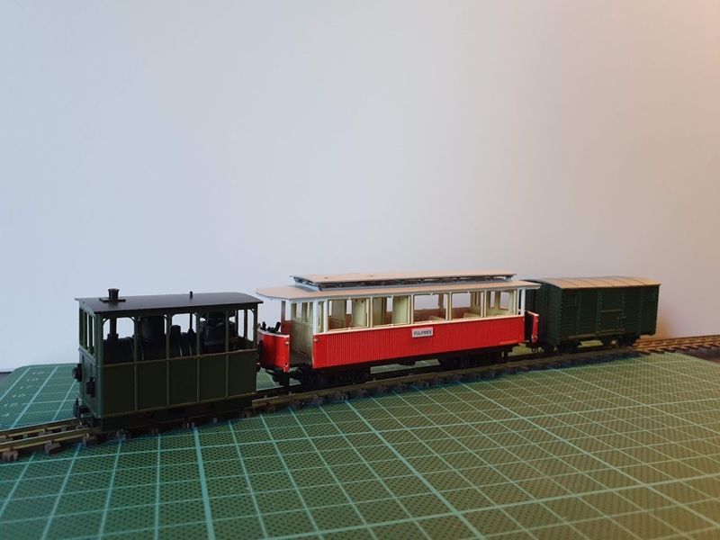

Nou, de groene verf is gearriveerd, en na wat testjes heb ik een van mijn Egger goederenwagentjes onder handen genomen (een bruine). Het ziet er zo uit:
Mijn versie in het midden, geflankeerd door een standaard bruine en groene Egger.
Ik ben hier wel tevreden mee, het is zo'n beetje wat ik voor ogen had. 'Helder groen' zoals meneer Nieweg het beschrijft, maar niet te fel (zeker niet lichtgevend :) ). Het komt het meest in de buurt van het groen op mijn Brigadelok, maar niet zo hel als het Jouef/Egger tramlokje.
Deze verf droogt heel mat, ok voor een goederenwagon maar op een rijtuig zal ik denk ik nog een laagje satin varnish eroverheen spuiten.
De verf gaf wel wat problemen in mijn airbrush, de 0.2 mm nozzle raakte verstopt ook al zegt het potje dat je het direkt in de airbrush kunt doen, en ook al had ik het toch nog een beetje verdund. De nozzle ligt nu te weken in cleaner, ik heb het wagentje gespoten met de 0.4 mm, gaat wel zo snel :)
Ik zie dat er nog wel een laagje overheen kan, en rond de daklijn en de roosters moet  ik nog wat groen opbrengen, en dan een lichte wash, maar voor een eerste probeersel met overspuiten ben ik niet ontevreden. Morgen maar eens wat geel aanbrengen op de rijtuigjes.

Het heeft even geduurd maar ik heb nu toch een oplossing voor de draaistellen. Er waren twee problemen: de 'steeltjes' op de Peco draaistellen zijn nogal kort en de Atlas bodemplaat is te dik, waardoor ze niet goed pasten. Ten tweede zaten er cirkelvormige verdiepingen onder de bodem zodat de draaistellen te dicht op de bodem kwamen te zitten en de wieltjes gingen aanlopen.
Na wat paniekerige afdwalingen in de richting van een kompleet nieuwe bodemplaat te maken kwam ik op het volgende veel simpeler idee dat beide problemen in een klap oplost: ik heb eerst de oorspronkelijke gaten in de bodem wat uitgeboord zodat de steeltjes er helemaal vrij in passen. Daarna heb ik van plastic card twee rondjes gevijld die in de cirkelvormige uitsparingen passen, en hierin ook weer gaten geboord van 4 mm. waar de steeltjes doorheen passen. Deze rondjes op hun plek gelijmd met secondelijm. Door de plastic plaatjes is er nu voldoende afstand tussen de bodemplaat en de draaistellen zodat de wieltjes vrij draaien, en omdat het plastic plaat dunner is dan de oorspronkeljke bodem worden de steeltjes op de normale wijze geborgd.
Het interieur past er gewoon op, om zeker te zijn dat de draaistellen vrij kunnen draaien heb ik er gaten in geboord precies boven de steeltjes.
Het werkt allemaal, ik ben blij met deze oplossing want de Atlas bodemplaat is van metaal en geeft een mooi gewicht aan het rijtuig. Bovendien past de kap er natuurlijk perfect op.
Ondertussen de bakjes in de primer gezet:
Het is nog wel vallen en opstaan met mijn nieuwe airbrush. De 0.2 mm nozzle is nog steeds geblokkeerd, denk ik, ondanks uren weken in de thinner, dan in IPA, en nu uit wanhoop in aceton. Er komt wel lucht uit de spuit maar geen verf. Ik hoop niet dat ik de nozzle voorgoed vermoerd heb want dan moet ik een nieuwe kopen, na 20 minuten gebruik!
Gelukkig werkt de 0.4 mm nozzle wel goed, maar daar komt wel een hoop verf uit in een keer dus het is oppassen geblazen.
