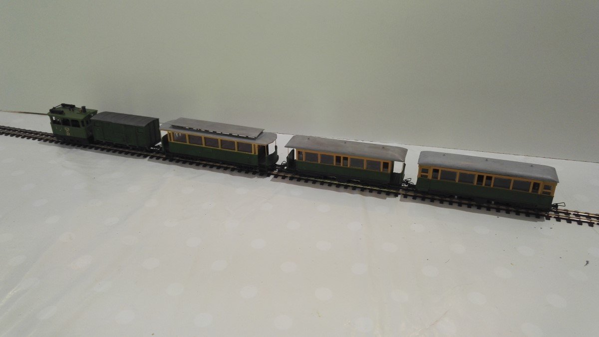

Het derde GSM rijtuig is nu ook af (ok het dak zit nog los):
Zo wordt het al een hele tram!
Groetjes, Jur

Hier zijn dan ook de twee kleine rijtuigjes in GOSM bruin en geel:
Groetjes, Jur

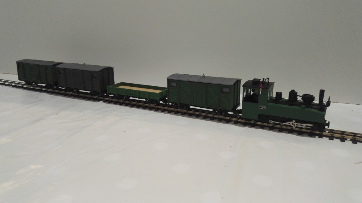

En om het geheel kompleet te maken, een GSM goederentram:
Nu nog een baantje
Groetjes, Jur
