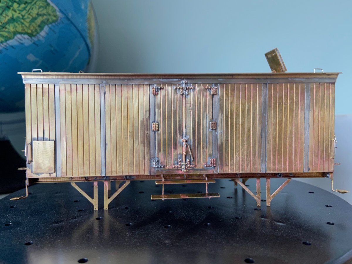

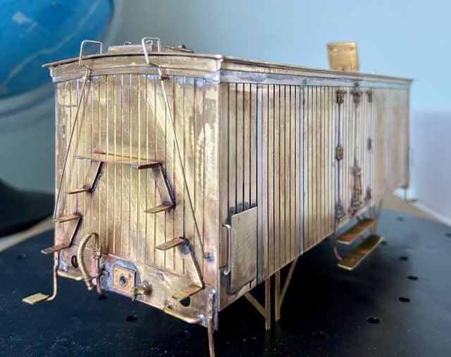

Omdat de bouw van de groentewagen wegens materiaalgebrek stil lag ben ik maar met de koelwagen begonnen.
Ik wilde er deze wagen van maken die destijds bij de HSM was ondergebracht.
Voor de etsdelen betekende dat de bak ingekort moest worden, het dak diende veel vlakker te worden en de sleuven in de zijkanten, bedoelt voor u- profielen werden opgevuld met 0,2 mm dikke strippen geknipt uit restanten etsfret.
De koelwagen had twee ijsbakken aan de kopse kanten die van bovenaf werden gevuld met blokken ijs. De luiken bij het model zijn gemaakt van wat U- en L profiel en wat plaatwerk.
Daar er in het dak van de etsplaat aan de ene kant een vierkant gat zat leek het me leuk om aan die kant een te openen luik op de maken
Verder werden de trappen op de kopse kanten diagonaal uit de juiste maat U profiel geslepen.
Verder nog wat gietdelen van diverse herkomst.
Nog te maken: veerpakketten en seinijzers te plaatsen.

10 July 2020, 07:38:30 »
En nog even het zijaanzicht

17 December 2020, 15:12:59 »
Ondertussen is de koelwagen zo goed als af. Het wachten is op bestelde decals, daarom ontbreken buffers en koppeling nog.
