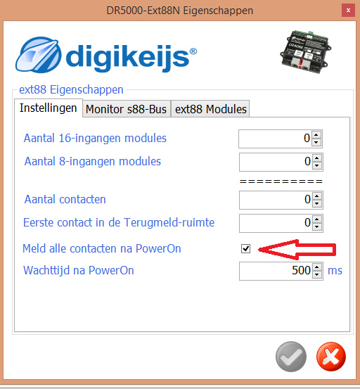

.......dan knopje rood en daarna groen van de dr 5000 en geen enkele detectie is nog te zien.....
Vinkje zetten? geldt voor alle bussen naar ik meen.
Gr, Ben.

Spijtig genoeg is het niet het vinkje, dit stond aan, dus waarschijnlijk werkt dit enkel voor de S88.
