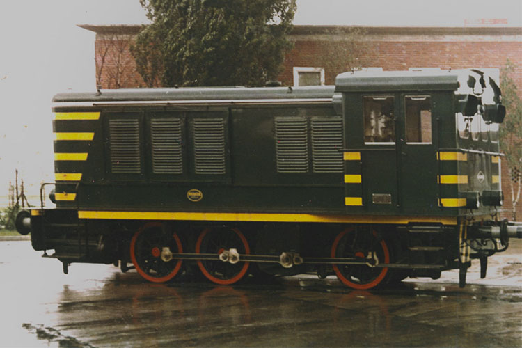

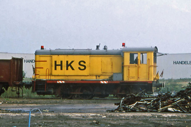

De enige foto's die ik kon vinden van de schoorsteen zijn;
en
Beide foto's zijn van de Deutz die aan Volkswagen in 1955 geleverd is geweest direct na de levering van de 3 eerder locs aan de staatsmijnen en denk dat die het meeste lijkt op die van de staatsmijnen. Ik vermoed dat de "regen klep" gemonteerd is toen hij werd over genomen door HKS. Daarvoor had hij namelijk niet (zie foto hieronder).
Foto's trouwens zijn te vinden op
https://www.rangierdiesel.de
Dus te goeder trouw daar ook maar de schoorsteen geplaatst. Ook de hijshaken gemaakt en aangebracht op de huif en de luchttank stuurboord voor ingekort. Ook eindelijk die lelijke haken van Lenz eruit gehaald. Dit wordt vervangen door schroefkoppeling.

Bart, persoonlijk vind ik die gele uitvoering wel knap te noemen, heeft iets "speciaals". En foefelt gij maar rustig verder.
Eric.
BartvD
Berichten: 2264
Relax, it is only a hobby.
Re: Ombouwen Spoor 0 Lenz V36 naar een redelijk lijkend Staatsmijnen 121 - 123
Reactie #28 Gepost op:
14 May 2020, 18:27:15 »
Eric, inderdaad. ik vind die gele versie ook wel sexy. Edoch past niet in mijn tijdperk en zou dan de roosters weer moeten vervangen door vaste deuren plus nog wat zooi. Volgens mij is de originele uitvoering Marine Blauw geweest en ga hem daar in zetten.
Een gele versie. Wie weet voor de toekomst.
