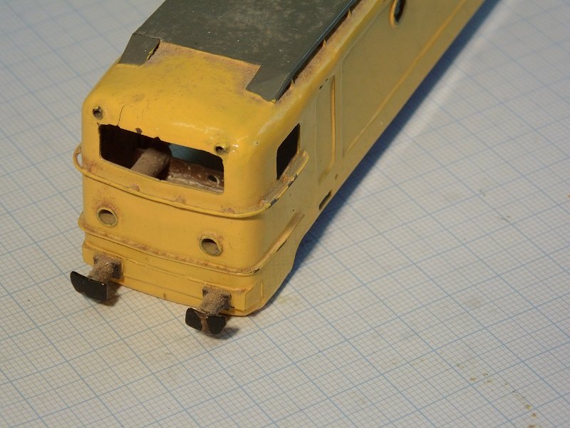

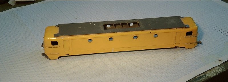

Mijn eerste poging was een e-loc 1300. Die heb ik gebouwd in mijn tienertijd, dat is dus een halve eeuw geleden.
En toen kwam Lima, dus ging mijn bouwsel in de doos om er na zoveel jaren  uit te komen voor een paar fotootjes.
in de volle lengte, met de kwast mooi geel geschilderd
Op de kop, met vrijstaande handrails

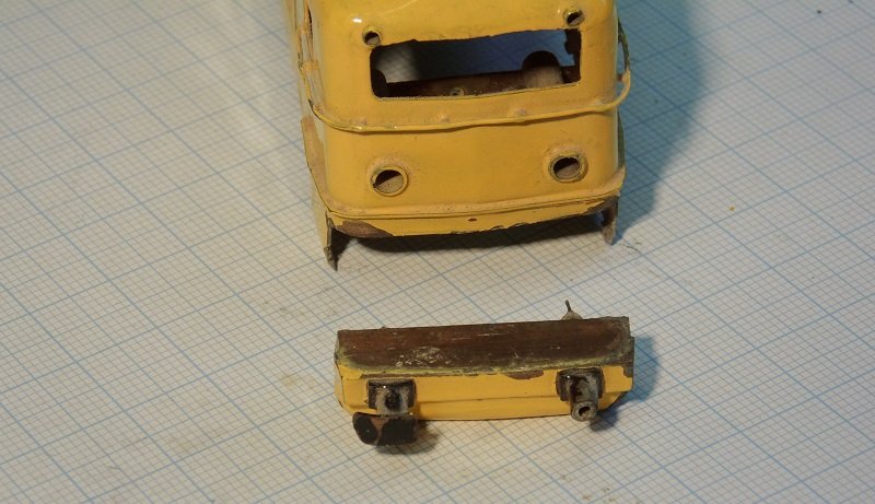

Het ding heeft ooit een duikvlucht gemaakt waarbij een bufferbalk sneuvelde

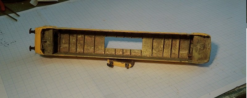

De binnenkant
Er is ook nog een ventilatiekap bij geweest maar die kan ik niet meer terugvinden.

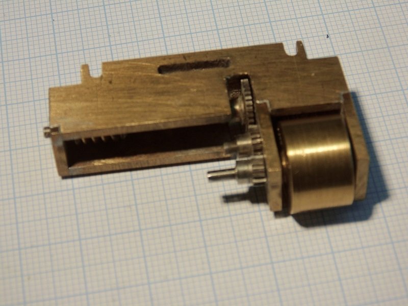

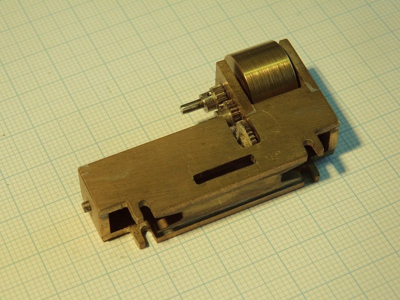

Volgend onderwerp is een motordraaistel dat moest gaan dienen als vervanging van een Lima draaistel met pannekoekmotor uit een mat'46.
De bedoeling was dat in het verlengde van de vliegwielas de motor zou komen te liggen en die zou met een enigszins flexibele koppeling worden aangesloten.
Het is nooit verder gekomen dan dit en dat komt omdat er een zwaar punt in de aandrijving zit. En dat komt weer doordat het asgat in het tandwiel op de wormas excentrisch is geboord. Zoals op de foto's te zien is het geheel niet bepaald demontabel. Het verhelpen van het probleem zou een behoorlijke partij creatief desolderen betekenen.
Aangezien ik mijn focus intussen heb verlegd naar diesel heeft het ook geen prioriteit meer.
Floris, het gedrag dat jij beschrijft herken ik helemaal niet. Ik zit altijd stil te genieten tijdens de bouw, ook als iets helemaal in de soep loopt.  ;D
« Laatst bewerkt op: 29 February 2020, 14:02:53 door Klaas Zondervan »

Dit motordraaistel ken ik. Je hebt het eens beschreven op de voorloper van deze site, ook met foto's van de gezaagde onderdelen.
Jammer dat het uiteindelijk niet bleek te werken. Het leek zo mooi.  :(

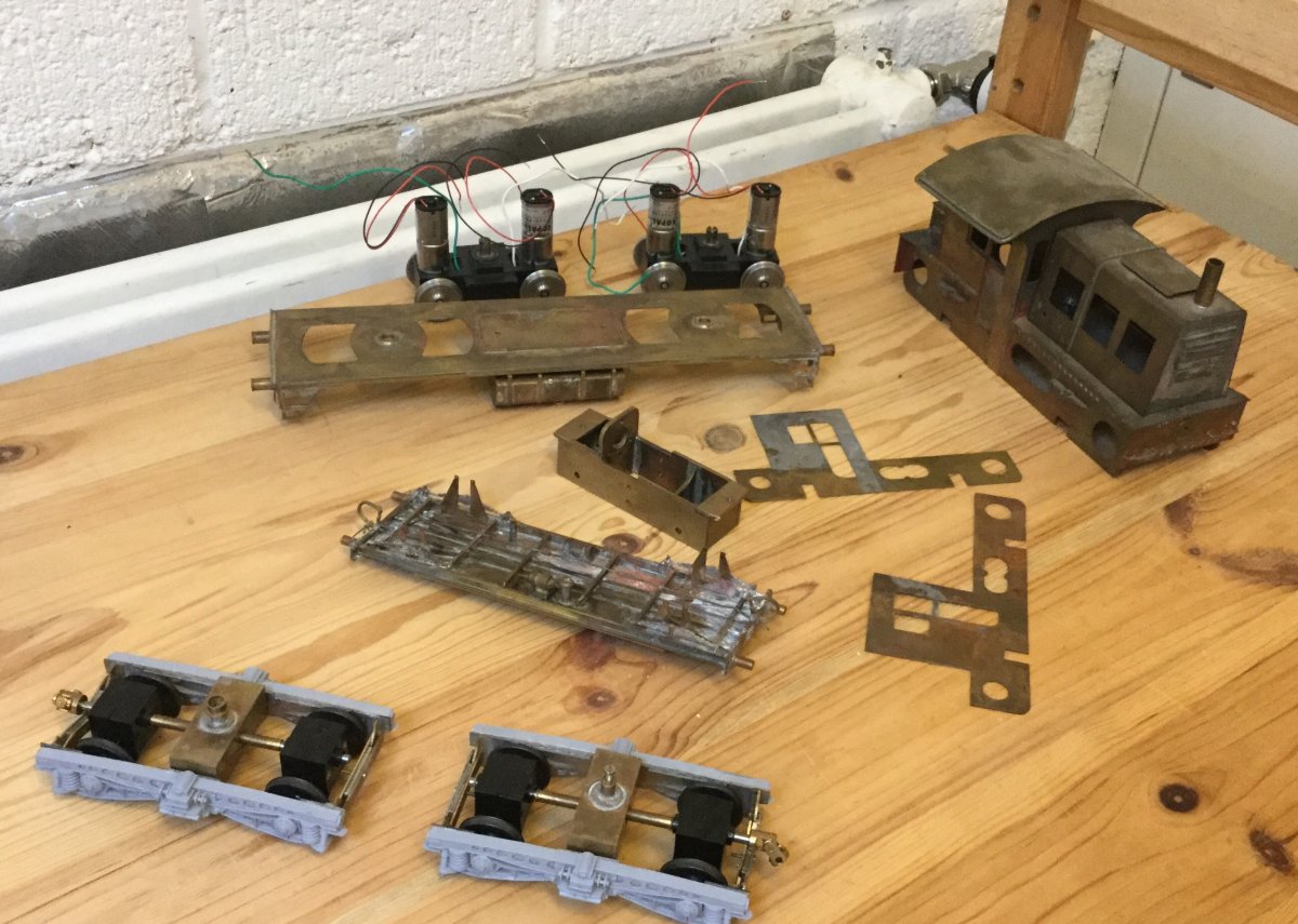

Mijn verzameling ‘unvollendete’ maar eens geheel gekiekt:
Rechtsachter een sik in 1:32 uit mijn studententijd. Hierna wist ik niet meer hoe ik verder moest. Zelfde geldt voor de spoor nul delen. Uiteindelijk heb ik het overgedaan in styreen.
In het midden een frame van een motordraaistel van een O&K MB5N. De vertraging was zo groot dat ik de snelheid met een kalender op moest nemen, moet dus over.
Het goederenwagenonderstel is een poging tot DG. Op een gegeven moment kwamen er steeds weer delen los als ik iets nieuws ging vastzetten en dan gaat de lol er wel af.
Voor de 2400 heb ik nog wel hoop. De motordraaistellen lopen in ieder geval uitstekend. Hetzelfde geldt voor de DE1 draaistellen. Ze kantelen naar een idee van de topicstarter (Klaas weet vast wel wat ik bedoel) en ze werken uitstekend. Gaan binnenkort worden ingebouwd.
Niet op de foto staan nog wat etsplaten; een Sik, een groente en koelwagen en de bovenkant van een DG door forumgenoot E-P getekend. Als ik nu nog 200 jaar leef komt het vast af.
Mvg, Paul
