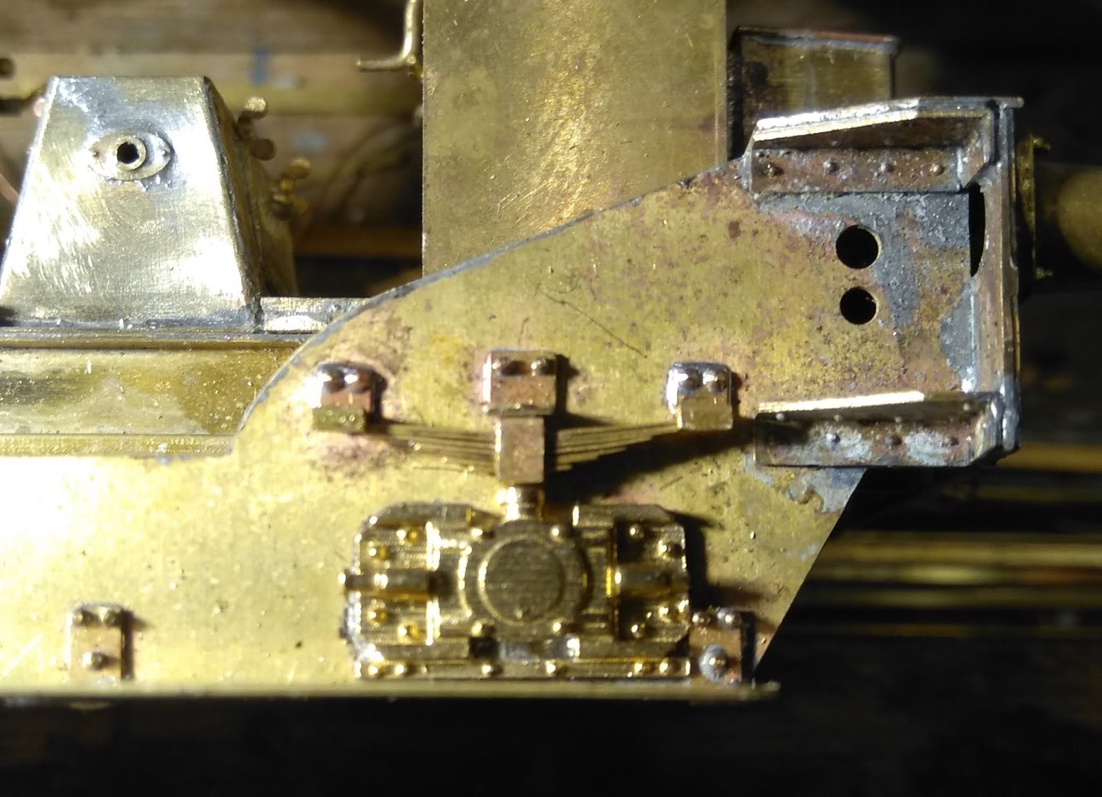

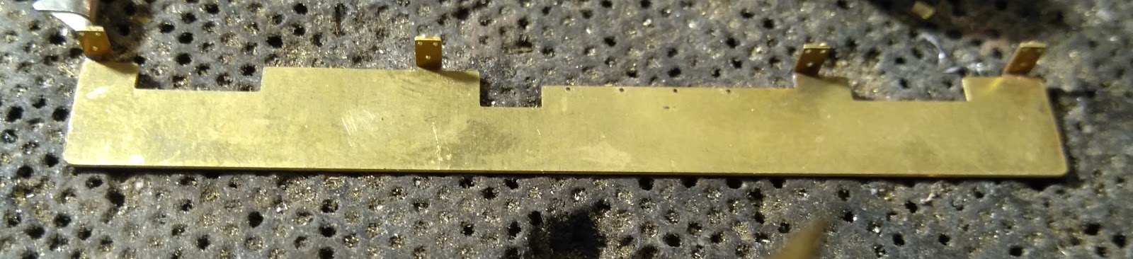

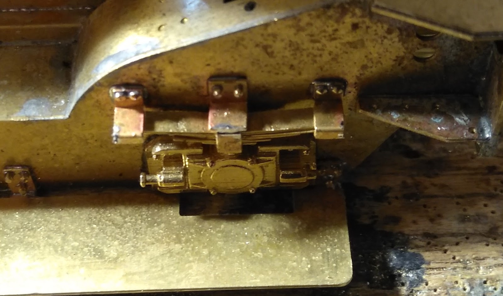

die seinijzers zijn inderdaad voor oersik, maar kunnen ook voor de hippel (ombouw) gebruikt worden..
treeplanken, gewoon de onderdelen erop solderen, gaatjes voorboren voor de imitatie bouten.
Aspotten , ik heb deze keer de shapeways aspotten gebruikt, ZONDER veren, die uit de etsplaat gemaakt.
7 veerbladen per veer, langste 2x.
Omvouwen let op, vouwnaad NIET altijd aan binnenkant!!! even goed kijken hoe je ze vouwt!!
