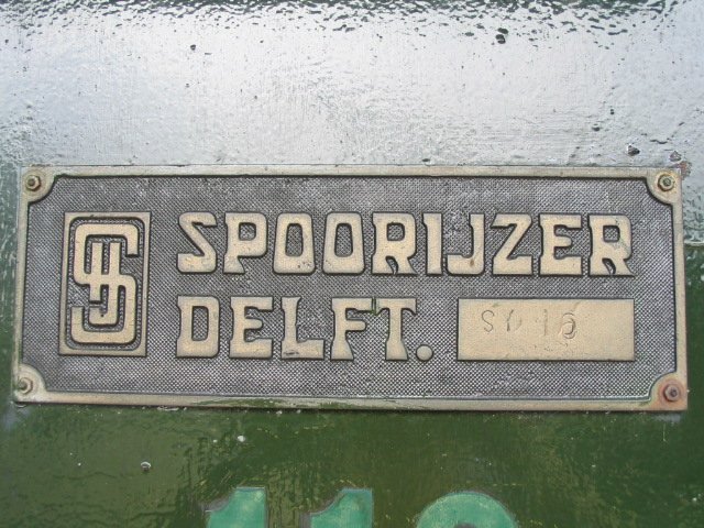

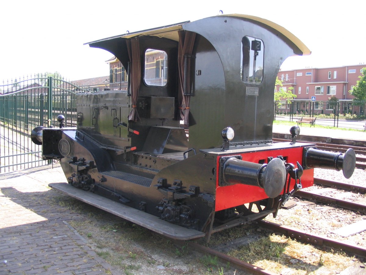

Ik ben even mijn archief ingedoken, onderstaande foto's vond ik zo snel in 2005 (tijdje terug....). Eerst 2 foto's van de VSM 116:
Tot slot de foto's van de MBS. Eerst vond ik toen de 145 in Haaksbergen:
Tot slot foto's van de 125 bij de MBS in IJsselcentrale uitvoering:
De nieuwe GM dieselmotor
De 125 is inmiddels gerestaureerd in NS uitvoering, zie bv
http://nmld.nl/nl/object/1052.
Bovenstaande foto's tonen dus echt een industrieuiterlijk. De 125 heeft overigens tesamen met de VSM 116 bij de IJsselcentrale gereden.
Ik hoop dat je er wat aan hebt!
