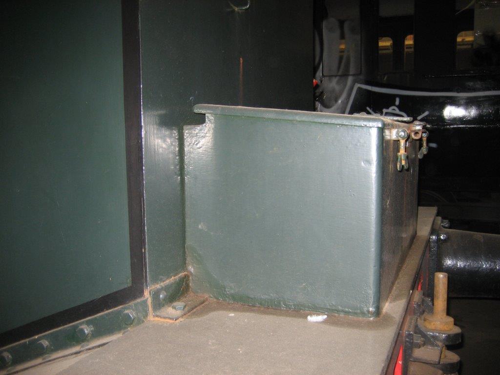

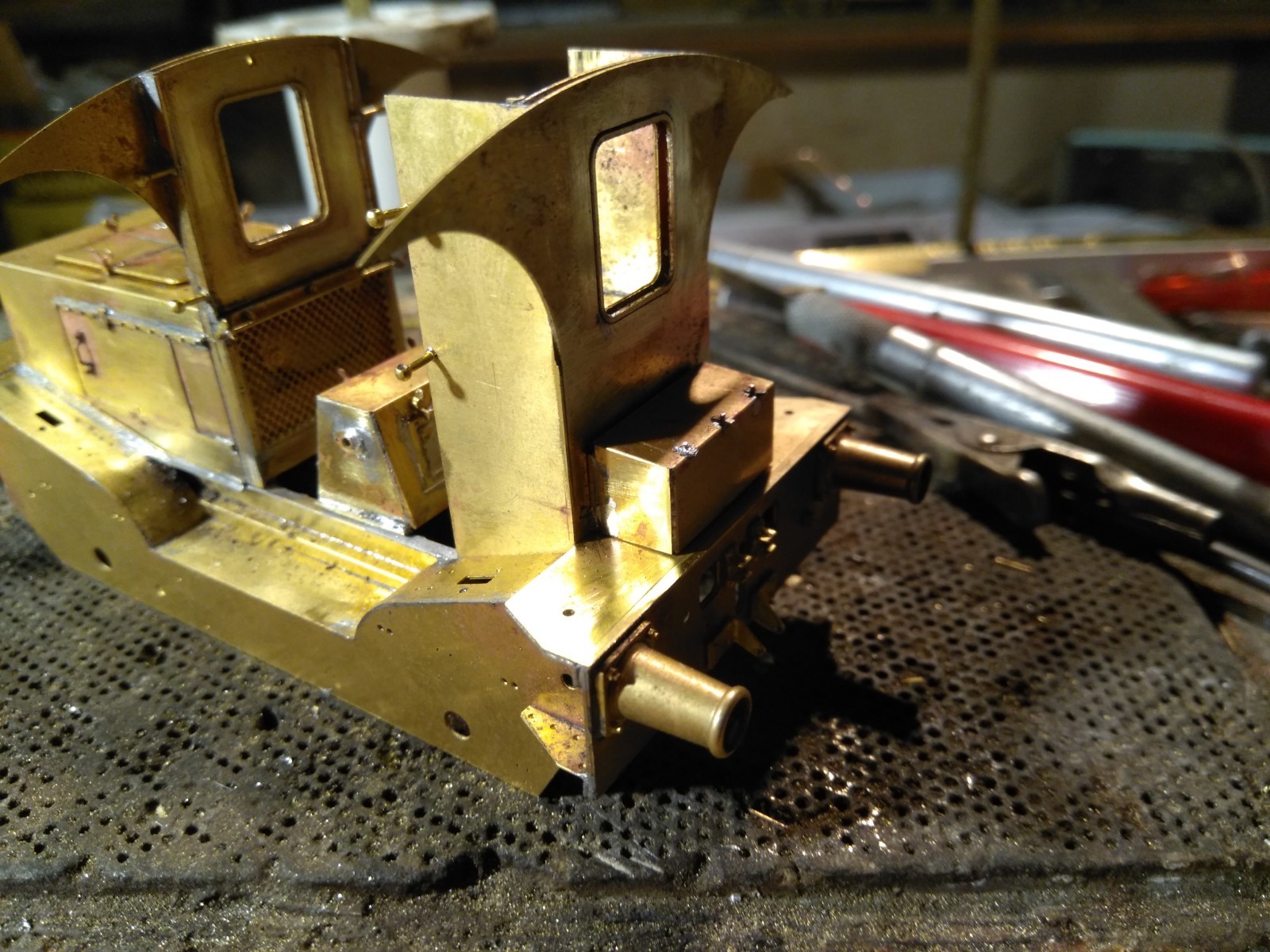

de achterwand.
Ik heb de binnenwand deels losgeknipt, het horizontale deel moet ingekort worden, dat steekt te ver uit.   De zijwanden eerst de gaatjes opmeten en boren voor de handgreephouders. Zelfde afstand/maat als aan de voorkant.
Verder nog een aanpassing aan de kist, ik zag op foto's dat daar een stuk/hoek uit de achterkant zit, dus daar een strip achter gemaakt.
Ik zie nu ook, dat eigenlijk het deksel iets uitsteekt. Weet nog niet of ik dat nog ga maken...

voorste handrailhouders staan naar binnen gebogen Edwin
  • Berichten: 1555
    • Raamsdonk spoor 0
Re: Oersik etsplaat spoor 0 van Erwin, beginnersbouwverslag
« Reactie #72 Gepost op: 23 March 2020, 20:00:10 »
ja, dat klopt....
staan ze ook....
