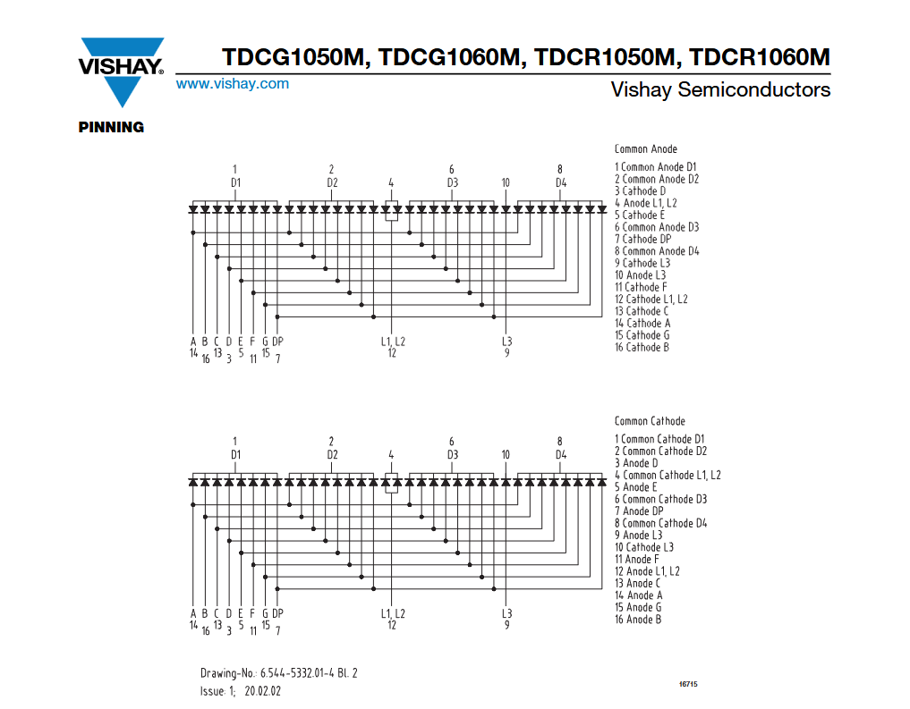

Lijkt me een 4 x 7 segment led display, daarvan is de aansturing een stuk eenvoudiger dan van een lcd display Ronald.
Mijn eerste idee is eigenlijk ergens slechte contacten tussen driver en display.

Heb je het display voorzichtig al een paar keer uit de DIL 16 voet getrokken en weer teruggeplaatst Ronald?
Dat zou eventueel slecht contact tussen de display pootjes en de contacten van de DIL 16 voet moeten oplossen.
Dat lijkt me wel Jelmer, alleen heeft deze 1 led meer, L3, de hoge punt tussen de 2 rechter digits.
Nog wel even uitvogelen of er een common anode of -kathode gebruikt is.
Aan de hand van deze schema's (uit de datasheet in de link van Jelmer)
zou je met een multimeter op ohm-, of diode stand het display kunnen doormeten.
Als je de lijnen in het schema volgt dan kan je de werking wel doorgronden denk ik zo :)
