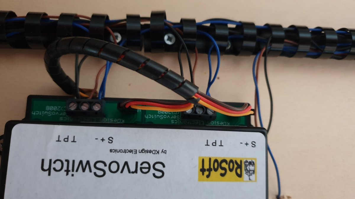

Liggen de servodraden over/onder DCC draad? oftewel geen storing mogelijk?
Ronaldp
  • Berichten: 796
Re: Wissel doet soms raar.
« Reactie #2 Gepost op: 11 February 2020, 13:38:45 »
Ligt er zo bij:
Het rare is....het heeft altijd gewerkt.
mvg ronald
