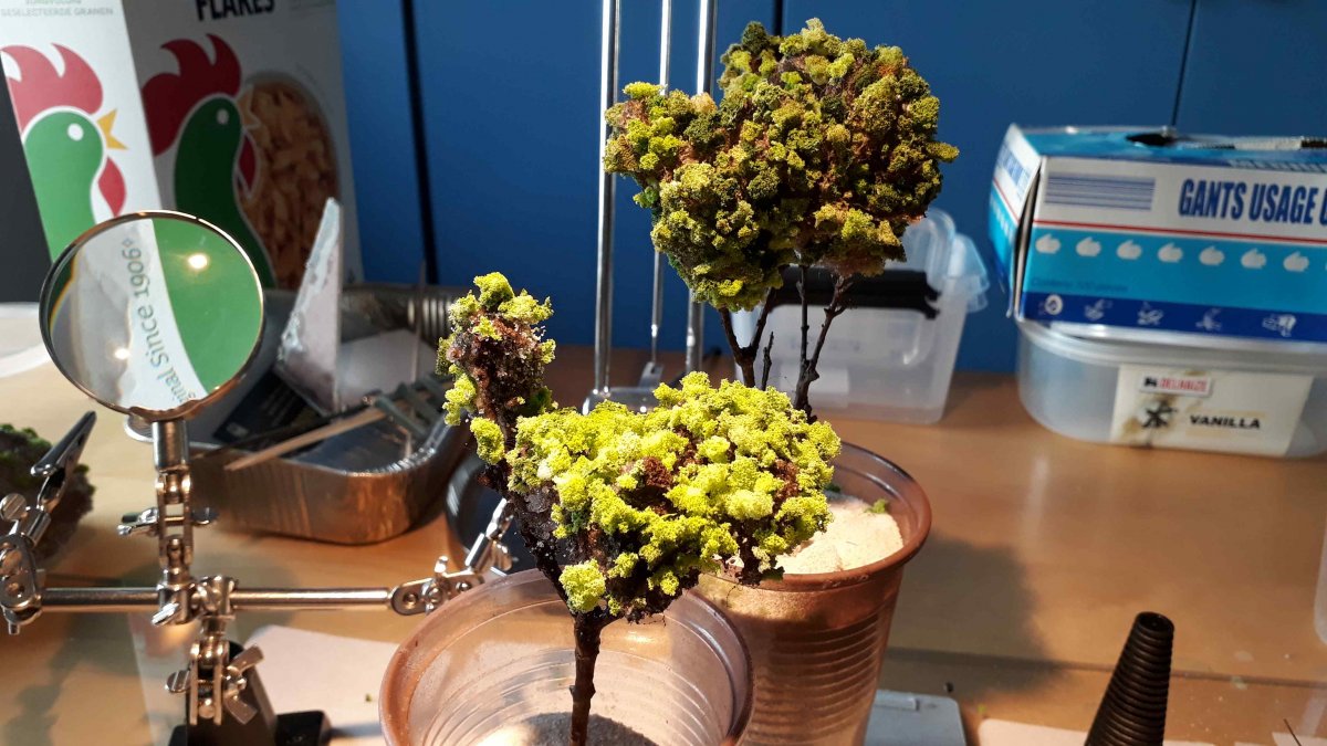

Volgende stap: de natuur!
Op de foto die ik nabouw, staan achteraan wat bomen. Snel beslist dat dit zelfbouw zou worden, en aan de slag gegaan met allerlei technieken. Ik bespaar jullie wat de mislukkingen onderweg waren, maar met de methode die ik hieronder weergeef, kan ik wel leven.
1. Stam en grote takken: restjes van de buxus die ik vorig jaar gesloopt heb. De buxusmot had hier een paar keer lelijk huisgehouden. En ik vond dat een plant die zich daar niet tegen kan verdedigen, geen plaats heeft in mijn tuin. Als meer mensen dit doen, sterven die buxusmotten van de honger, en zijn we van dat probleem af in de toekomst (en kunnen we weer buxus planten, en kan het van voorafaan opnieuw beginnen).
2. Kleine takken: twee experimenten gedaan. Dampkapfilter en aquariumfilter. De aquariumfilter werkt beter en is fijner.
Procedure: aquariumfiltervlokjes een eind uit elkaar trekken, en aan de takken van de buxus aanbrengen in een vorm die een beetje realistisch zou kunnen zijn.
Nadien de boom en vlokken spuiten in bruine acryl. Dat zorgt er ook voor dat de vlokjes relatief vast blijven zitten aan de buxus.
3. Loof: ook weer heel veel geëxperimenteerd.
Beste resultaat (in mijn ogen) was de volgende methode. Schuimrubber vlokken (waarmee je zetels of kussen vult) in een bakje (lege ijsroomverpakking, leeg lasagnebakje) leggen.
Wat water toevoegen (als eerste, vooral om de statische lading weg te krijgen). Nadien verf toevoegen: acryl van een type dat niet te duur is. Je kan wat verschillende kleuren mengen om nadien wat variatie in het loof te krijgen. Laten drogen. Nadien de gekleurde vlokken in een koffiemolen kleiner malen. Dankzij het acryl, heeft het mes van de koffiemolen meer vat op de vlokken, en malen ze beter dan wanneer je dat als eerste stap doet.
Ik maak nadien de boom wat nat met een triggerspray water, bestrooi de boom met behangerslijm in poeder, maak dan nog eens nat, en gooi er een hoeveelheid gekleurde vlokken tegenaan. Wat niet blijft hangen, gooi ik er op een andere plaats tegenaan. Na drogen is toch al een flink percentage van de boom gevuld met loof. Gaten vul ik op met houtlijm, en daarop nog wat vlokken loof.
Wat voorbeelden (nog niet 100 % klaar) :
Die laatste heeft ook nog een leuk wortelstelsel van bloembindersdraad, nabewerkt met gatenvuller pasta en bestrooid met fijn zand. Ik zet ook nog een metalen pin onderaan in de boom vast (met secondenlijm). Zo kan ie lekker in het piepschuimen stukken die ik als "lopende band" gebruik (waar alles mag op drogen en uitrusten) en nadien in het diorama.
Ziezo. Binnenkort begrassen. Morgen naar Goes (Modelbouwshow) om inspiratie op te doen. Zal waarschijnlijk een statische begrasser moeten aanschaffen om dit tot een goed einde te brengen.

Raad van het forum opgevolgd en wat fijner gaan werken. Eerste resultaten zijn al een verbetering:
Detail van een boompje van 16 cm
Nog een detail
Het hele boompje
En we gaan voort....
Wouter

Hoi Wouter, Michel gaf het al aan met zijn mooie struikjes. Zelfs na jouw tweede poging kan het loof van je bomen nog fijner. Hoe fijner, hoe realistischer.
Jouw idee om takjes uit de buxus te gebruiken, heb ik van je overgenomen. Zo leren we van elkaar. Succes verder met je diorama.

Ben een nieuwe batch loof aan het maken en ga daarmee zo fijn mogelijk gaan. Met de huidige bomen ga ik nog wat verder experimenteren op andere vlakken (stam, wortels). Jullie leggen de lat hoog, en ik ga proberen er over te geraken :-D
Wouter
