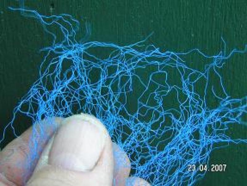

* Zak kunstvezels: Filtermateriaal van filters die gebruikt worden bij tuinvijverfilters. te koop bij alle goed gesorteerde tuincentra of vijverwinkels/shops. Prijs ongeveer 3 euro( 2004) per zak = goed voor 300 boompjes of meer.

Intussen  maken we de hele fijne twijgen klaar oftewel we gaan de vezels van het filtermateriaal  dat we in een zak bij een tuincentrum of vijverspeciaalzaak hebben gekocht hebben  in fijne stukjes knippen.
 Dit doen we door een pluk filterwatten uit die zak voorzichtig te trekken en deze een beetje uit elkaar te trekken en dan van uit een kant reepje voor reepje ongeveer stukjes van 0,5 tot max1 cm te knippen en deze in de schoenendoos te laten vallen. De geknipte vezels niet aandrukken. Meestal zijn 2 flinke plukken voldoende voor een N boompje!
Neem nu de spuitbus in de ene hand en het boompje in de ander en spuit een weinig over de buitenkant van de twijgen/takken van het boompje. Natuurlijk niet in de directe nabijheid van de doos met geknipte vezels!
Direct erna hou je het boompje boven- de doos met de vezeltjes- met de top omhoog. Laat nu voorzichtig enkele plukken geknipte vezels boven op de top van de boom naar beneden vallen. Met de vinger onder tegen de stam tikken zodat overtollige materiaal naar beneden in de kartonnen doos valt. Meestal herhaal ik dit procedé omdat anders de boom te karig bedeeld wordt met “fijne twijgen”( is ook een kwestie van smaak denk ik….)

Allereerst : schitterende web site, bedoel wat er op staat en door jouw gemaakt/bedacht is! Vooral het stationsgebouw! :o :)
Alles in een keer doorgelezen....!!!!
als silflor-extremist, dan weet je wel op welk zinnetje ik doel
deze dus?? ;D ;D
kwestie van interpretatie...of niet... :-[ ;)
Het voor/nadeel van silflor is( vind ik, dat idee/gevoel heb ik) dat als je eenmaal bomen met dat materiaal gebruikt je bijna geen ander materiaal kan gebruiken als loof voor de bomen..Uhmmm ja hoe moet ik dat uitleggen...Ik heb het idee bij Siflor( geniaal bedacht en gemaakt materiaal!) dat dan ALTIJD de zon schijnt en het waait je ziet de reflektie van de bladeren van de onderkant als het ware...zoals bij ratelpopulieren..
gebruik je dan ernaast ander, bijv. microflocken oder so etwas, tjsa dan zie je meteen een zeer groot verschil..er "klopt" dan iets niet l..... lijkt het.
Ik heb me suf gekeken naar/op fotoos vanuit de lucht, zaols bijv. uit een luchtballon..op ongeveer 50/100 m hoogte en zon...die "sprankeling"in het loof zoals Siflor is dan zeer moeilijk waar te nemen.
Maar van heeeeel dichtbij is Siflor inderdaad ( bijna? ;)) niet te evenaren, denk ik.
Maar, tot slot: het is inderdaad een van de best ontwikkelde loof immitaties- in-serieproduktie- die ik ken.....
Oh ja  foto(s) van dicht bij...
zonder blaadjes:
met loof: grove dennen:
een linde...poging tot ;)
