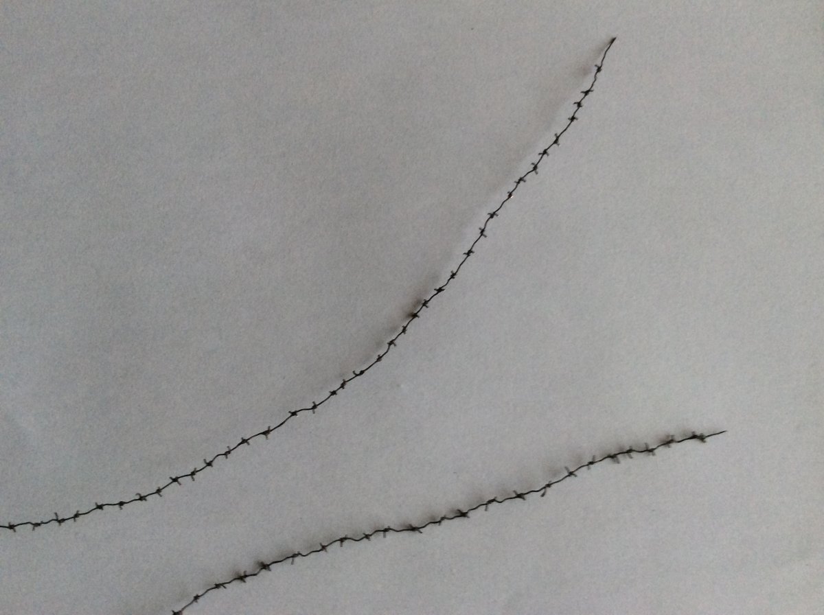

Hoewel men in Duitsland, anders dan in het VK, niet obsessief alle spoorlijnen beveiligde met hekwerken, moet er toch nog een stukje hek komen. Vanaf het hek bij de fabriek wil ik toch een stukje hek langs het spoor. Ik heb een aantal mogelijkheden overwogen, maar uiteindelijk gekozen voor een prikkeldraadhek. Ik heb geen idee of je prikkeldraad in 1:45 hebt, je kan het met wat geduld ook zelf maken. Ik kwam op het www eenparig plaatjes tegen van iemand die zelf prikkeldraad heeft gemaakt. Goed voorbeeld doet goed volgen:
Wat dun bloembinddraad genomen, en daar een langer stuk lussen omheen gedaan. Elke keer twee of drie keer om de hoofddraad wikkelen en dan een lus. In het voorbeeld dat ik heb gevonden, werd een lus van ongeveer 5mm geadviseerd. Eenmaal klaar, zwarte grondverf er over gespoten:
Daarna het geheel in een onbestemde bruine kleur geschilderd. Toen alles goed droog was, de lussen doorgeknipt. Het eindresultaat na een paar uur draaien, kleuren en knippen:
Nu gaan uitzoeken hoe ver de palen ongeveer uit elkaar moeten staan, en hoe ik het draad daaraan ga bevestigen.

Ziet er geloofwaardig uit! Goede tip. Hoe dun boekbindersdraad heb je hiervoor gebruikt? Enig idee?
www.spoorijzer.nl
GD
Berichten: 2186
Nee hoor, die heb ik al heel lang...
Re: Kreisbahn nach Bad Bimmelberg, ofwel de Bimmelbahn
Reactie #126 Gepost op:
23 January 2021, 21:37:08 »
Geen idee, ik heb geen verfijnde meetapparatuur. Ik schat ergens tussen 0,3mm en 0,5 mm, als ik het op mijn geo-driehoekje leg.
Gerard

Mooie inspiratie Gerard! Ik ga eens op zoek naar mijn rolletje draad.

Het valt nog niet eens mee het eindresultaat in beeld te krijgen. Alleen met een flinke vergroting lukt het. Het lijkt op de foto daarom heel grof (dat is het ook wel) maar het ziet er op gewone kijkafstand veel beter uit. Maar dan zie je het weer niet op de foto
Ik ben in elk geval wel tevreden, het houdt de plaatselijke Lauschbuben hopelijk op een afstand.
Gerard

Dat is mooi prikkeldraad geworden zo.
En een heel mooi plaatje van de baan, tis dat je weet dat het modelbaan is, maar anders waan je je gewoon buiten

Misschien ga ik ook maar eens zoeken naar dun ijzerdraad

Ijzergaren uit de naaidoos van moeders de vrouw

Ik zou het toch maar bij ijzerdraad houden. Sowieso is het gevaarlijk wat uit de naaidoos te “lenen”
, ijzergaren is extra sterk katoendraad. Als je dan de ene draad om de ander wikkelt, blijft dat niet zitten.

Roodkleurig metaalgaren is in de naaidoos te koop
