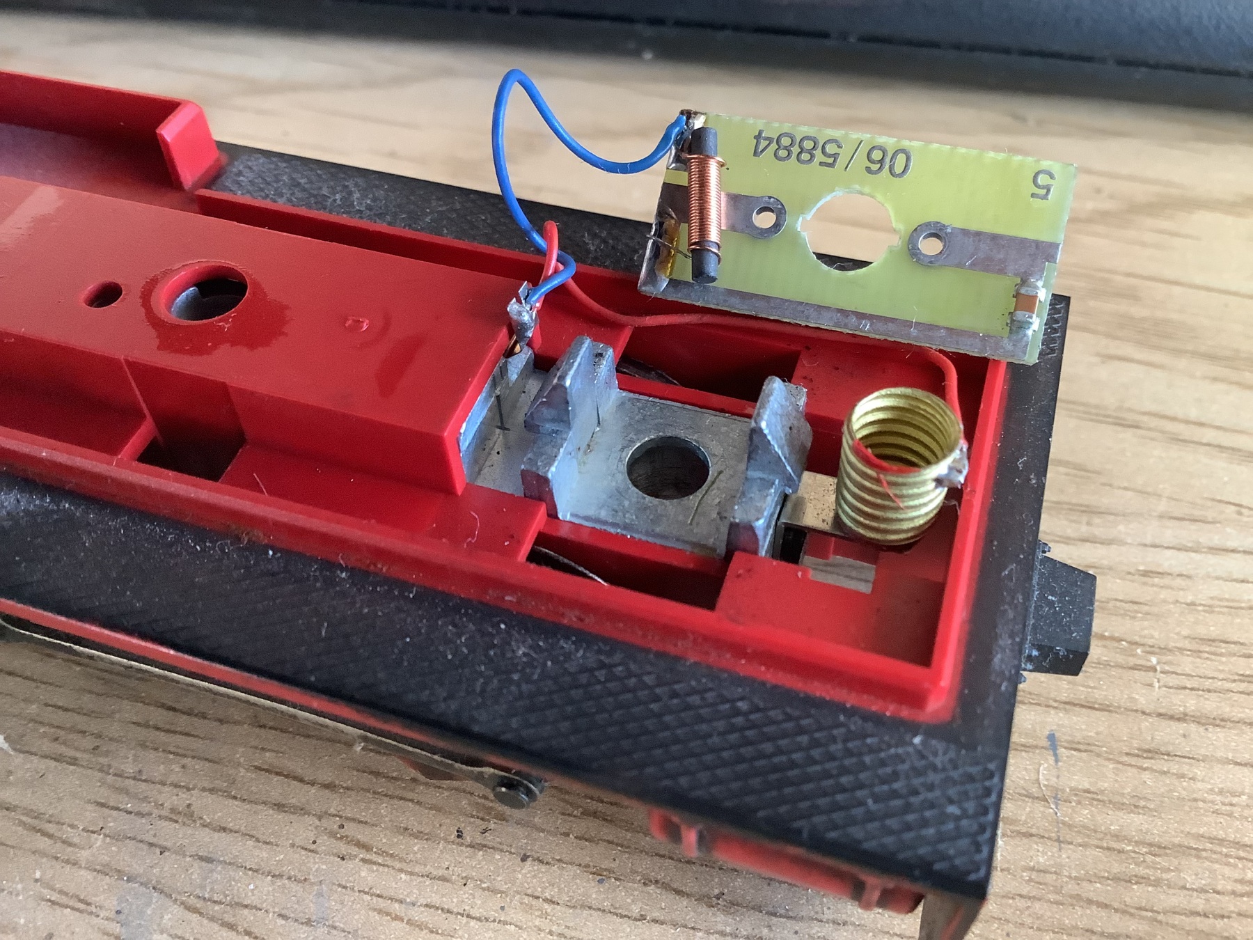

Even twee vragen om advies, voor ik iets stoms doe. Ik ben niet zo technisch onderlegd. Het wordt even een verhaal, maar als ik te kort ben vergeet ik misschien iets. Ik heb bij Tramfabriek/Sven een vervangend motortje besteld voor het diesellokje. Die begint wat moeizaam te rijden. Motortje en adaptertje zijn in goede orde en zonder invoergedoe ontvangen (het wormwiel komt al van het oude motortje):
Als ik het in elkaar schuif, lijkt alles voldoende klemvast te zitten. Het lijkt mij niet nodig daar secondenlijm in te kledderen, klopt mijn veronderstelling?
Een tweede vraag betreft het aansluiten van de bedrading:

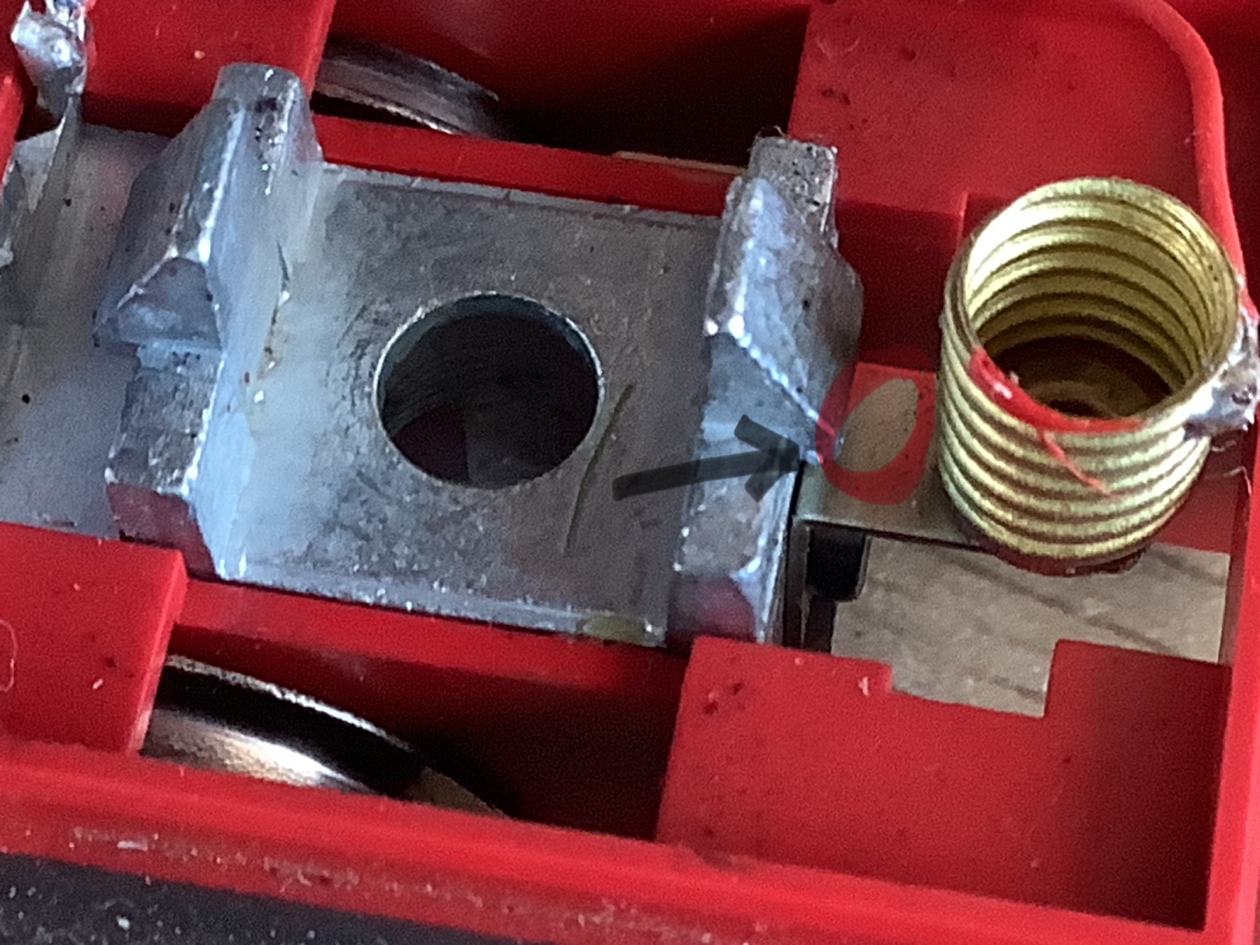

In de oorspronkelijke uitvoering zie je een blauwe draad naar het stukje perinax lopen. Het rode draad komt van hetzelfde bevestigingspunt naar de lamphouder (ik heb de lamp eruit gehaald). Via het smoorspoeltje is de blauwe draad met een contact de motor verbonden. het andere contact maakt via de metalen klip waarmee de oorspronkelijke motor vastzat, contact met het metalen chassis. Nu zal ik het blauwe draad op één contact van het vervangende motortje moeten solderen. Maar hoe sluit ik nu het andere contact aan? Ergens zal een draadje naar toe moeten, maar waar? De enige handige optie die ik zie is onder aan het lipje van het lampje (rood omcirkeld bij de pijl):
Of is er een andere plek waar een draad moet worden bevestigd. Kan iemand mij daar verder mee helpen? Graag op grond van eigen ervaring.
Gerard
« Laatst bewerkt op: 11 January 2025, 13:25:19 door GD. Reden: Voortschrijdend inzicht »
Tjalling
  • Berichten: 3514
    • modulebaan.nl
Re: Kreisbahn nach Bad Bimmelberg (0,42m2)
« Reactie #394 Gepost op: 28 February 2025, 22:35:47 »
Hoi Gerard,
Misschien wat laat advies, maar toch:
Worm en adapter moet je wel met een beetje seconden lijm vastzetten, anders werkt dat niet.
Draad  moet vanaf het geribbelde deel van de lamphouder naar de motor.
Succes!
Tjalling

Gewoon even proberen met een draadje. Volgens mij is dit niet digitaal; je kunt niets vernielen.
Ook handig om even te proberen is welke draad aan welk motorcontact moet. Dat bepaalt namelijk de draairichting van je motor.
