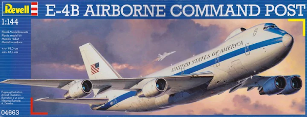

Eerste deel van dit topic zal in sneltreinvaart gaan omdat dit project al even bezig is (bijna 2 maanden). Om daarna over te gaan in een project op lange termijn. Ik doe vaak 100 dingen tegelijk waardoor veel half af blijft liggen. Vaak door wachten op de juiste onderdelen of totdat het mooier weer wordt om weer te kunnen gaan verven.
Echter wil ik geen enorme openingspost maken met daarin 20 foto's.
In de afgelopen maanden zo niet jaren was ik op zoek naar een kopbak van een Roco Plan T of V. Midden november 2019 kreeg ik er eindelijk één aangeboden voor een bedrag waarvoor ik hem niet kon laten lopen.
Betreft alleen de kopbakken waarvan bij één ook nog een draaistel ontbreekt omdat die was afgebroken.
De onderdelen die ik over zal houden (is niet eens zo heel veel) zullen dienen als tactische reserve voor mijn andere Plan V's en T's.
Een paar jaar eerder had ik deze al gekocht. Niet helemaal de juiste schaal, maar we gaan er wat leuks van proberen te maken.
Inspiratie voor dit project is de oude reclame campagne 'Spoorbaan naar Startbaan' welke werd gebruikt bij de opening van de Schiphollijn.
bron: Marktplaats jaren geleden.
Misschien dat iemand dit model ooit wel eens heeft gezien. Heeft niet veel detail, maar ik vond het altijd wel een grappig ding.
In die tijd is er ook een tekening gemaakt voor posters en folders.
bron: retours.eu
Deze tekening laat veel meer detail zien. Kijkende naar de tekening probeerde ik erachter te komen welk vliegtuig er gebruikt zou zijn (Boeing 747-100), gezien de tijd 1981 ook meest logische keuze. Met die informatie eens gaan kijken naar vliegtuig schaalmodellen. Als snel kom je er dan achter dan een 747 in 1:87 (als die al bestaat) veel te groot zal zijn. Met een foto van een 1:144 versie waarbij ook een liniaal afgebeeld stond had ik wat knip en plakwerk gedaan in een fotobewerkingsprogramma. Op dat moment had ik alleen een Fleischmann Plan V als donor en dan kom je erachter dat dat model nu niet bepaald een goed uitgangspunt is. Je zit met bagageruimte en de lengte van het model kwam niet lekker overeen met de tekening. Op basis van een zijaanzicht van een Roco model en omrekenen van de lengte had ik toen voor mezelf het volgende voorbeeld getekend.
Na een weekend snijden en knippen was het resultaat de volgende 'Air Crash Investigation'.
Met de delen los bij elkaar ziet het er dan ongeveer zo uit.
Laatst bewerkt op: 16 January 2020, 15:45:48 door NL-modelspoor

Pasvorm van het Revell bouwpakket valt mij erg tegen. Veel van de delen passen niet lekker in elkaar en hebben veel extra afwerking nodig (kieren vullen).
De twee helften van de versmalde onderkant zit aan elkaar. Het interieur heeft een 'nieuwe' bodemplaat en achterwand. Draden voor de verlichting zijn tijdelijk aangesloten.
De verlichting in de vleugels wordt aangesloten met stekkertjes zodat de vleugels demontabel blijven (voor opslag).
Om de neus van de trein goed aan te laten sluiten op de neus van het vliegtuig dacht ik gebruik te maken van de front-schortplaat van de Roco Plan V. Omdat ik ook nog een Fleischmann Plan V had voor donor onderdelen en de front-schortplaat daarvan zo goed als gelijk is aan de Roco heb ik gekozen om die van Fleischmann te gebruiken (van die ik heb gebruikt warende klik punten afgebroken zodat deze niet meer in de kap bleef hangen). Het kan zijn dat ik later alsnog de koppeling eraf haal en de losse koppeling van Roco plaats.
Grofweg aftekenen op de neus van het vliegtuig wat eraf moet om de neus van de trein ertegenaan te plakken.
Passen en meten. Vastplakken en vullen
Neus weer in vorm gebracht na de putty behandeling. Verdere afwerking komt als neus weer vast zit aan het vliegtuig.
De reeds versmalde staart voorzien van nieuwe zijwanden en gevuld met putty (kan het weer een weekje uitharden). De bovenste rondingen zijn ook wat dikker gemaakt zodat ze beter aansluiten bij de ronding van de kap van de Plan T.
Bodem versmallen. Hiervoor zijn de zijwanden aan de binnenzijde iets dunner geschuurd waardoor ze soepeler worden. Zo zijn de zijwanden makkelijker iets dichter naar elkaar te brengen zodat de breedte gelijk wordt aan de breedte van de Plan T kap. De schuifmaat staat op de juiste breedte en door de onderzijde van het vliegtuig ertussen te klemmen tijdens het vastlijmen zou de breedte ook juist moeten blijven.
