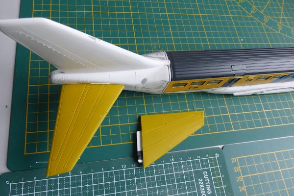

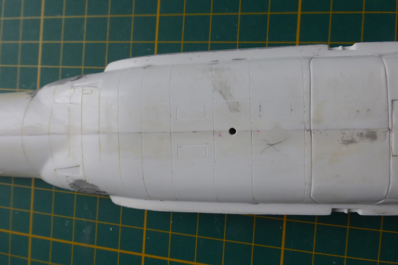

Omdat ik even niet verder kan met alle andere dingen en toch al met de airbrush bezig was ook Plan Vliegtuig (laatste update bijna een jaar terug) er weer eens bij gepakt.
Ik had verwacht dat het grootste deel van het schuren en plamuren hieraan wel geweest was, maar dat viel wat tegen.
Na een paar mislukte pogingen om de opliggende paneel lijnen te herstellen toch maar besloten om alle paneel lijnen te vervangen door dieper liggende lijnen. Ook omdat dit voor de nieuwere Revell 747 kits de standaard is en het bij de vleugels al wel af fabriek dieper liggende lijnen zijn. Nu had ik nog niet al te veel ervaring met het scriben van lijnen op een gebogen oppervlak dus dat zorgt voor een paar missers welke ik nog moet herstellen. Vooral op de motoren.
Omdat ik toch al met de airbrush bezig was even de stabilo van primer en een kleurtje voorzien. De kleur is nog niet op zijn uiteindelijke kleur daarvoor zijn nog een paar lagen extra nodig.
We bouwen langzaam verder.  ;)
Johan
