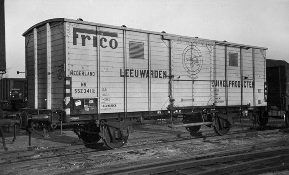

hier wat plaatjes van de frico kar. Kom ik net een paar geëtste hoekprofieltjes te kort
groet,
e-p

Zal je altijd zien. De opties zijn nu om zelf een paar hoekprofieltjes te snijden of herr Moog benaderen en geduldig wachten tot de bestelling op de mat ploft. Hij wordt wel zeer fraai zo te zien!
